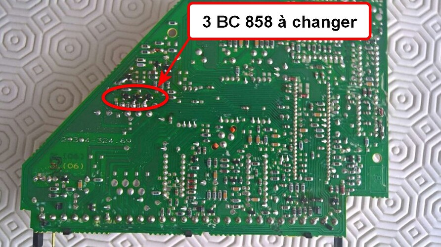

Bonjour à vous tous, je suis en présence d’une télévision grundig Space Fidelity Max E55 700. Si je l’allume, l’écran est tout rouge très puissant et il s’arrête. Il se met en sécurité à mon avis suite à un débit trop important de tube. Est-ce lui qui est en cause. Si le tube est fichu, je le mets à la benne. Un avis d’un spécialiste ?? Merci.

Un écran rouge à débit max puis passage en sécurité, c’est soit le module RVB/synchro, soit le tube. Ça pourrait aussi venir du CI tube (BF 871 / BF 421 ou plus rare ici TEA 5101A/D ou encore A), mais j’y crois moyennement.
Donc, soit encore et toujours ces saloperies de transistors CMS BC858 qui font parler d’eux… soit le tube lui-même.
J’ai déjà évoqué ce défaut sur les CUC 6360/65, quelque part sur le forum dernièrement. Ça s’applique aussi au CUC 6450.
Je n’ai pas le temps pour l’instant, mais je te ferai un résumé des causes possibles plus tard. Je parie à 70 % sur les BC858… C’est sur ce châssis que j’en ai remplacé le plus au cours de ma carrière, principalement sur le module RVB Synchro à base de TDA8376 (29504165.67, une référence inoubliable)

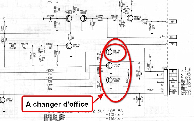

Sur ce CUC 6450, le module RVB synchro commandait les sorties RVB vers le tube. Et cela passait par trois BC858… (toutes mes condoléances). Il faut donc impérativement remplacer les trois transistors : CT5127 (rouge), CT5128 (vert) et CT5129 (bleu). Je conseille d’ailleurs de changer tous les BC858 du module : ce sera salutaire pour le téléviseur, crois-moi !

Côté CI tube, tu trouveras ci-dessous le schéma du module concerné dans la documentation générale que j’avais rescannée en début d’année, justement pour obtenir quelque chose d’exploitable. Il est possible que tu tombes sur un CI tube équipé d’un TEA5101 (A/D), à la place des trois BF871 et trois BF421. Personnellement, je n’ai jamais vu ce montage en France. Mais avec Grundig, et sur certains modèles destinés à l’export, tout dépendait des stocks en production… Si c’est le cas, n’importe quel schéma de 70 cm disponible sur mon site te permettra de retrouver cette configuration. Cela dit, je doute que tu en aies besoin. Ce type de montage n’engendre pas ce genre de phénomène.
Schéma complet CUC 6450 (PDF) : https://windows7passion.fr/logiciels/cuc6450gp.pdf

Bonjour Hervé, Je viens de remettre 3 BC 558 en bricolant avec violence et ********* ça fonctionne. Je dois juste mettre un bout de carton pour que ça ne touche pas le reste. Le BC 858 de la voix rouge était presque fondu. J’ai egalement changé par sécurité les 3 BF 871. Je vois que tu es dans la documentation des anciennes télévisions et je te propose pour te remercier de t’envoyer du Thomson en sous marque avec plusieurs catalogues. Je ne sais pas trop scanner de la bonne manière et prendre des photos à transférer n’est pas vraiment ce que je sais faire de mieux. Je suis de la vieille école. Je te propose également un ancien dossier ITT sur la couleur selle tore. je sais que tu en feras bon usage sans le commercialiser ce qui est tout à ton honneur.
