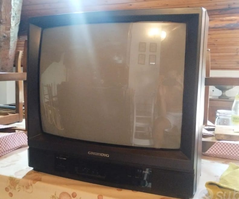

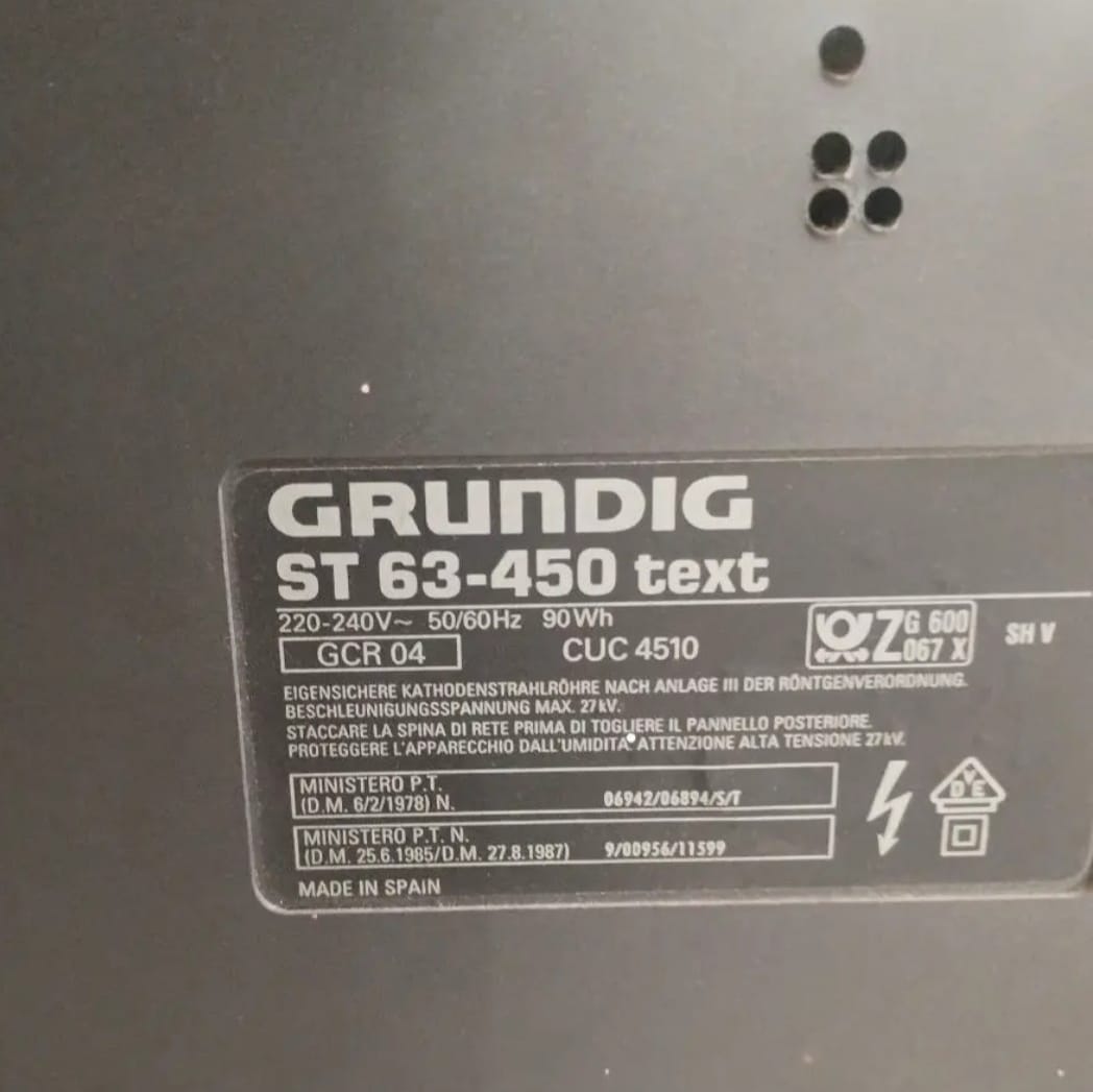

Bonjour à tous, j’ai la possibilité de récupérer gratuitement ce téléviseur Grundig. Je voulais savoir s’il s’agit d’un bon téléviseur et quelles sont ses caractéristiques ? Merci beaucoup

apparemment c’est un châssis CUC4510 110° stéréo FR dont on trouve le schéma sur Grundig passion et dont on peut lire des appréciations ici
enfin prendre le temps de parcourir ce site pour juger de la qualité de ce téléviseur :wink:

Votre nouvelle acquisition s’articule autour d’un châssis espagnol CUC 4510, reconnu comme l’un des plus fiables de ce constructeur et marquant l’intégration pionnière d’un bloc THT avec tripleur. On y relève la présence d’un télétexte monté de série, un luxe que nous n’avions pas en France, ainsi qu’un équipement de choix avec le très respectable IC de traitement son TY 45018, la partie FI audio se dispensant des traditionnels TDA 6200 et 6600. Côté tube cathodique, cette diagonale embarquait majoritairement un modèle Philips de bonne facture, même s’il convient de composer 36 ans plus tard avec le poids des ans.
Du côté des points de vigilance, ce châssis souffre d’un défaut mineur : un « cloc » ou un ronflement possible dans les haut-parleurs au démarrage et surtout à l’arrêt par l’interrupteur (cloc uniquement, mais assez fort). Le schéma fourni détaille les modifications à apporter, mais si l’intervention vous rebute, une simple mise en veille par la télécommande avant la coupure générale suffit à être tranquille. Concernant le balayage ligne, soyez particulièrement attentif au circuit TDA 8140 (le driver ligne) et à son condensateur de 220 µF / 40 V sur la commande de base du transistor ligne. Enfin, en cas de claquement son à l’allumage non solutionné, il faudra aussi se référer au schéma du module FI pour appliquer la modification autour du TY 45018, sans oublier l’étape indispensable : remplacer les principaux condensateurs de l’alimentation et des étages de balayage ligne et trame.
Tous les détails se trouvent également sur ma page Grundig France 1990 indiquée plus haut.
Schéma spécifique complet : https://windows7passion.fr/logiciels/cuc-4510-110b0-stereo.pdf
Ses caractéristiques commerciales : GRUNDIG REVUE 1990
Sous réserve d’une variante espagnole inconnue chez moi :wink:

Hi,
The TV is for the Italian market
Yes tube is Philips
Looks superb to my eyes even though original owner said was well used but not abused
Le principal est qu’il soit PAL SECAM d’origine. Le reste n’a plus d’importance. A condition qu’il ait bien une péritel !!! Ce qui était de toute façon exigé par le marché italien en 1990. :wink:
