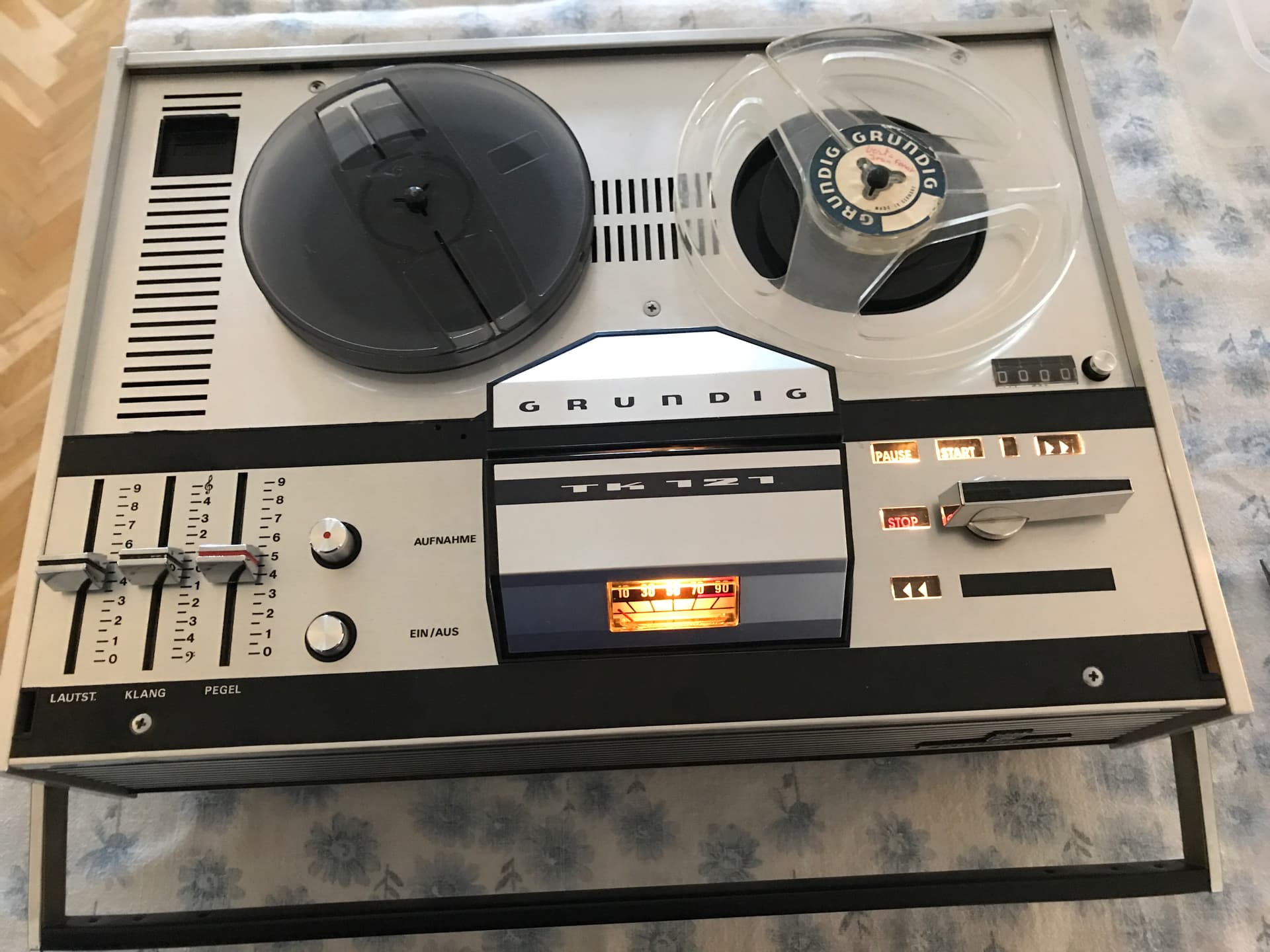

GRUNDIG TK121 : Sortie de Grenier de famille

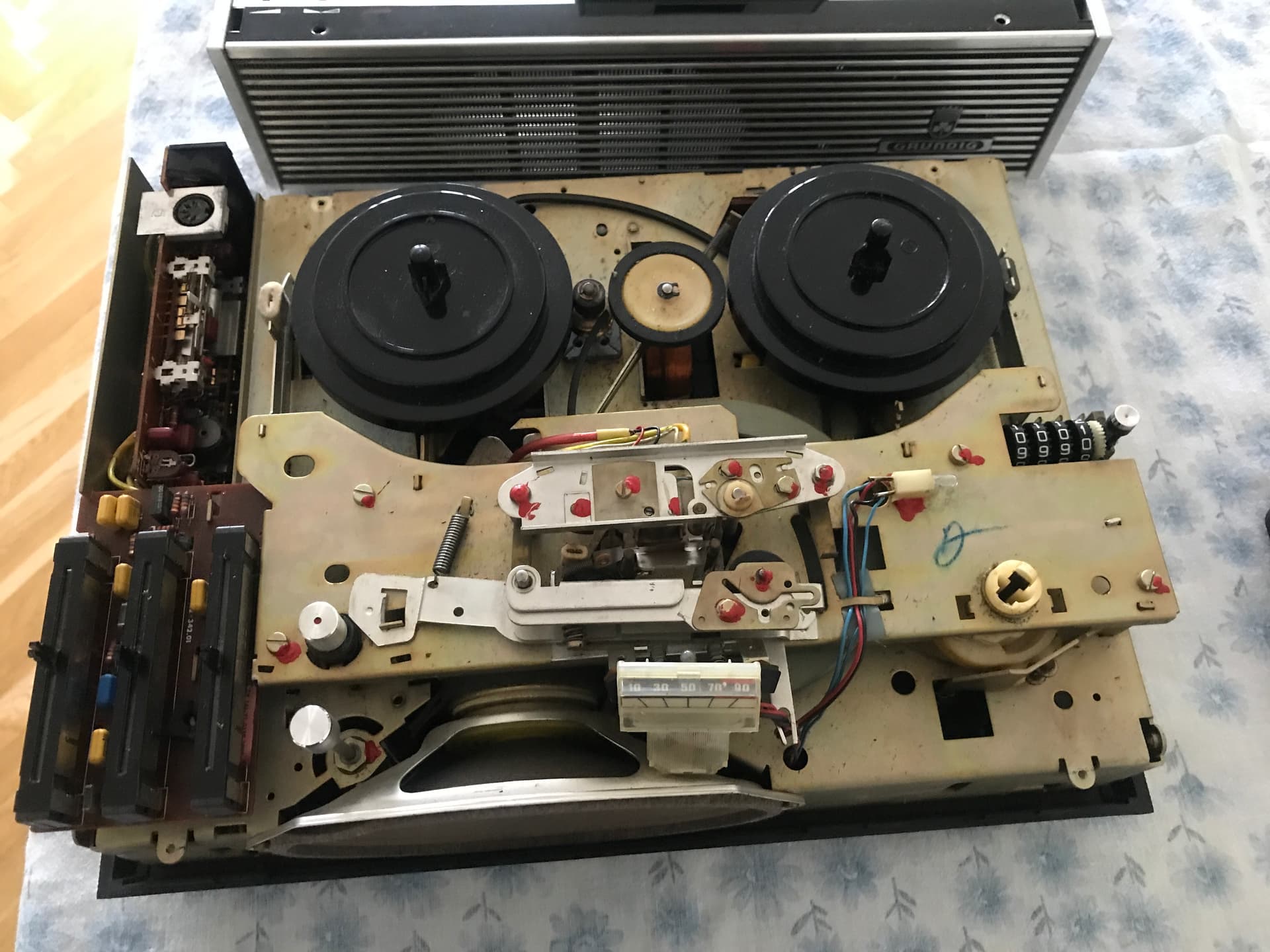

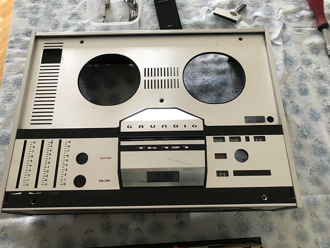

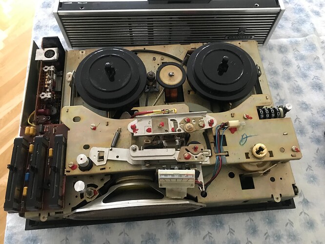

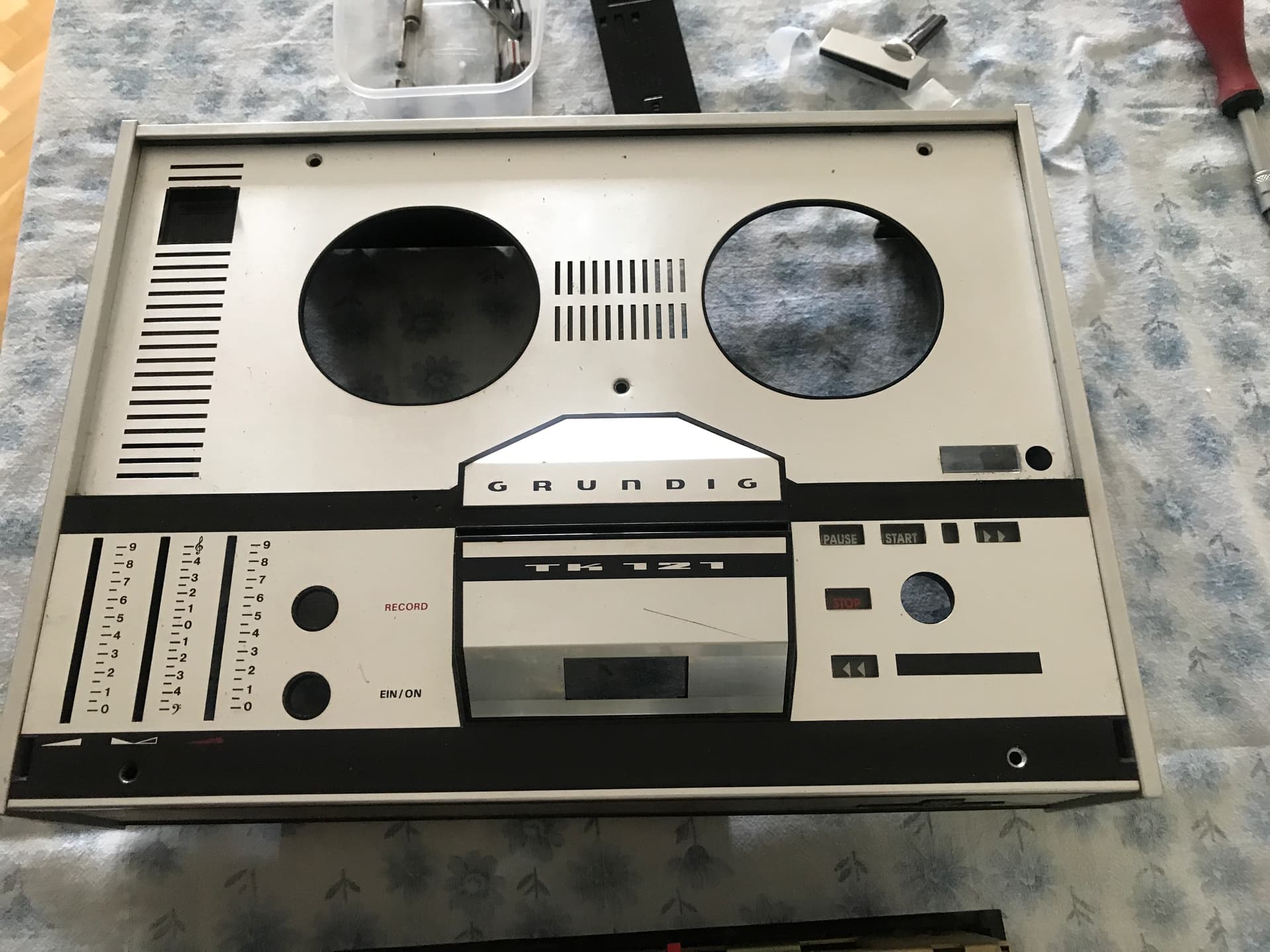

je suis en train de démonter le TK121 donneur de pièces pour comprendre le démontage…
… 5 vis du dessus enlevées
… poignée déboitée et 2 vis de poignées enlevées
… vis arrière du compartiment fusible enlevée

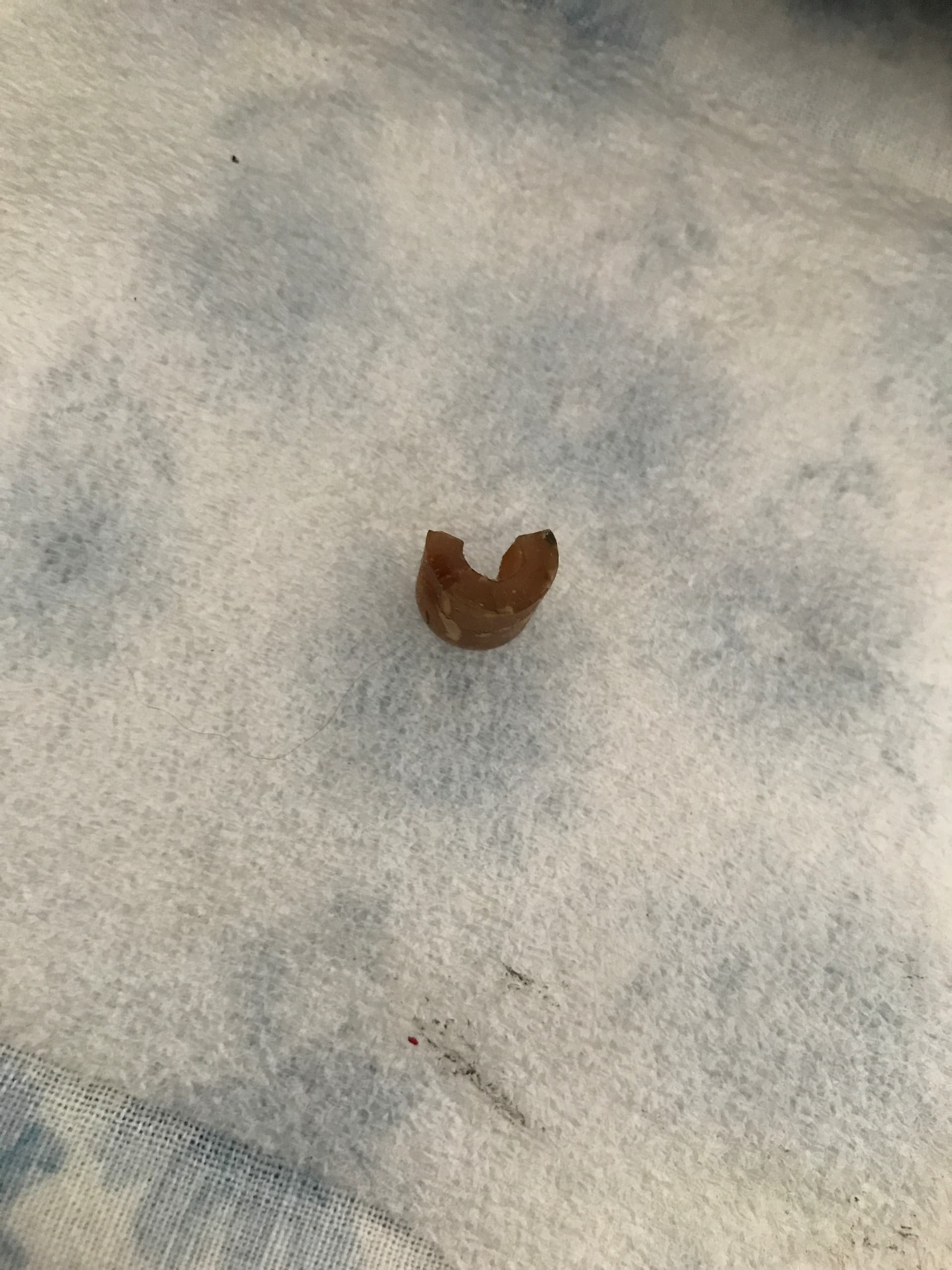

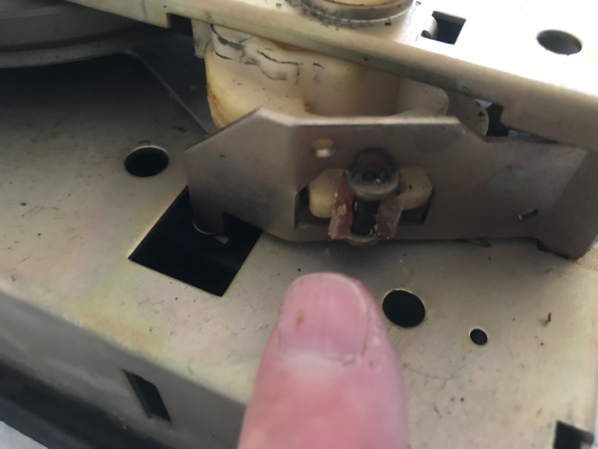

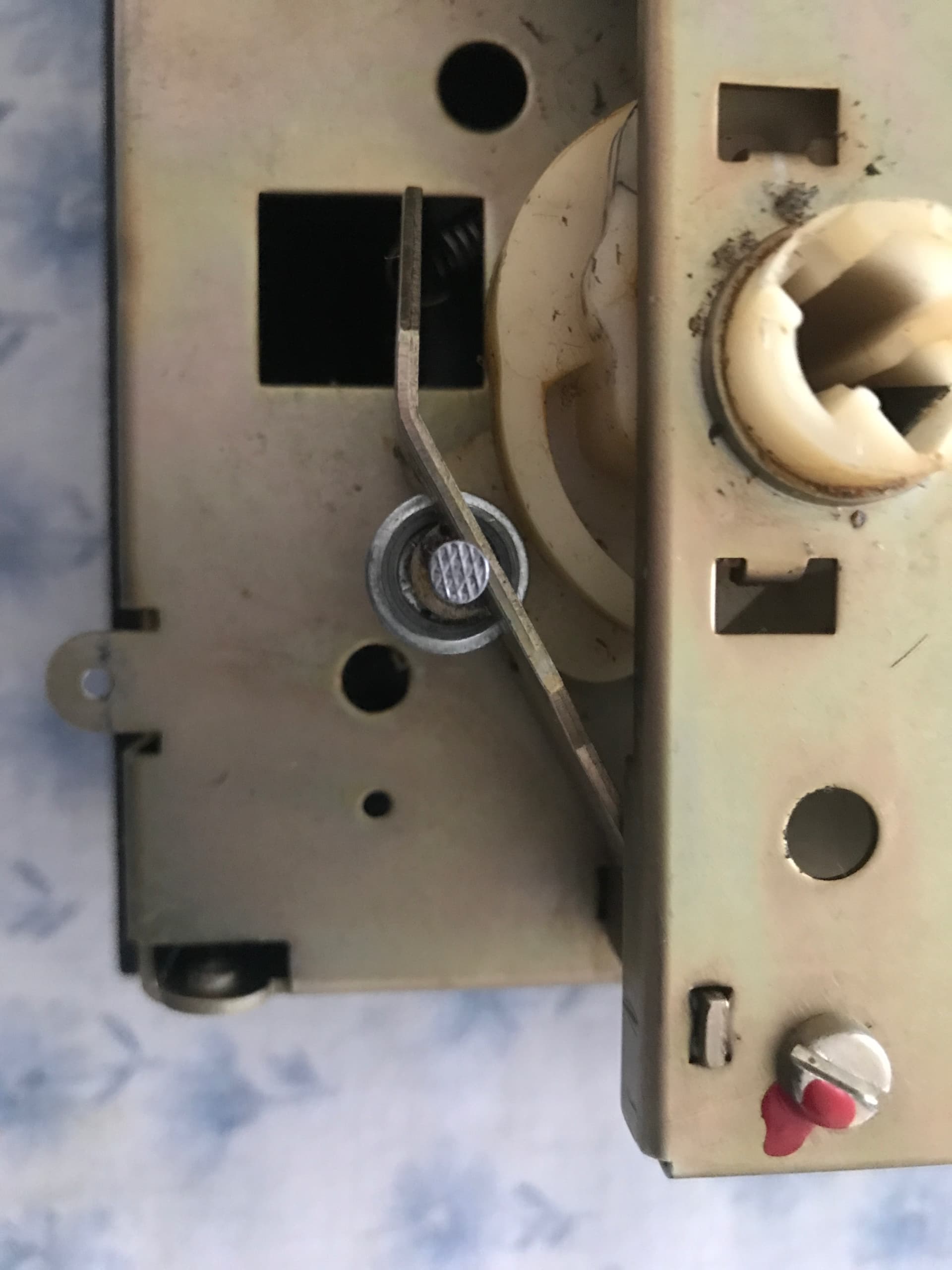

j’ai cette petite pièce en plastique qui est tombée lorsque j’ai enlevé le capotage haut… (une demi pièce cylindrique en plastique cassée…) d’où vient elle ? S’agit il du petit galet évoqué plus haut ? Une astuce pour le remplacer par une pièce en plastique ?

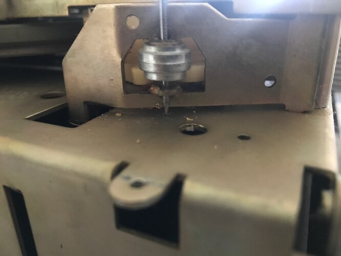

J’ai trouvé la solution pour remplacer le galet du tendeur de selection qui s’était cassé désagréger avec le temps…
1 - enlever ce qui reste du galet
2 - avec une petite pince enlever l’axe du galet qui était resté sur le support

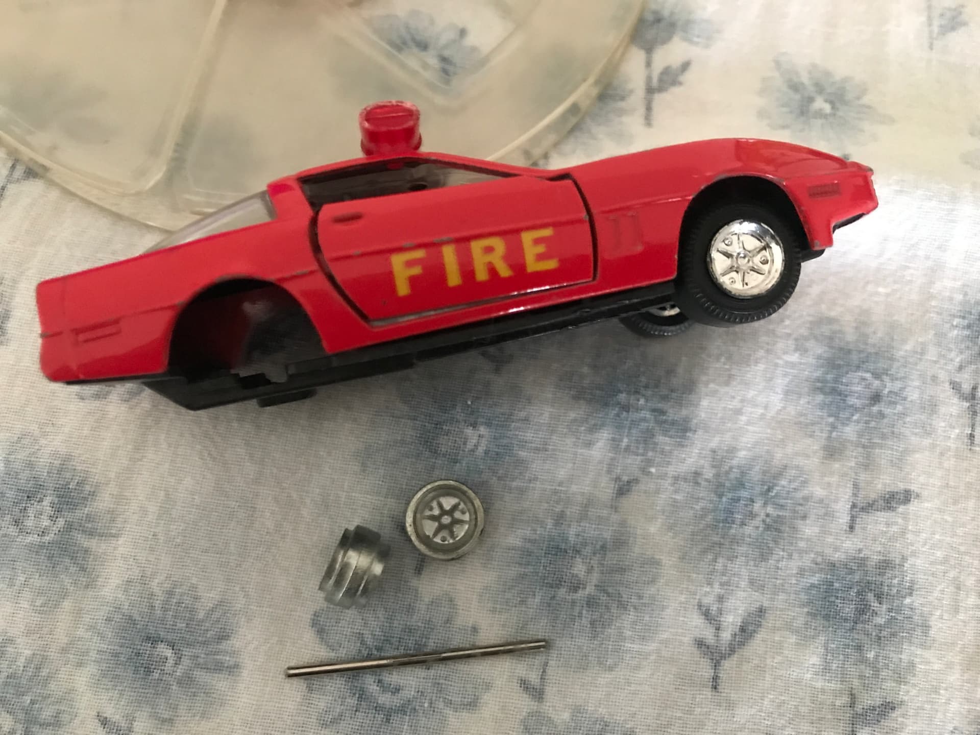

3 - trouver une petite auto/jouet avec idéalement une jante en acier et/ou pas son pneu
(l’important étant de garder le diamètre du galet)
4 - percer la petite jante pour y passer un clou avec tête large ou garder l’axe de la roue et le faire passer
5 - remonter le coffrage supérieur et ses vis et voilà ça fonctionne !
