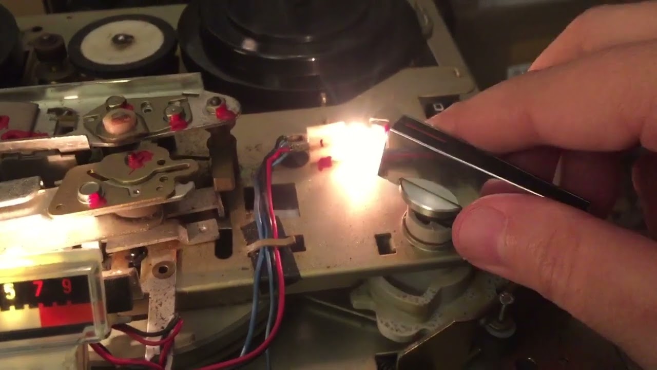

Je viens de récupérer le magnétophone à bandes de mon père, GRUNDIG TK121 et le bouton de sélection chromé était bloqué, lorsque j’ai essayé de le faire tourner, il s’est cassé…
Je recherche donc ce bouton… et aussi savoir comment remettre en route ce magnétophone, car j’ai des bandes audio de famille d’époque (50 ans…) à ré-écouter, Merci de votre aide.
J’ai réussi à sortir la partie basse du bouton chromé, de son emplacement, je l’ai recollé mais n’ai pas confiance dans sa solidité… et il faut avant que je puisse débloquer le mécanisme de sélection, merci de votre aide

Il vous faudra déjà l’ouvrir et comprendre la raison du blocage. En profiter pour voir l’état des courroies et galet…
Vous avez plusieurs vidéos sur YT
Sur celle-là il y a plusieurs séquences sur la manipulation du sélecteur

Merci beaucoup je viens de regarder rapidement sur la video le position du galet cranté situé sous le bouton de sélection…Je vais tenter d’ouvrir le coffrage, s’ouvre t il via les 4 vis cruciformes du dessus ? Ou via les 4 vis plates du dessous ?

Pour l’ouvrir il faut retirer les boutons sur les curseurs, les 5 vis sur le dessus, puis tirer doucement vers le haut en faisant attention au vu-mètre qui est posé sur le chassis. Tout le tour (sauf la partie noire) vient avec le dessus. Il faut peut-être retirer le cache au-dessus des têtes de lecture avant de retirer le dessus ( cela fait plus de 30 ans que je ne l’ai pas ouvert et j’ai un peu oublié).
Le dos noir avec les connections est solidaire du dessous.

Le galet d’indéxation du commutateur est en morceau ce qui empéche de tourner le bouton de fonction

Je veux bien vous aider . D’ abord Enlever toute la partie supérieure .
Tres facile les vis du dessus les boutons la plaque s’enleve facilement.
Ensuite regarder le sélecteur de cd de fonction .
prenez une photo .Avez vous regardé les photos que j’ai mis sur le site le 24 sept.
Dans ce cas vous verrez si le galet existe toujours.
J’attends votre photo et on en discute

Etant à la Recherche du bouton de sélection qui s’était cassé, je viens de trouver un 2e Grundig TK121 pour 15euros sur leboncoin qui m’a permis de récupérer un bouton de selection en bon état…
Mon Grundig TK121 avec son bouton de selection réinstallé…
