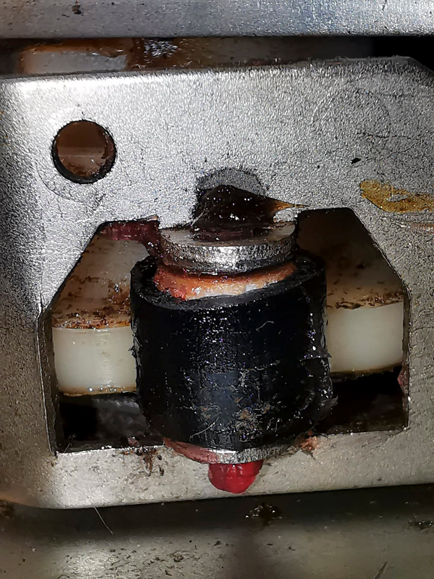

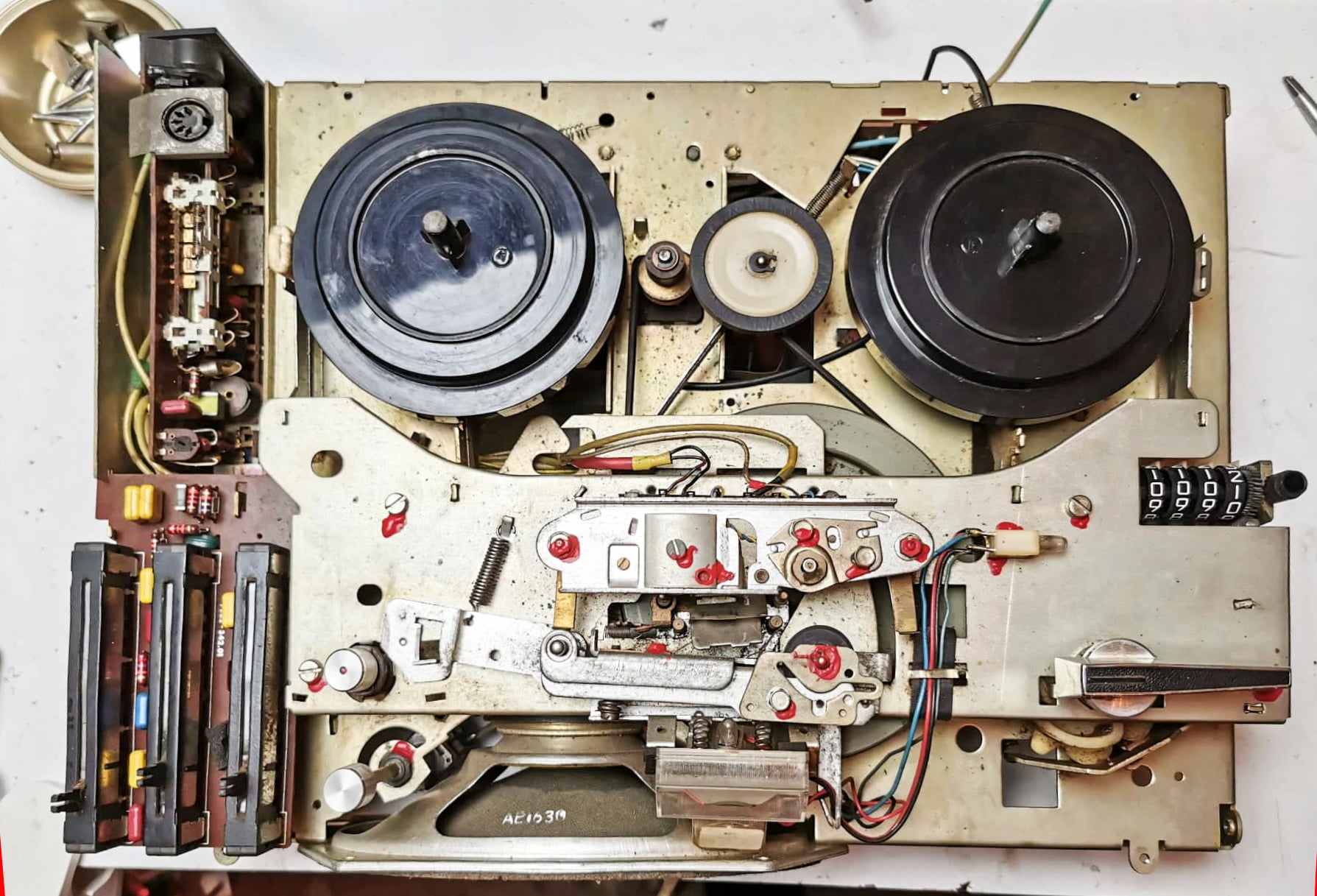

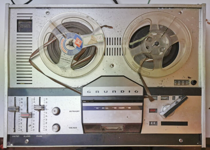

Ce matin on m’a apporté un magnétophone GRUNDIG TK121 sortie de grenier donc bien dégueu :grimacing:

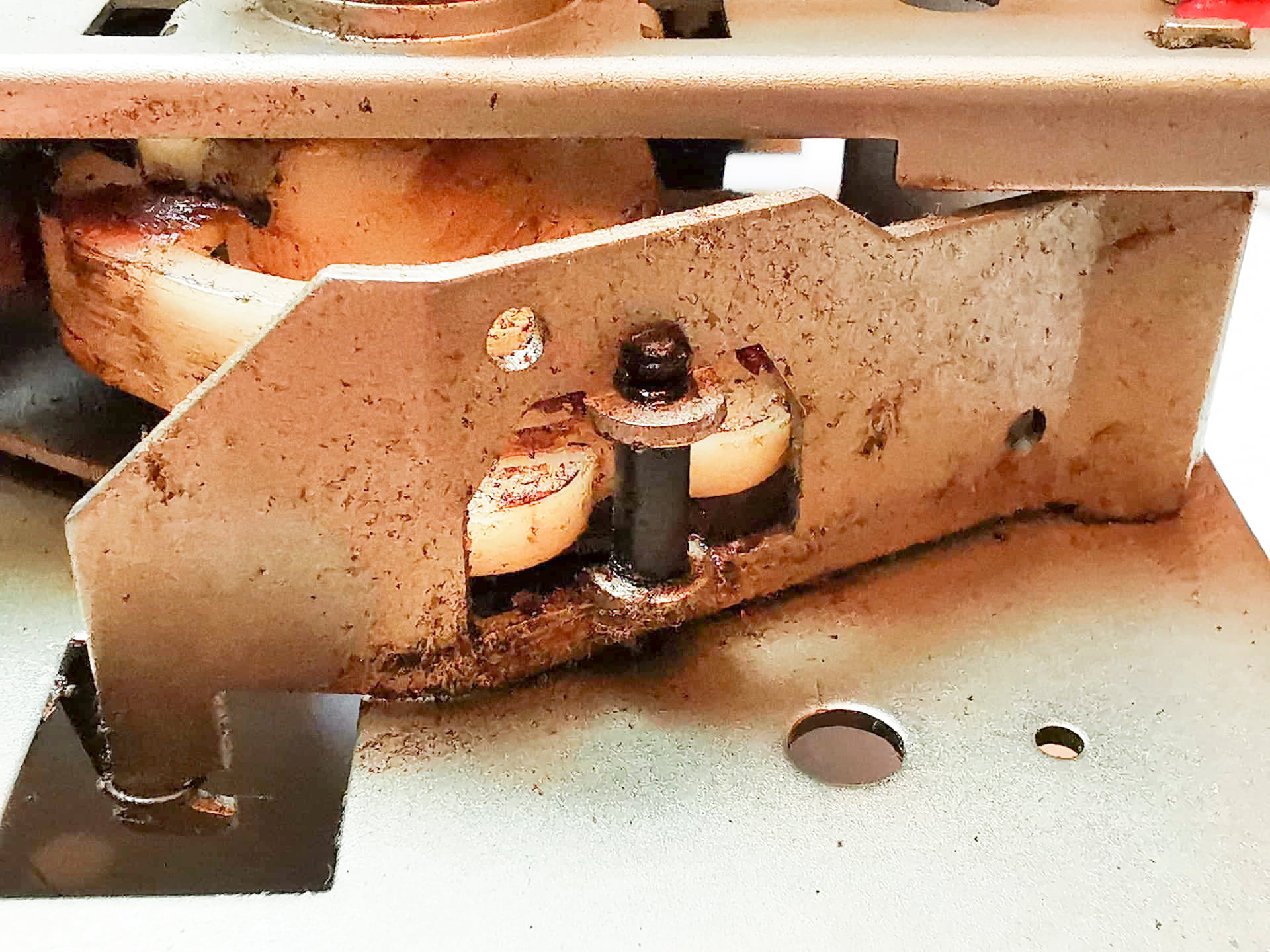

Après ouverture et un premier nettoyage je constate qu’une courroie est cassée et que le sélecteur de fonction est bloqué…Il ne reste que l’axe du galet.
J’ai improvisé, j’ai coupé un tourillon à une longueur de 9mm, percé son centre, et inséré en force une durite caoutchouc de 10mm (durite pour tondeuse à gazon) autour du tourillon.
Le sélecteur a l’air de bien fonctionner…
Les prochaines manips seront le remplacement des courroies, contrôle des condensateurs chimiques et de la bombe pour nettoyer les potentiomètres et les contacteurs.
