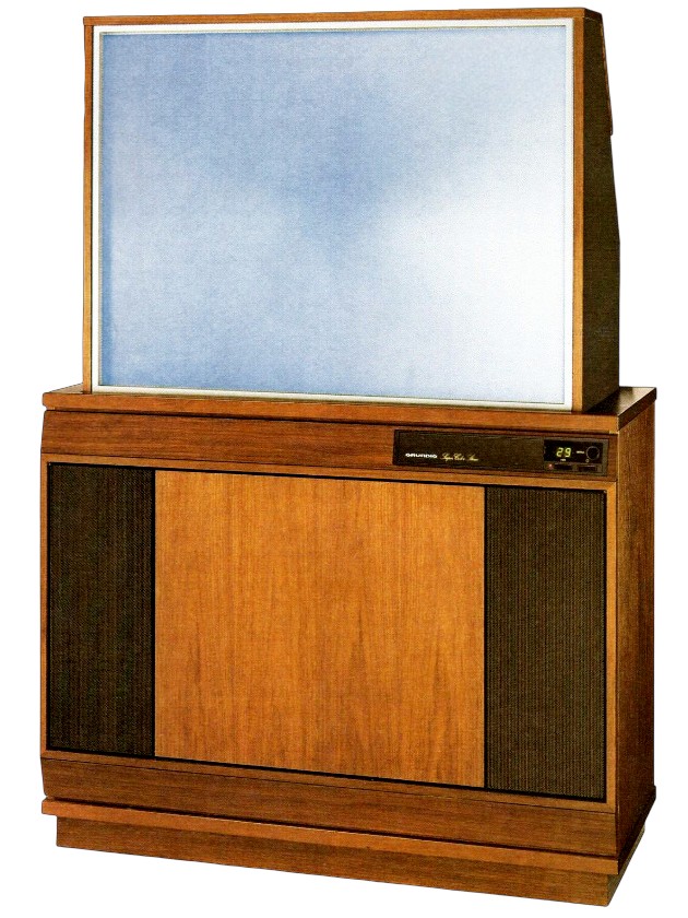

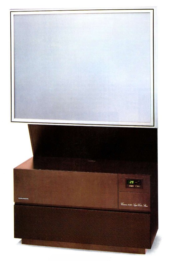

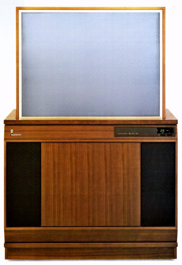

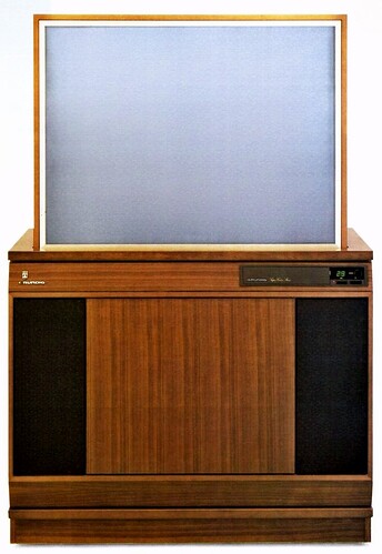

Maintenant que tu as un peu levé le pied sur tes pages suisses, je te rappelle que tu devais me trouver des photos « propres » du châssis Grundig CUC C stéréo (séparé en deux platines) et des retroprojecteurs Cinéma 9030 et 9050 des années 80.

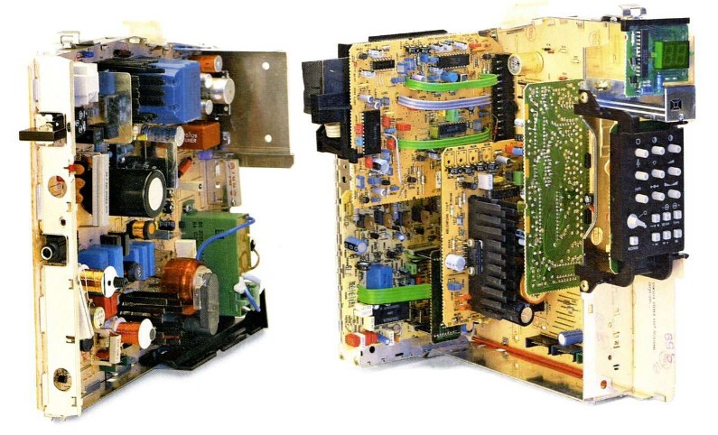

Autre question, ton logiciel magique pour assembler des photos n’est pas aussi magique que ça. Sur l’un de tes catalogues suisses (vidéo 1981-1982 Grundig), il y avait le magnétoscope ouvert 2x4 plus allemand que ton logiciel Microsoft est incapable d’assembler en une seule image sauf à les mettre l’une sur l’autre, bref du grand n’importe quoi. Tu as autre chose comme logiciel ? C’est normal que ça marche pas ou je m’y prends mal ?
Tes derniers documents en Philips et Grundig sont tout simplement géniaux. Mircea
Salut,
Je te réponds dans la soirée, ce n’est pas si simple que ça :face_with_raised_eyebrow:
RVB
Re,
Voici d’abord les quelques photos demandées et « retravaillées », issues des revues commerciales suisses (celles de Jean-Charles et les miennes). Je te les passe en JPEG pour alléger l’envoi. Pour la conversion en PNG transparents, applique ma méthode habituelle, tu dois commencer à la connaître par cœur !
RVB
Et pour finir Mircea,
Concernant Microsoft ICE et la double page du magnétoscope Video 2x4 du catalogue suisse 1981-1982, rassure-toi, tu ne t’y prends pas mal, et le logiciel n’est pas devenu fou. C’est simplement une impossibilité mathématique et algorithmique liée à la façon dont ce document a été conçu.
Comme je l’expliquais récemment sur la règle de fonctionnement de ces logiciels (traduction anglaise de « Crosoft ») :
Microsoft ICE (et la plupart des logiciels d’assemblage) fonctionne en détectant automatiquement des points d’intérêt singuliers à fort contraste (angles, contours, textures) sur chaque fragment pour identifier des paires de points identiques, puis calcule la transformation géométrique idéale et applique un fondu de transition « seam blending » invisible. Pour que le logiciel réussisse à apparier les images, la condition fondamentale est de conserver une zone de chevauchement de 15 à 30 pour cent (10 pour cent minimum) strictement identique d’une image à l’autre. Le signe « pour cent » refuse obstinément de s’afficher :angry:
Dans le cas de cette double page de catalogue :
  • Il n’y a aucun chevauchement. Les deux pages imprimées ne recouvrent aucunement une même zone.
  • Il manque de la matière au centre. En raison de la reliure, de la coupe à l’imprimerie ou du rognage, il manque fatalement quelques millimètres de photo au milieu.
L’algorithme de Microsoft ICE cherche désespérément des points d’ancrage communs entre les deux fichiers. N’en trouvant aucun puisque la bande centrale commune est absente, il perd ses repères et finit par empiler les images l’une sur l’autre ou générer un message d’erreur !
Comment faire dans ce cas précis ?
Pour assembler deux pages coupées sans zone commune, Microsoft ICE n’est donc pas adapté. Il faut passer par un logiciel photo (Photoshop / GIMP / Paint.NET / Movavi Photo Editor…). Où si tu maitrises le même genre que Microsoft ICE, tu peux utiliser Hugin, logiciel open-source très puissant. Contrairement à ICE qui veut tout faire en automatique, Hugin te permet de placer manuellement des points de contrôle sur les deux images (par exemple un bouton, un coin de boîtier ou une piste). Mais s’il manque de la matière au milieu, il faudra tout de même ajuster le décalage à la main.
Je n’en expliquerai pas le fonctionnement en détail ici, ce n’est pas le lieu et je n’en ai vraiment pas le temps. Je t’ai déjà dit que je ne donnais pas de conseils en info sur un forum technique TV.
En résumé, ICE est réellement magique, mais uniquement quand deux photos se chevauchent avec au moins 10 % d’image identique. Dès qu’il y a un « trou », le logiciel est inefficace et il faut faire l’assemblage à la main !
