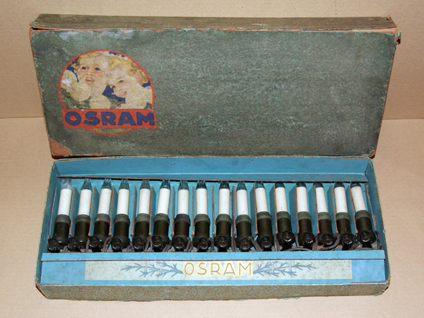

À quelques heures du réveillon, y en a-t-il parmi vous qui ont de très anciennes guirlandes lumineuses?
Je ne parle pas des guirlandes des années 90 avec les capuchons qui piquent, ni même de celles des années 80.
Je pense plutôt à des guirlandes des années 50, voir même des années 20 ou 30 comme ici
Si oui, vous arrive-t-il encore de les utiliser pour la décoration (En faisant très attention), ou de les allumer pour le plaisir ?
Si oui, n’hésitez pas à poster des photos.

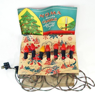

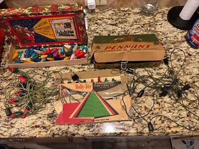

Pour les brancher aujourd’hui, j’imagine qu’il faut un transformateur 230 Volts vers 110 volts.
Ces guirlandes anciennes semblent se trouver plus facilement aux États-Unis qu’en France, et même à avoir une certaine valeur si on en croit les différentes annonces que j’ai pu trouver :
Moins cher, mais elles datent peut-être plutôt des années 50.
Certaines pourraient peut-être servir à décorer vos postes anciens.:slightly_smiling_face::christmas_tree:

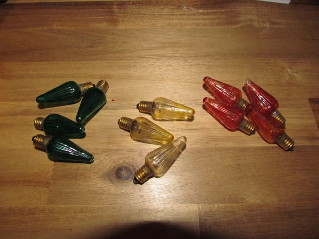

J’ai conservé de telles vieilles guirlandes électriques, parfois j’en achète en brocantes et vide greniers quand j’en trouve encore !
Je leur trouve un certain charme, et des couleurs moins crues que celles actuellement proposées, et je m’en sert encore (avec précaution et pas sur un circuit commandé automatiquement …Pour ne pas les oublier allumées pour d’évidentes raisons de sécurité !)

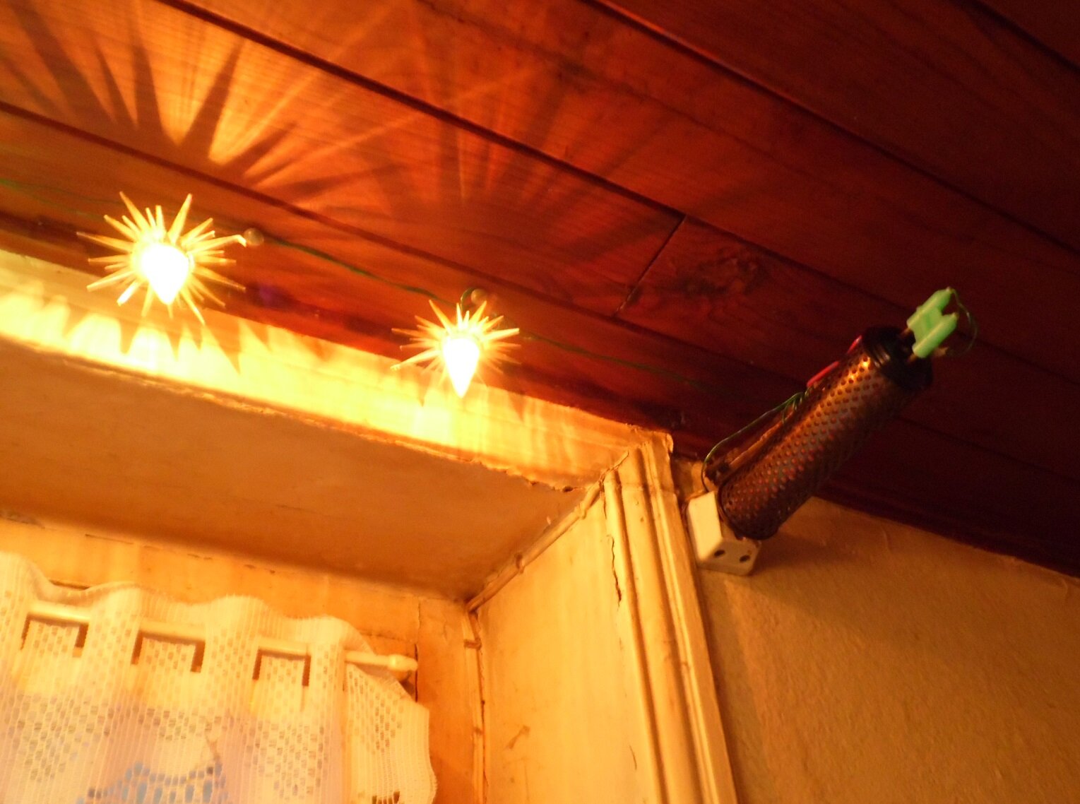

Pour celles en 110-125V (j’en ai encore) , et le fonctionnement sur 220-240V la solution couramment proposée à l’époque (et que j’emploie encore ) est le bouchon-résistance, cylindrique en tôle perforée, inséré en série (moins lourd, moins volumineux, et moins cher qu’un transformateur …Comme pour les petits postes de radio tous courants de cette époque là )

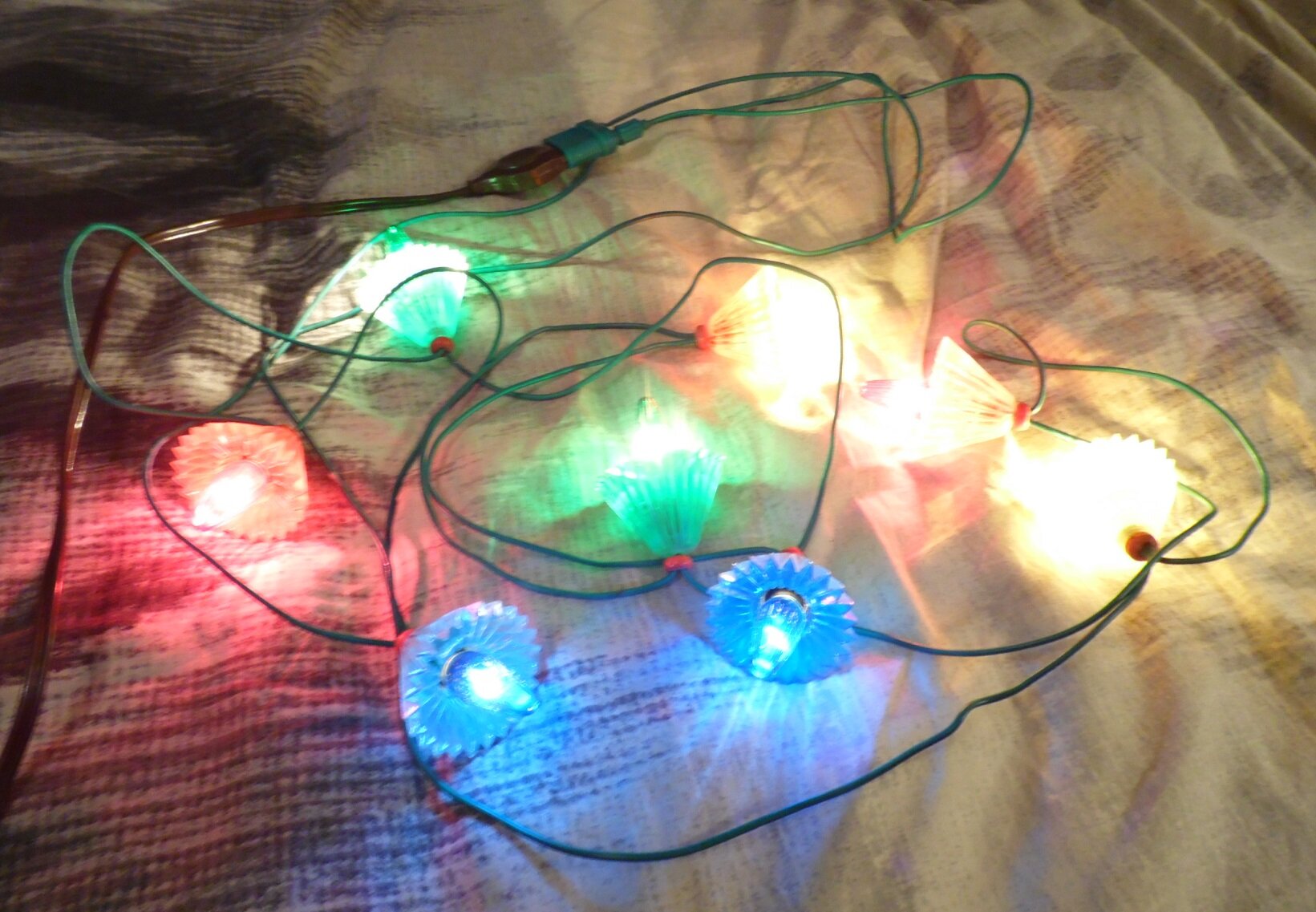

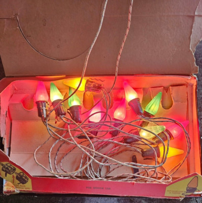

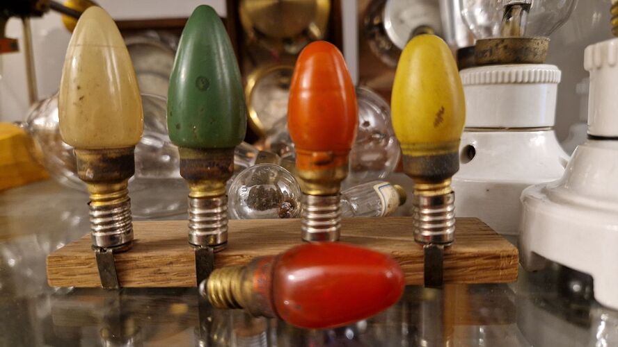

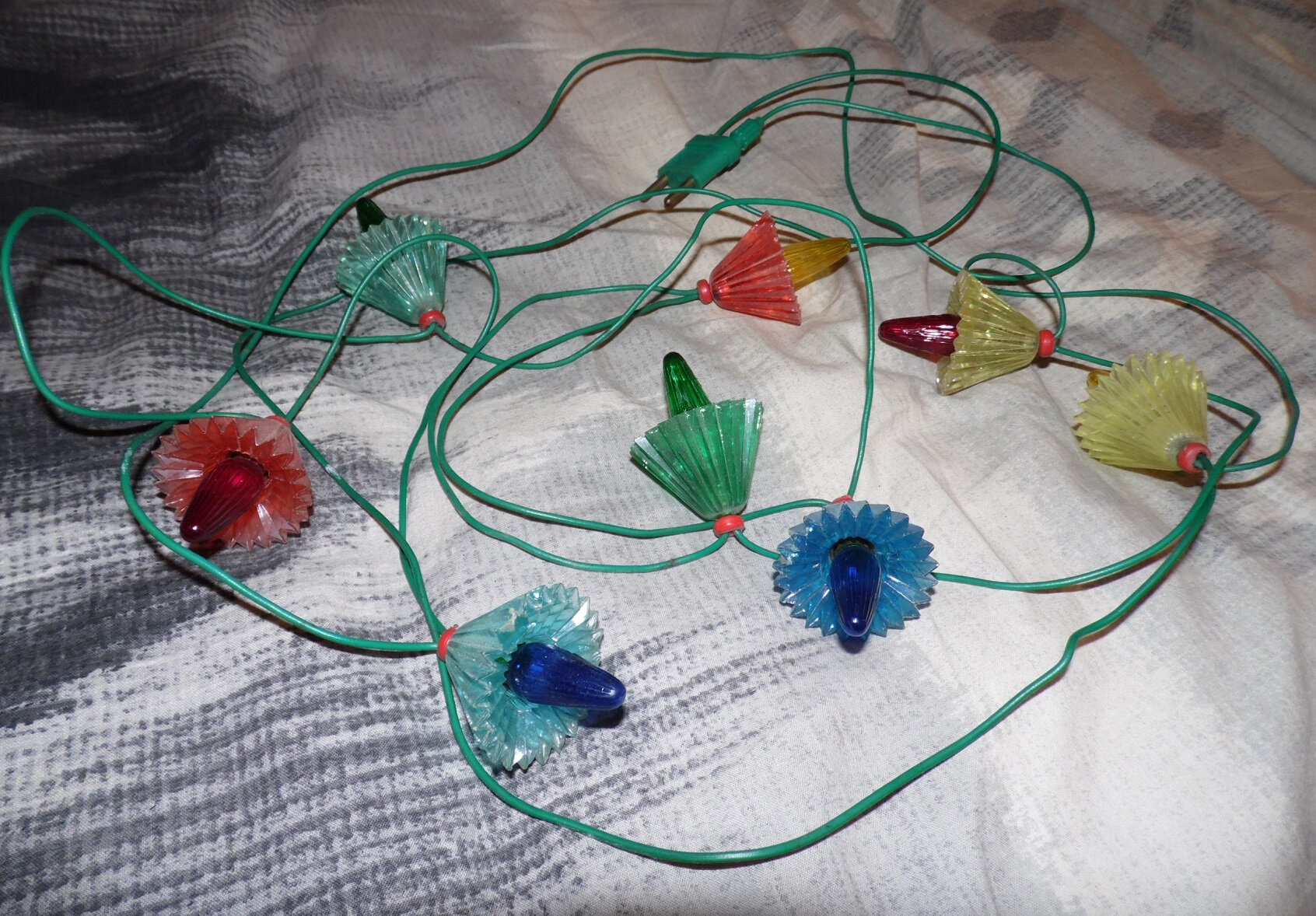

Les ampoules de guilandes dans le sapin quand j’étais môme, c’étaient celles là
montées en série et directement sur le secteur 110 V ~
4 « J'aime »
Et même 220V , chaque ampoule avait une tension d’alim de 30V environ.

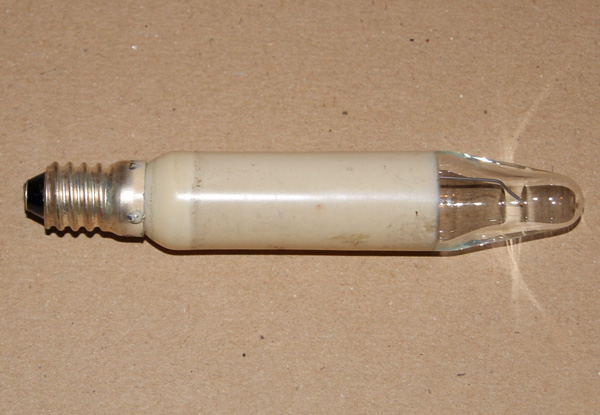

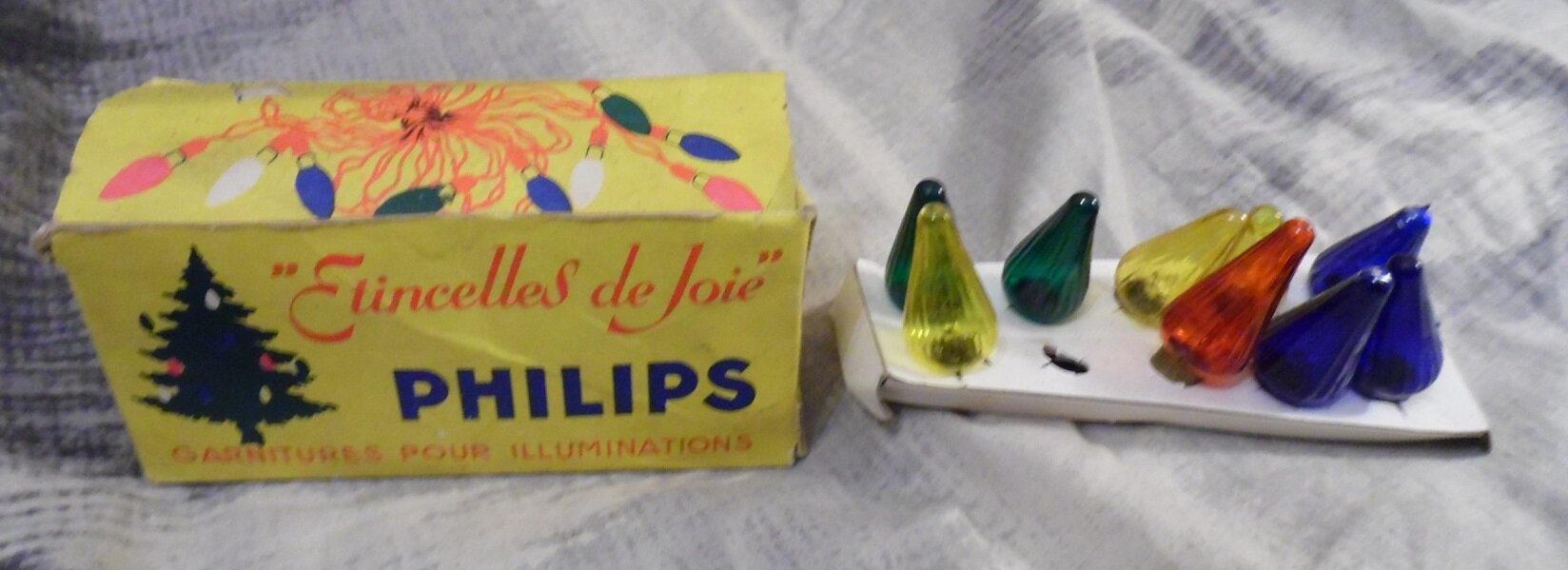

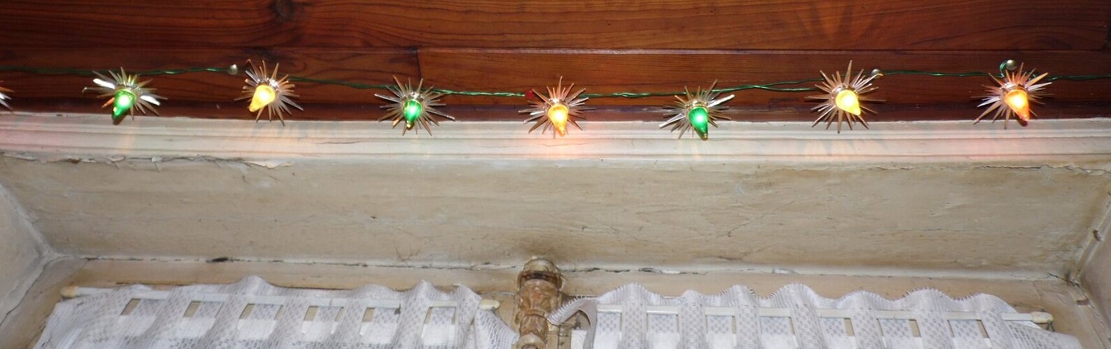

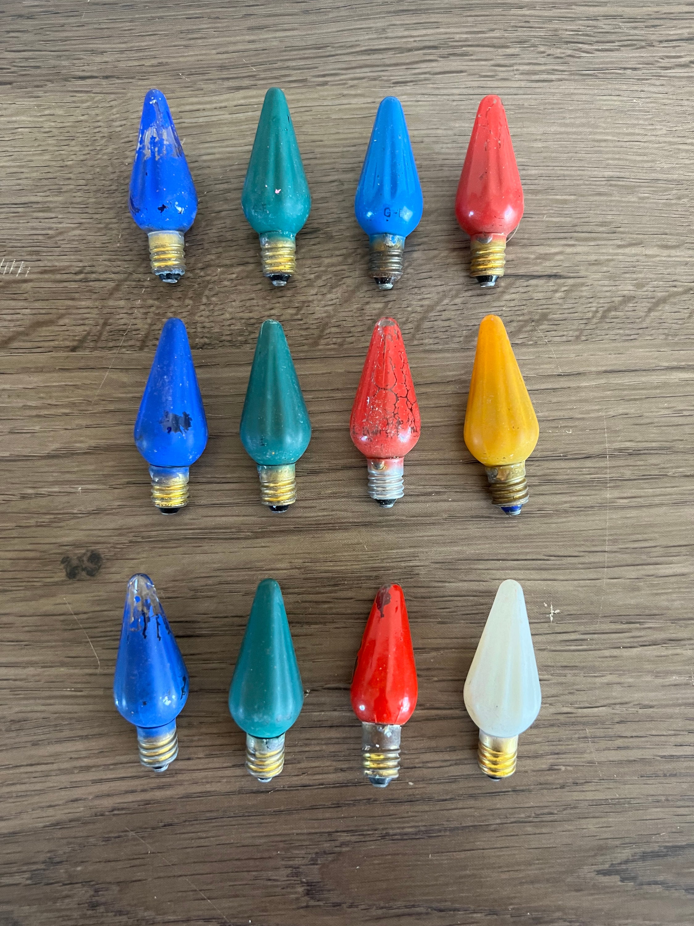

Tout d’abord, les lampes E10 du même type que celles montrées par jacques alias @kiki37 , dont il a existé deux séries : en 14-16V pour montage série de 8 à 10 sur secteur 110-125V …en 28-30V pour montage série de 8 à 10 sur secteur 220-240V.
lampes philips « étincelles de joie » ( boîte d’origine )
Guirlande utilisant ces lampes,notez : un coté du fil secteur est débrochable …(Solution pratique pour faire le tour du sapin de noël à décorer quoique peu sécure)
La même allumée, version 220-240V
Autre guirlande , utilisant ces lampes, mais version 110-125V ( en situation, en haut d’une fenêtre)
détail sur 2 lampes + le bouchon-résistance

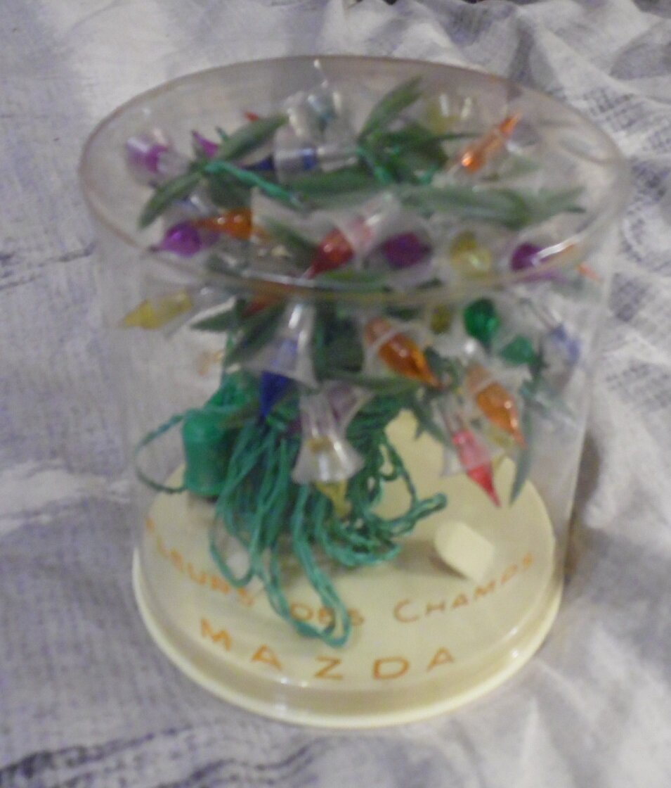

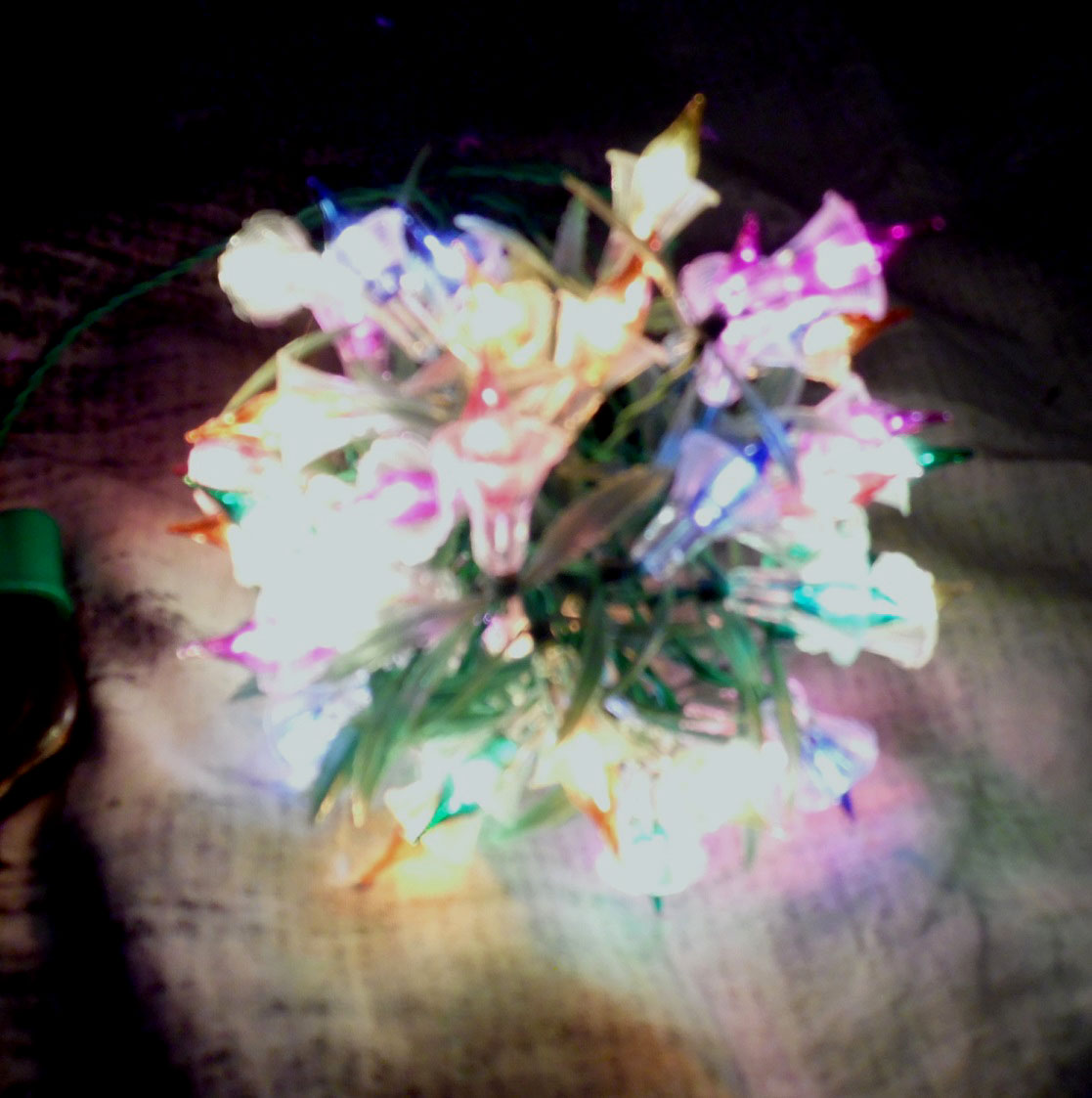

Une ancienne guirlande « Fleurs des champs » de Mazda compagnie des lampes, lampes lucioles petit modèle 6-8V montées en série, dans des motifs forme liseron des champs (en boîte transparente d’origine)
La même allumée

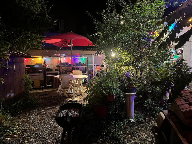

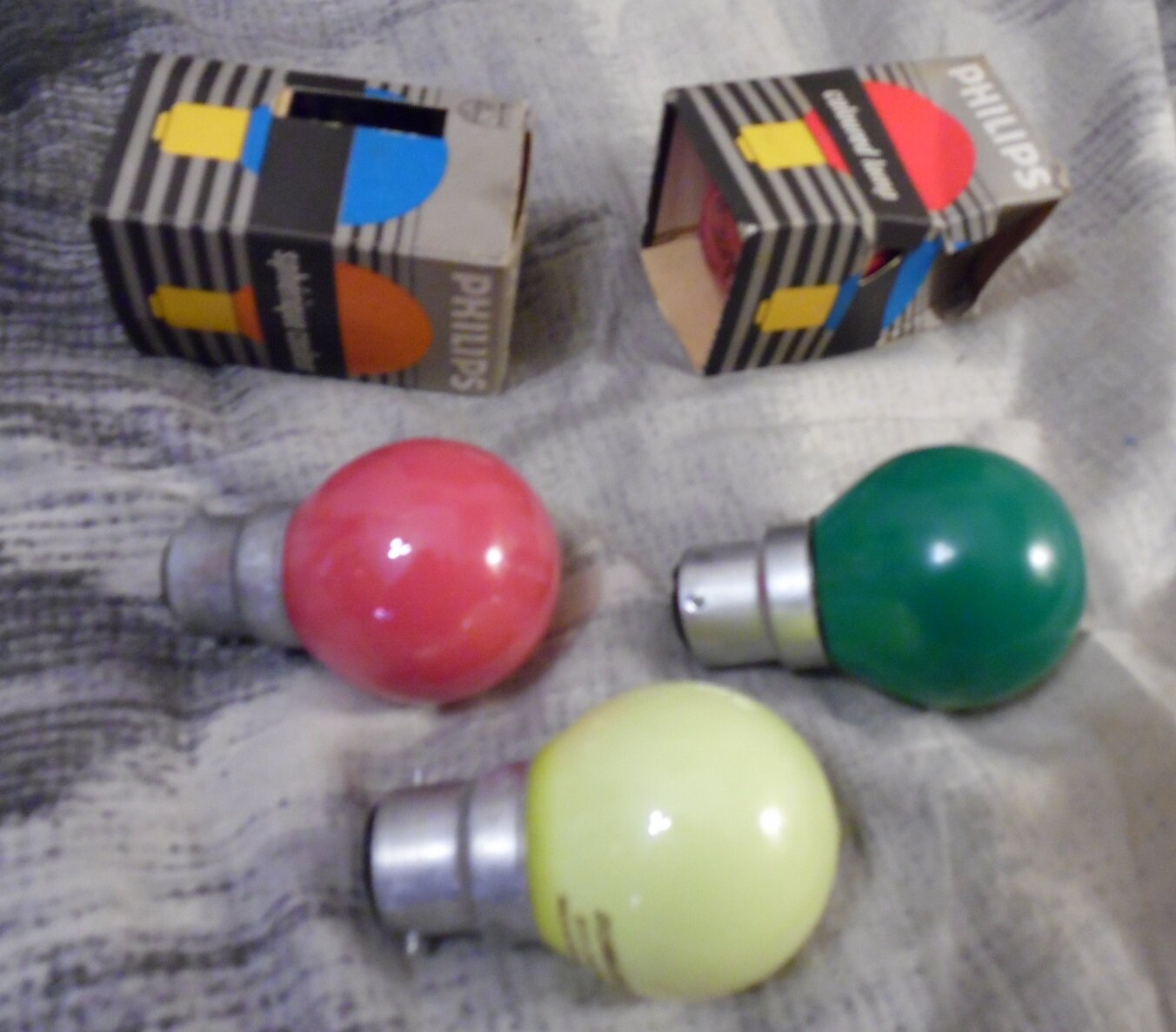

Plus connues pour les « grosses illuminations » de villes, ou également pour les « illuminations de guinguettes » , les lampes B22 , secteur 220-240V (montage en parallèle)
(Détrônés des illuminations de villes car trop énergivores, elles servent encore dans mon cas et aussi en saison estivale pour des soirées en plein air )
(Ces guirlandes restent d’une année sur l’autre, branchées sur un départ dédiée pour être allumées lors de diverses festivités , et ne servent en fait que rarement pour noël…)
