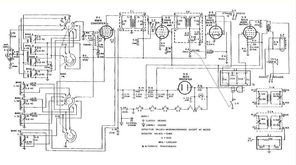

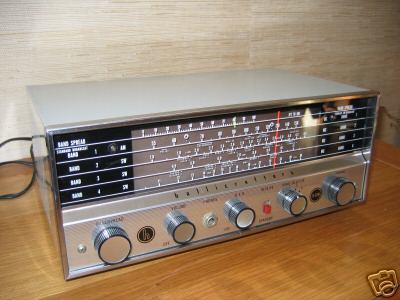

Je posséde un hallicrafters s120 et lorsque je branche l’antenne tout va bien. :slight_smile:
Le probléme apparaît lorsque je mets la terre. :frowning:
Grésillements son trés mauvais et étincelles lorsque le cable de la terre touche la vis de la mise à la terre de l’appareil.
Un condensateur défectueux?
De plus en regardant le schéma je m’apercois que le poste a été modifié.
Une résistance de 470kohms reliant la terre à l’antenne sur le schéma n’est pas sur le poste.
Même en reliant cette résistance rien n’y fait. :cry:
Cordialement.
le(s) condensateur(s) de quelques nF entre secteur et chassis présentent une fuite excessive.
Donc à supprimer tout simplement, ou encore remplacer par des composants modernes et neufs et « aux normes » .
Jean-Pierre

voici le schéma en pdf
HallicraftersS120.pdf (61.8 KB)
à la vue du schema, je commencerai par remplacer C29 et C30.
Jean-Pierre
C’est un récepteur tous-courants, avec masse chassis et masses électriques séparées…
Je déconseille la mise à la terre d’un tel appareil, car il a été conçu pour du 115V et les capas de découplage ne supportent pas le 230V avec une marge de sécurité suffisante !
Vous pourriez le relier à la terre à condition d’utiliser un vrai transfo d’isolement 230/115V à enroulements séparés.

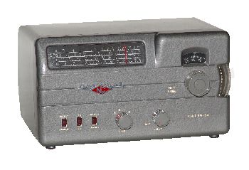

Estb ce que quelqu’un connaît les National sw 54 et sait s’il y a une différence entre les deux?
Hors mis que le sw54 a une lampe redresseuse et le hallicrafters une diode.
voici le schéma du national sw54.
Cordialement

Les 2 récepteurs ont l’air proches, ce sont des adaptations à la réception des ondes courtes de récepteurs grand public à simple changement de fréquence.
Les différences pourraient être le nombre de gammes OC et les fréquences reçues.
