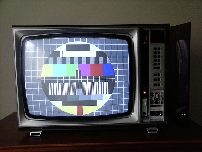

Halos de couleur sur télévision chassis TVC 12
J’ai récupéré ce tvc 12 qui a une très bonne image ( contraste comme neuf, convergences sans défaut) bref un tv qui n’a pas beaucoup fonctionné.
A l’extinction de celui-ci J’ai des halos de couleur qui se forment et disparaissent très vite au centre de l’écran.
Même si je pense qu’il n’y a aucun danger pour le tube, quelqu’un aurait-il la solution à ce problème.
Par avance merci.
Cordialement
Thierry
J’ai la même chose sur un Thomson de 1993, à l’extinction on voit distinctement 3 cercles concentriques RVB en ligne au centre de l’écran, qui disparaissent en quelques secondes, comme si la couche intérieure du tube était encore excitée par les électrons pendant quelques secondes.
J’avais ce comportement dès l’achat du TV, donc ce n’est pas un défaut, peut-être est-ce pareil sur les tubes AX30 qui équipent le châssis TVC12.

Je paris que les tâches sont du côté droit ?
Ce sont des Halos de couleur au centre du tube après avoir éteint le tv. Ce ne sont pas des taches dues à une mauvaise démagnétisation .
Ha d’occord , désolé j’avais pas compris comme ça.
Sa viens de la THT .
Sa arrive des fois .
Dans la THT il y a le tripleurs et sa viens de lui .
Rien à voir avec la CTP : c’est la décharge du câble blindé 25 KV dans le tube cathodique, ou des capas du tripleur, ou de la capa graphite-verre-graphite du tube lui-même. c’est tout…
J’avais lu ici qu’il y avait un système de suppression de la tension de G2 à l’arrêt du TVC qui peut être défaillant, système censé supprimé ces taches de couleur ?
Bien cordialement
Et c’est grave ou dangereux pour le tube cathodique ?
Non du tout, parce que c’est complètement défocalisé : pas de point lumineux risquant de brûler le tube
Donc on ne peut rien faire? pas de condos ou autre à changer ?
C’est la tension des 25kv qui diminue plus doucement qu’elle devrait normalement.
Il faut changer la tht avec le tripleur intégré.
Sa arrive aussi avec des neuves .
