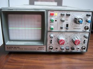

Hameg 203-3
Bonjours, a tous.
Je souhaite savoir si cette oscilloscope peux fonctionner en mode X-Y ?
Dans le but d’analyser les courbes de fréquence avec mon Wobulateur audio.
Cordialement

A priori, le scope HM203 fait du XY.

bonjour,
tout oscilloscope double trace passe en mode x y (exemple pour faire des figures de Lissajous )
sur ce modéle la touche hor ext / int en haut la troisiéme à partir de power permet cette fonction je pense ?
je peux me tromper mais dés l’enclenchement de cette touche un des canaux y devient x faire un essai lumiére basse pour ne pas lessivé le trc
j’ai essayer mais sans résultat…
Il faudrait relire le manuel !
Chez Hameg, en mode X-Y il faut utiliser les DEUX entrées verticales, une en X et l’autre en Y…
Il y a même la modulation du whenelt pour faire l’axe Z.

Exactement …Mais demain je fait essayer de poster des photos …
Voici le lien de la notice…
https://www.manualslib.com/manual/563302/Hameg-Hm-203.html#manual
il suffit d’appuyer sur le petit bouton “vert ext” comme il est marqué dans la notice

bonsoir ,
si il s’agit bien du HM203 -3 soit celui-ci peut être
s-l300
en xy enclanché la touche hori int /ext ch 2 devient les x et ch1 devient y et assurez -vous que les trois touches du bas commutation des y soit toutes les trois en position sorties
j’ai déja eu la farce avec un hm203-5
à vous lire bien amicalement
sur le hm 208 suffit de tirer vers soi le petit bouton de base de temps pour avoir figure de lissajoux
j’ai trouvé ca par hasard
