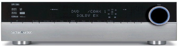

Harman Kardon DPR 2005
Je viens de récupérer ce matériel ; il s’allume mais le choix des sources (entre autres) ne se maintient pas .
Ouverture et nettoyage rien d’anormal de visu
Si vous connaissez la bête ne pas me priver de vos idéees
A+
rené
Est ce que c’est cet appareil?
HK 2005
cela lui ressemble trait pour trait mais l’écran ne s’allume pas à la mise sous tension il reste en veille
led orange allumée et si je touche une quelconque autre touche de sélection la led passe en bleu quelques
secondes et puis + rien

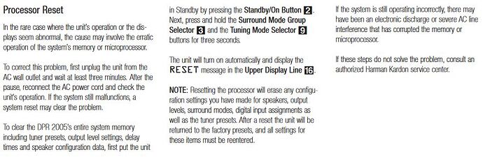

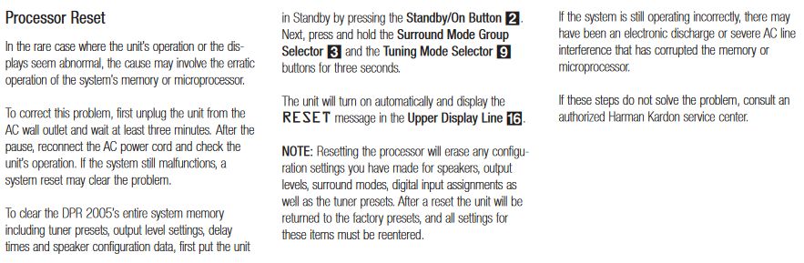

Essayer la procédure de hard reset. ? enficher la prise secteur tout en maintenant le bouton marche enfoncé ?

Essayez le Reset.
