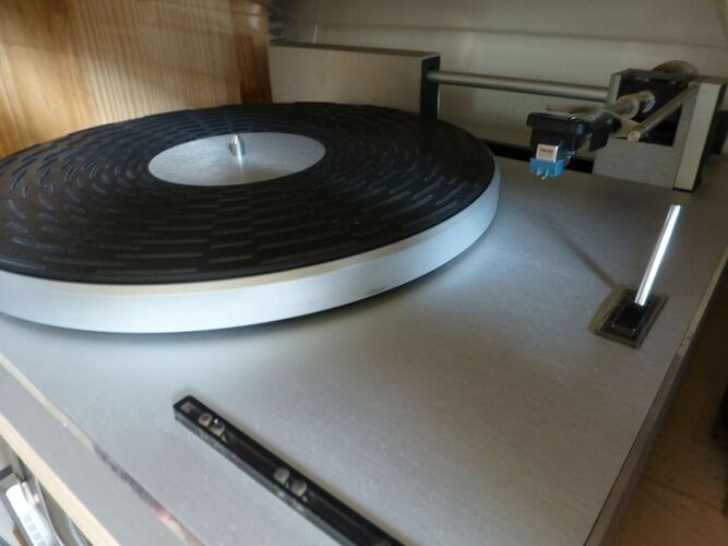

pour faire tourner le thème Audio Vintage, une photographie d’une platine Harman Kardon ST7, bras tangentiel Rabco. ( avec une cellule de dernière qualité )
Le problème de cette platine est l’entrainement du bras ( rattrapage par rapport à la cellule qui est entraînée par le sillon ) qui se fait par l’intermédiaire d’un petit galet, qui avec le temps se détériore.
Si l’un de vous à une idée. J’ai déjà entendu parler d’un joint de plomberie ?
Une petite photo du galet n’en diras plus oui sur des platine voir tepppaz
on remplace le galet entainement par un joint torique si il y a une gorge
pour le maintenir
