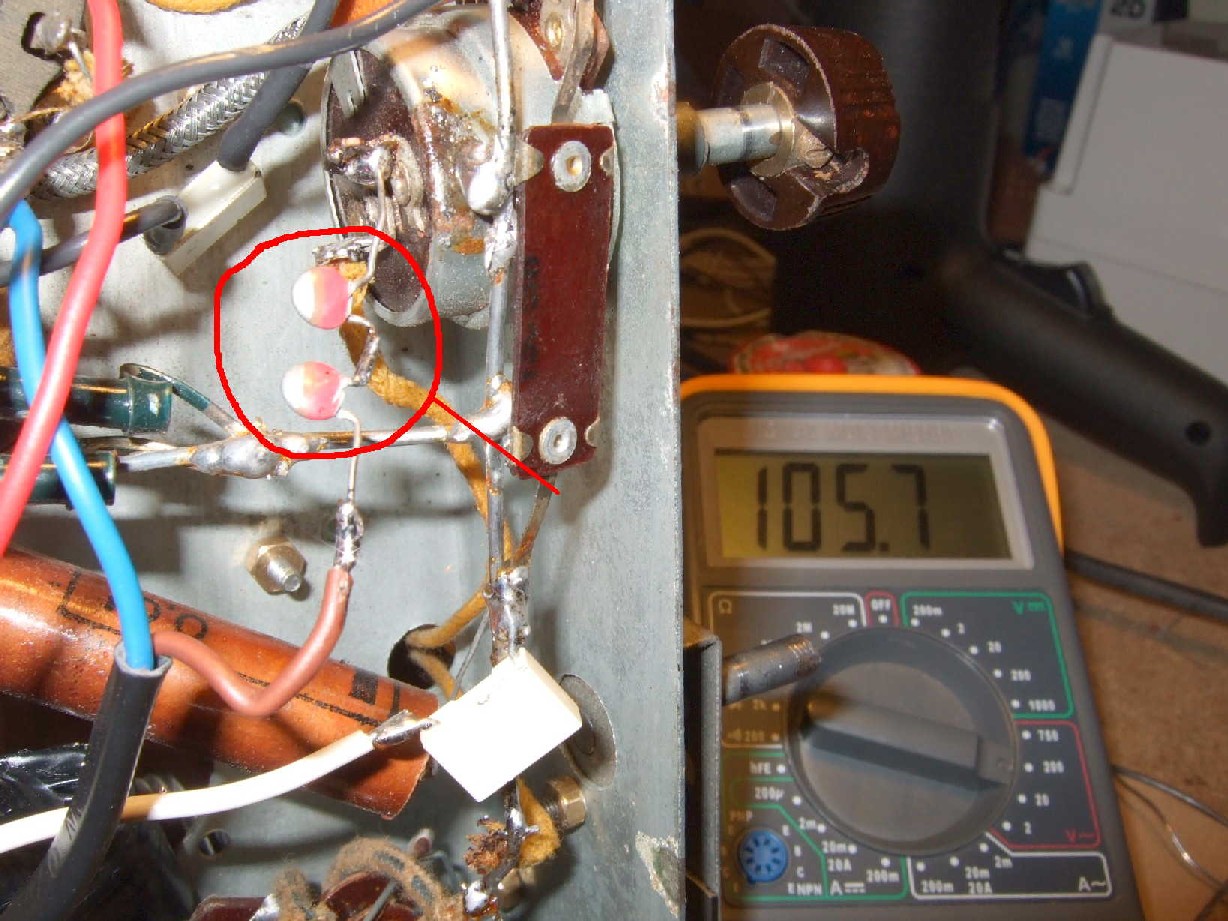

Il serait intéressant de savoir quelle était la tension du circuit de chauffage avant la mise en place du ou des NTC. Si la mesure n’a pas été faite, il suffit de les shunter un instant, cela évitera de les dessouder.
En regardant votre schéma de près, elle devait être des 108 V que vous avez mesurés précédemment, car rien ne risque de la faire chuter par ailleurs (sauf mauvais contact, peu vraissemblable). On peut donc penser qu’elle est de 108 V. Vous avez 98 V au lieu de 108V, soit 10 V en moins. ce n’est pas énorme. Je ne tape pas vite car, j’ai en plus du PC, votre courrier, le schéma et le Guaudillat !
J’ai un doute quant à la référence de la lampe BF, ce n’est pas net sur la photo ?BL6.

sinon apres plusieurs essais, et sans avoir tenu compte de mon calcul
il apparait que les 3kohm se revelent trop important, car elle ont fini par fumé
selon mes calcul, la valeur idéale devait se trouver au alentour de 450 ohms
conclusion, j’ai cablé sur l’inter 2 NTC de 220 ohms en serie , et c’est tres bien, je ne percoit presque pas plus la hausse de tension du demmarage, qu’avec les 3kohms, et au final je suis a 105 volt en tension de charge

en attendant voici un petit cliché de la modif avec le voltmetre en arriere plan en action :laughing:
je vais rajouté un morceau de gaine thermo par dessus pour la protection :wink:

Une chose méchappe ! Il y a bien deux NTC en série, mais le point milieu entre les deux avec sa gaine ? où va-t-il ???
Un autre détail qui m’empêche de faire un calcul exact : sur le schéma, la lampe d’éclairage n’est en dérivation qu’avec une partie de la résistance de 80 Ohms, qui doit être une résistance potentiométrique ajustable. Avec un collier. Heureusement, car sans cela, la lampe de cadran serait déjà passée dans un monde réputé meilleur ! Connaitriez-vous l’intensité de la lampe de cadran ? En principe, c’est écrit dessuus, mais pas toujours bien lisible !
À tout de suite.
entre les 2 NTC il n’y a rien, c’est un morceau de souplissot que vous voyez qui passe en dessous :slight_smile:
pour la lampe du cadran c’est une ampoule de velo qui fait 0.6w

Vous fonctionnez avec une tension normale de 105 V.
Somme des résistances : 31,5+31,5+220+150+145=578 Ohms
Intensité dans le circuit de chauffage : 105/578=0,182 A. C’est parfait. En théorie c’est 0,2A, mais il y a une marge, de plus, j’ai négligé la lampe d’éclairage, qui est en parallèle avec [color=blue]une partie de la résistance de 145 Ohms, ce qui diminue la valeur de la dite résistance et par suite augmente, un peu, l’intensité. Donc c’est bon. vous êtes pratiquement à 0,2A.
Pour ce qui est des résistances des NTC, à froid : aucune importance, du moment qu’elles dilminuent rapiement. À chaud, le moins possinble. C’est bon, puisque la tension est de 105V. On a donc que très peu de perte sur les NTC en fonctionnement normal. À noter qu’il n’est pas facile, voire imposible de mesurer la résistance d’une résistance en charge, et que si on la débranche : elle refroidit ! Ce n’est pas ce que l’on veut. À mon avis tout est bon. Vérifiez quand même si les NTC ne sont pas un peu justes en puissance nominale : ils ne doivent pas chauffer en fonctionement normal, puisqu’ils ne résistent plus, en revanche, ils ne doivent pas fumer durant le démarage, là où ils jouent le rôle d’une résistance, qui et de résister et de ne pas fumer.

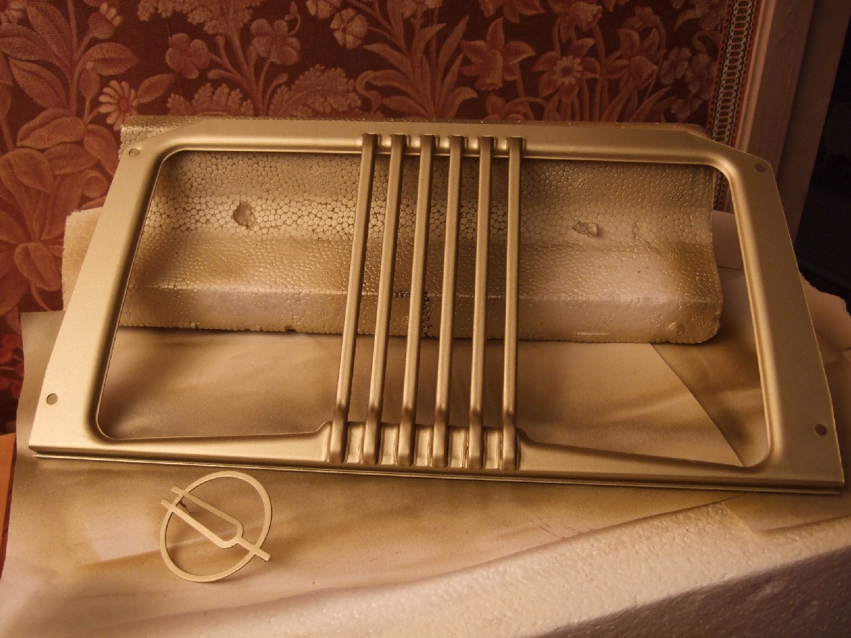

me voila de retour
le temps que vous me répondiez j’était parti faire joujou avec mon aérographe, mettre la derniere couche de couleur vieil or, sur la façade d’un ducretet D926, pour conclure sa restauration totale
je vous joint aussi la photo :wink:

  1. Attention à la tapisserie, derrière! ça n’aime pas la bombe à peinture! :wink:

les parties a peindre sont évidemment démonté de la tapisserie, et pour retrouvé l’éffet de peinture de l’époque, l’aérographe se revele tres pratique. 8)
jetez un oeil sur la photo raoul et vous me direz ce que vous en penser :slight_smile:
