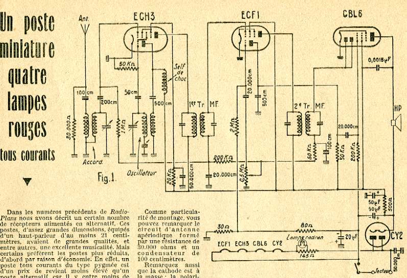

Bonsoir à tous les amis, et en particulier à Edison_77. Comme vous l’ont expliqué les camarades, le phénomène est normal.
En revanche : la résistance montée en parallèle avec la lampe de cadran n’a pas pour seul but de lui fournir du 6 V, mais de réaliser un montage « filaments en série » avec une intensité correcte. Vous pouvez regarder sur le Guaudillat, les intensités prévues pour les tubes concernés : si votre poste comporte les tubes CY2 ECH3 EBF2 CBL6, par exemple, vous constaterez que tous ces tubes fontionnent avec une intensité de chauffage de 0,2 A. Chiffre ( ), à droite de la tension de chauffage - ce qui n’est certainement pas le cas de la lampe de cadran, d’où une résistance en parallèle. Il faut donc que votre couplage parallèle lampe de cadran + résistance joue le même jeu.
La solution de Jean-Louis est parfaite pour protéger la lampe de cadran. Vérifier alors la résistance de la nouvelle lampe de cadran, et pendant que vous y êtes, celle de la résistance qui lui est adjointe et qui peut-être défectueuse. Malgré tout, les lampes me font de la peine. Votre poste n’a-t-il pas été bricolé ? Sur un bon tout courants, il y a, selon les époques , soit une lampe régulatrise fer hydrogène, soit une résistance à coefficient de température négatif : composants qui résistent plus à froid et qui ménagent les lampes au démarrage. Certains montages plus modernes ne comprtent pas ce dispositif ! Un autotransfo ne changerait rien. En revanche, si vous disposez d’un alternostat, aussi appelé « variac », vous pouvez effectuer un démarrage en doucuer, mais il faut recommencer l’opération à chaque allumage ! Et bien cotrôler le voltmètre pour ne pas aller trop loin !

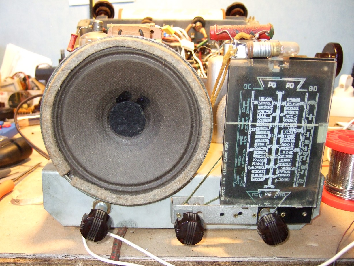

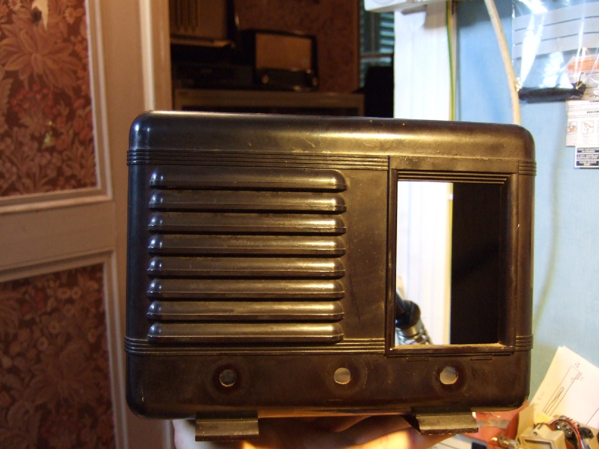

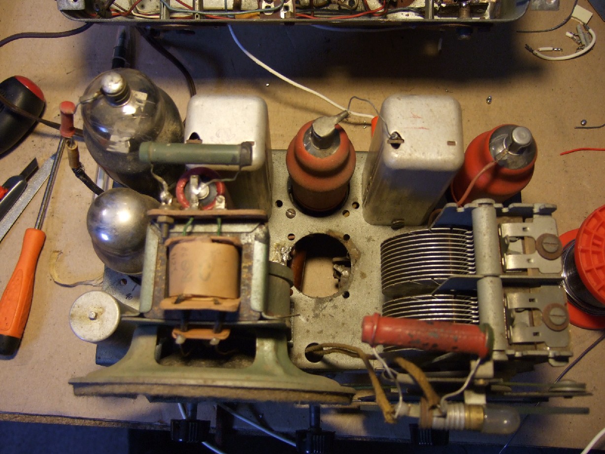

je vous joint le schéma et quelques clichés ça vous aidera peut être
apparament c’est un poste d’entrée de gamme
