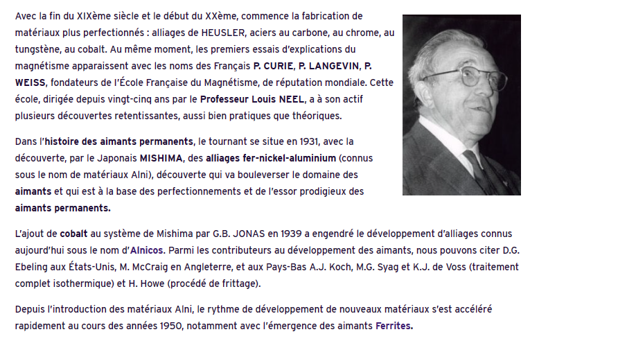

À partir de quelle époque le haut-parleur à aimant permanent a-t-il pris la place de celui à excitation ?
quand les premiers aimants de forte puissance sont apparus
reponse de normand …
l’alnico est apparu en 1930/31
Un pionnier et un expert dans le domaine du magnétisme : Louis NÉEL.
Prix Nobel de Physique en 1970 !
Il était le directeur de l’ INPG à Grenoble quand j’ y étais étudiant !
on lui doit les aimants platine cobalt pour application militaires ( c’est ce que disaient les anciens des hyperfrequences a la Thomson)
magnetisme et remanence en T° du feu de dieu mais ça valait la peau du C…
Le martien, fiche 50510 , (1928) dispose d’un aimant permanent.
j’ai tendance à penser que les HP à aimant permanents et ceux à excitation sont apparus dans les récepteurs, simultanément. Si les HP à excitation ont disparus au profit de ceux à aimant permanent c’est probablement avec la disparition des postes secteur remplacés par les postes à transistor, avec quelques niches dans les appareils à lampes, comme les électrophones.

Les aimants permanents sont connu depuis très longtemps, depuis les débuts de la TSF …Mais pour les écouteurs
(écoute au casque, ou avec un diffuseur électromagnétique à col de cygne, dont « l’amplification » n’étais qu’acoustique avec un pavillon)
Mais, au sujet de leur emploi sur les haut-parleurs électrodynamique, et pour une écoute un tant soi peu puissante, il devait y avoir, a la fois 3 raisons
-des raisons techniques
(difficultés a fabriquer des aimants qui soient puissants, tout en étant stable et peu sujet à démagnétisation, pas trop onéreux, et en n’étant pas de dimensions prohibitives )
-des raison de brevets, protégés
(Pendant longtemps, certains constructeurs ont généralisé l’emploi de HP à aimant permanents (par exemple Philips et ses sous marques, Radiola, Ténor …), et d’autres ont généralisé l’emploi de H.P à excitation (par exemple Lemouzy, Reela, Sonneclair, Grandin …) et finalement les 2 techniques ont co-existé parallèlement pendant fort longtemps, sans doutes ces 2 familles de H.P étaient elles protégé par des brevets, différents, et les constructeurs n’ont pas changé de technique pour ne pas payer de nouveaux brevets ? )
-Des raisons d’habitude
(la bobine d’excitation des H.P qui ne sont pas a aimant sert, presque toujours et de manière commode, de self de filtrage …Et, pour certains constructeurs, ils n’ont sans doute pas voulu changer ni leurs schémas, ni les tensions secondaires de leur transfos, et ont continué à employer les H.P à excitation même si ceux à aimants étaient devenu fiables, et pas plus encombrants !)
En fait, les H.P a excitation n’ont étais abandonné qu’a l’époque des postes FM, puis a l’époque des postes à transistors …
