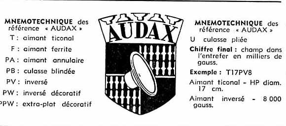

bonjour à tous : j’ai plusieurs HP audax donnant la résistance et une référence j’aimerai connaitre si ces HP sont pour les graves les aigus les médium ou à large bandes en fonction de la référence exemple T17PV8
qui posséde une documentation sur ces HP merci pour les réponse
T aimant Ticonal
17 diamètre du cône 17cm
PV inversé
8 aimant 8000 gauss
Voir le document :

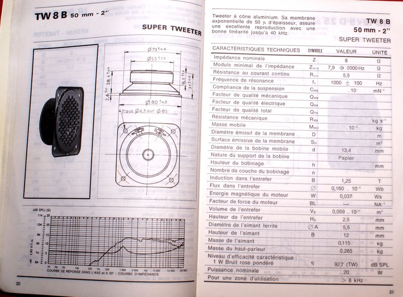

Tant que tu as ton catalogue Audax sous la main, Jean-Pierre, aurais-tu les specs du T24PA15 (ou un petit scan de la page ?)
Et sur le TW8B ?
73 et merci… :wink:

Eurêka ! :slight_smile:
TW8B
Puissance nominale : 20W
Bande passante : 5 à 40 kHz
73
JEAN-PIERRE
Page du catalogue 1979 du TW8B
Bonne soirée
