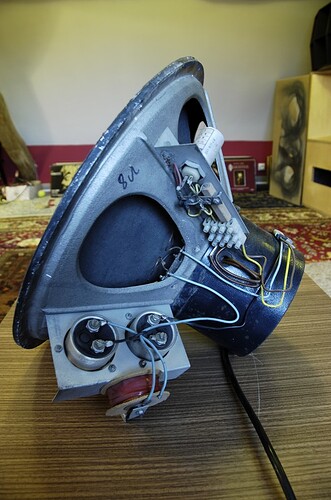

Haut parleur électrodynamique: Question sur la dissipation maximale de la bobine
oké bon à savoir
Oui, un HP même excellent reste un transducteur d’un très médiocre rendement ! et encore pire en sens inverse ! Après, et malgré leur piètre rendement, on arrive a en faire qui porte loin avec peu de puissance électrique grace à un cornet acoustique comme le pavillon d’un phonographe (Mais au prix d’une très grande directivité et d’une médiocre musicalité …c’est le cas avec ce type de HP )
Et pour en revenir a la question initiale, et compte tenu des caractéristiques assez particulières de ce type de H.P : Il est préférable de les brancher sur un ampli séparé , d’impédance de charge adéquate et de modeste puissance, et dont on pourra régler en conséquence le volume et la tonalité (Le risque de “casse” est grand en cas de connexion directe sur les amplis principaux du système son du spectacle !)
Si j’ai bien compris, un pavillon dégrade la musicalité d’un haut-parleur, pourtant beaucoup d’audiophiles apprécient des pavillons de grandes dimensions comme des W15A par exemple…
Il ne faut pas confondre haut-parleur Hi-Fi à pavillon, et ces « hauts-parleurs à compression » qui sont des daubes avec un pavillon en tôle !
Dans ce 2ème cas, le pavillon ne dégrade pas la qualité du HP : il augmente simplement le rendement d’un haut-parleur déjà pourri.
Dans le cas du W15A : il s’agit d’un pavillon de médium - aigus de très grande qualité, mais il ne reproduira pas les graves, tout comme le HP à compression. la différence c’est que le transducteur du HP à compression ne vaut pas grand chose, et que le pavillon en tôle est bourré de résonnances, mais le principe est le même cependant : le pavillon agit comme un adaptateur d’impédance acoustique et augmente le rendement.
Oui, en soi, un pavillon (bien fait) ne fait pas lui même un son pourri, c’est la qualité du transducteur, et celle de la matière du pavillon !
(et on ne cherche pas a faire les chose bien pour de la sono de P.A dont la finalité n’est, le plus souvent, que d’haranguer la foule dans des lieux publics bruyants ! Du moment que ça se fait entendre haut et fort , et pour pas trop cher , c’est tout ce qu’on demande !)
Il faut bien comprendre la finalité du haut-parleur à compression : c’est de « faire du son » (du bruit) avec une puissance modeste . Quand on veut faire du bruit avec un minimum de qualité, on utilise des enceintes d’extérieur classiques (cf les enceintes et les amplis Gougeon qui étaient utilisés dans les foires ou les parcs d’attraction dans les années 70 à 90).
