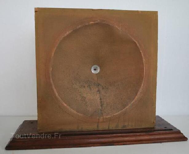

Sur HP la résistance est de 1000 ohms, quand je met mon multimètre pour mesurer la résistance j’entend un petit bruit mais quand je branche le HP sur une sortie HP d’une radio rien ,
Ça ressemble à un diffuseur ? :thinking:
DG
Oui ce n’est pas un haut parleur mais un diffuseur
bonjour,

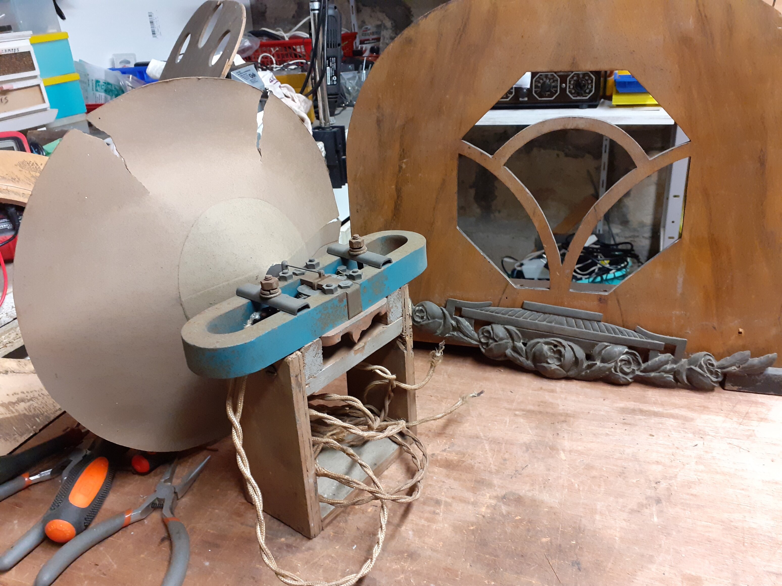

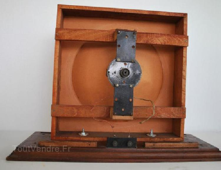

c’est un diffuseur électromagnétique , celui ci est plus perfectionné que ceux habituel car a double aimant …
Ces diffuseurs, a haute impédance, ne sont pas compatible directement avec une sortie H.P 4 à 8 ohms d’appareil récent (insérer entre les deux un transfo de sortie « inversé » , primaire coté diffuseur)
Par ailleurs : et avec l’ âge, ces diffuseur sont souvent démagnétisés (l’aimantation de l’aimant d’époque a pu s’estomper plus ou moins) tels sont les 2 causes possible de non ou mauvais fonctionnement …
Dans tous les cas, et même si on arrive a le faire fonctionner : ne pas en espérer un son puissant même si il est gros ! (ce type d’appareil ne fait que quelques centaines de milliwatts !)

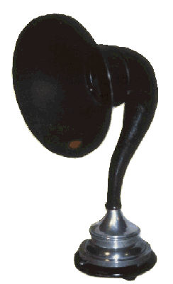

C’est le nom ancien du haut parleur surtout dans les années 20 ;voici le modèle « col de cygne »

Ça c’est un col de cygne, un écouteur amplifié par le cornet.

Non ça c’est un haut-parleur en col de cygne pas un diffuseur électromagnétique.
Chronologiquement parlant il y a eu :
  1. Le haut-parleur en col de cygne 1922 ~ 1928.
  2. Le diffuseur électromagnétique 1926 ~ 1932.
  3. Le haut-parleur électrodynamique.dès ~ 1930.
