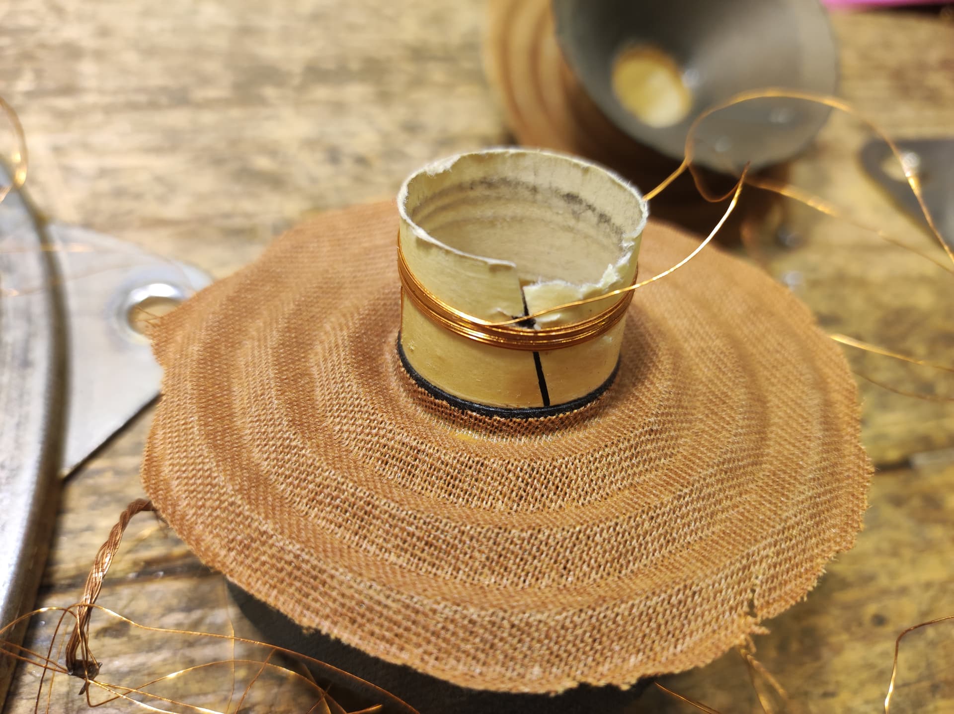

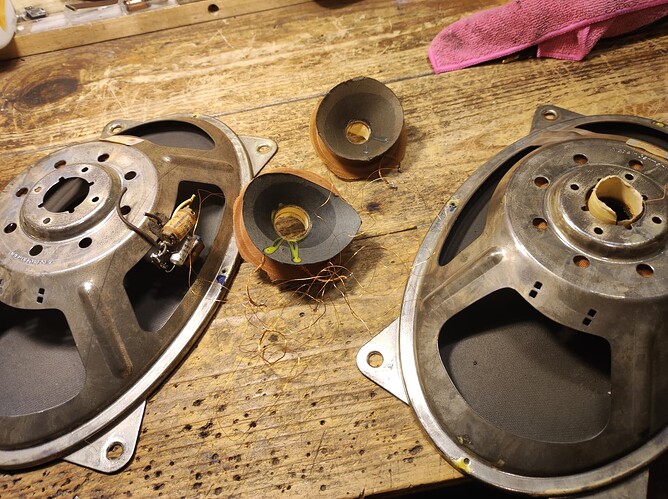

J’ai trouvé l’origine du grésillement, c’est une spire de la bobine qui vibrait.
Après une délicate autopsie au bistouri, j’ai constaté que la moitié basse de la bobine étant figée dans l’aimant, la spire la reliant à la partie haute n’était plus collée au cylindre de carton…

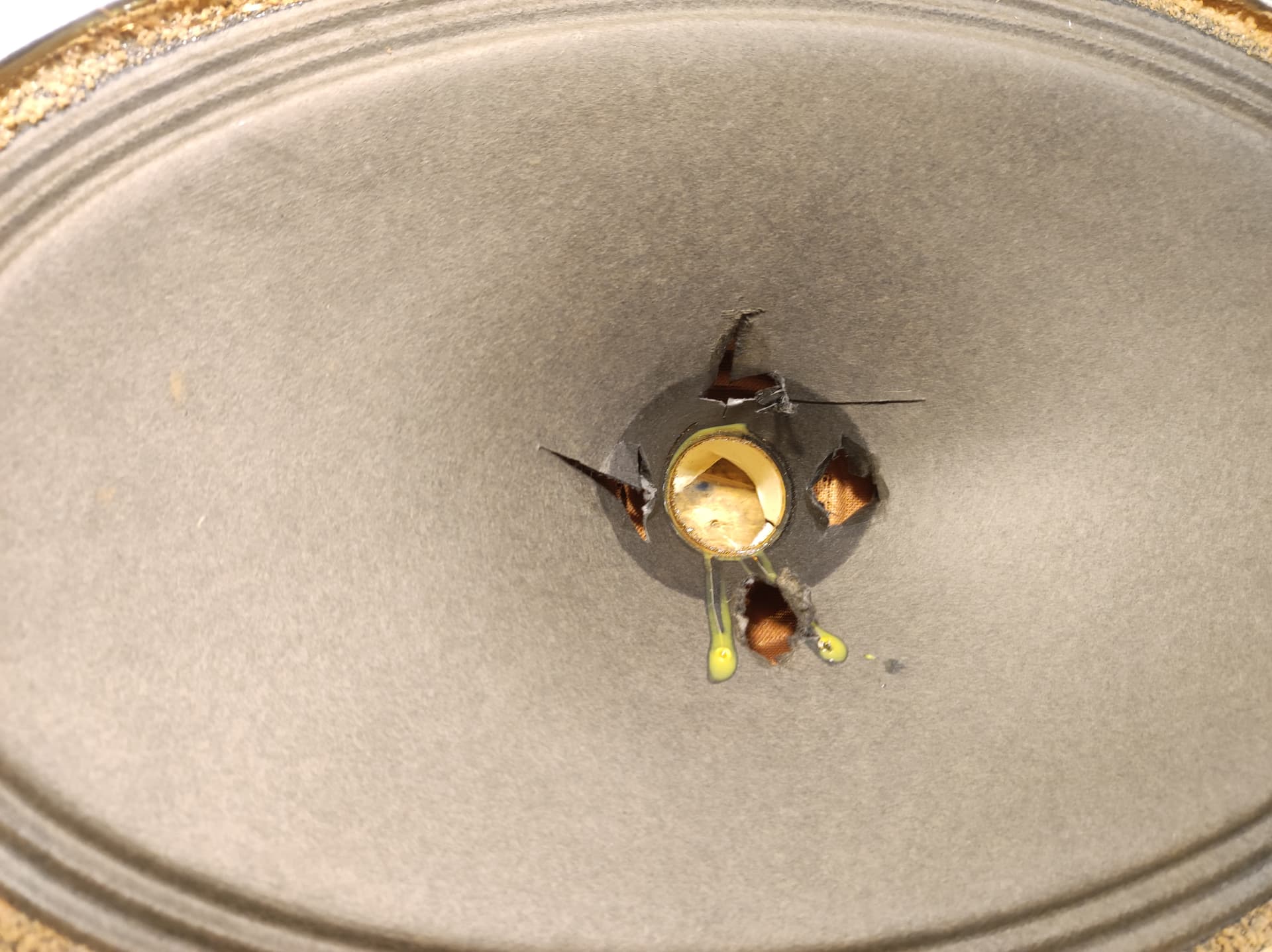

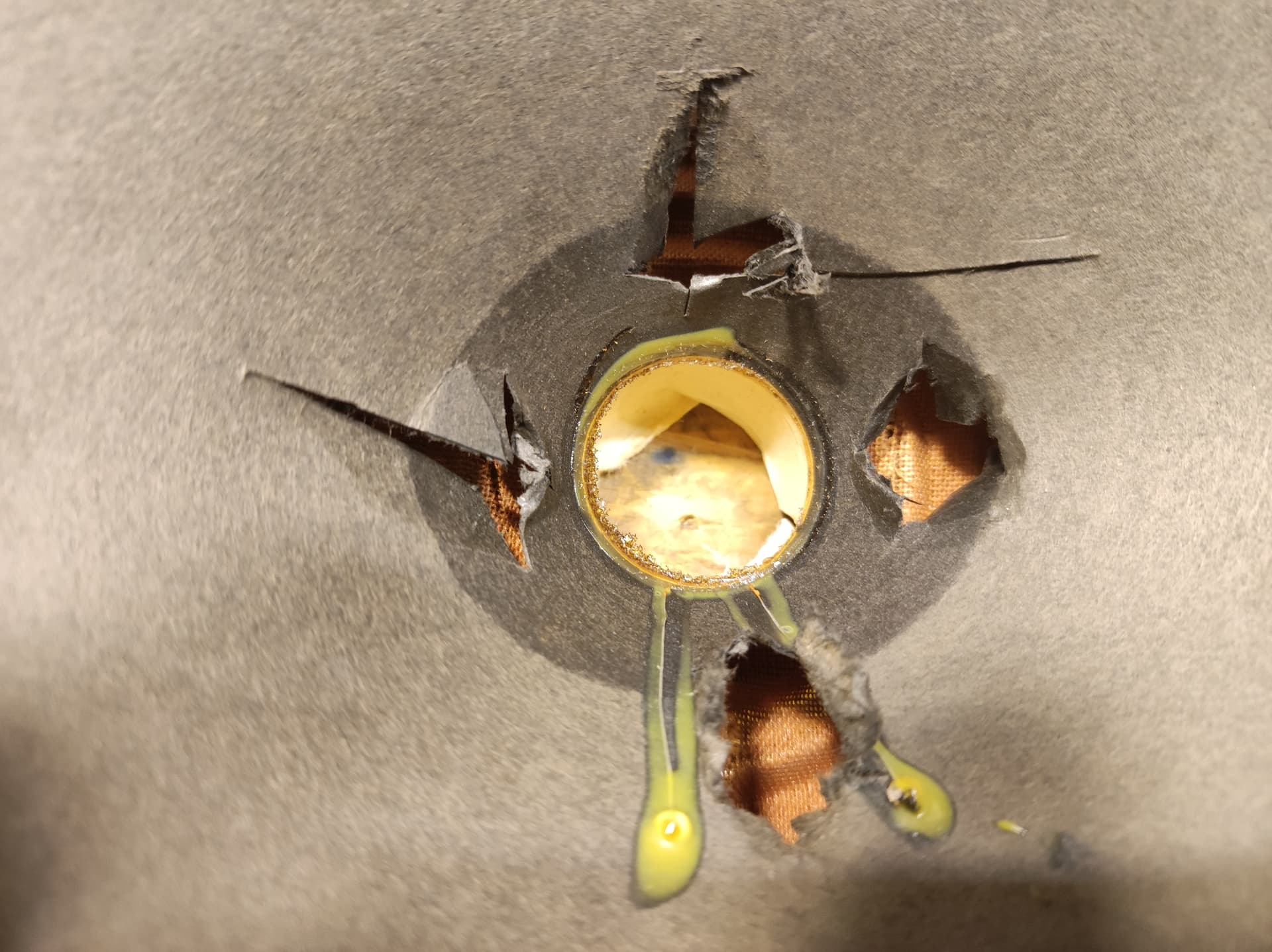

Pour l’autre haut-parleur, l’idée a été de déposer l’aimant, afin d’accéder à la bobine, en dévissant les 4 vis qui le maintiennent au saladier, à travers 4 petits trous (qu’il aurait fallut découper avec autant de délicatesse que celle de l’autopsie, à travers la membrane et le spider…euh, bon, pourrait faire mieux, si prochaine fois il y a ( j’en doute quand même un peu).
