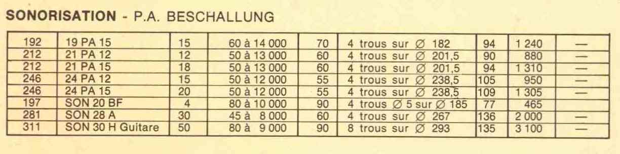

J’ai trouvé un extrait de documentation Audax des années 80 ou le T21PA15 est doné pour 18 Watts !!!
Valeur bidon ou changement de la fabrication ?
Amicalement. Jean-Marc.

jean_marc, vous noterez la puissance indiquée sur la notice mise sur le forum par Pierre Roque. Remarquez bien, que la puissance, chez les audiophiles, relève de la plus pure fantaisie. Alors pourquoi se priver d’en rajouter…? Juste mon avis…
Document d’origine Audax 1964-65
Cordialement à tous
Pierre RFL985
