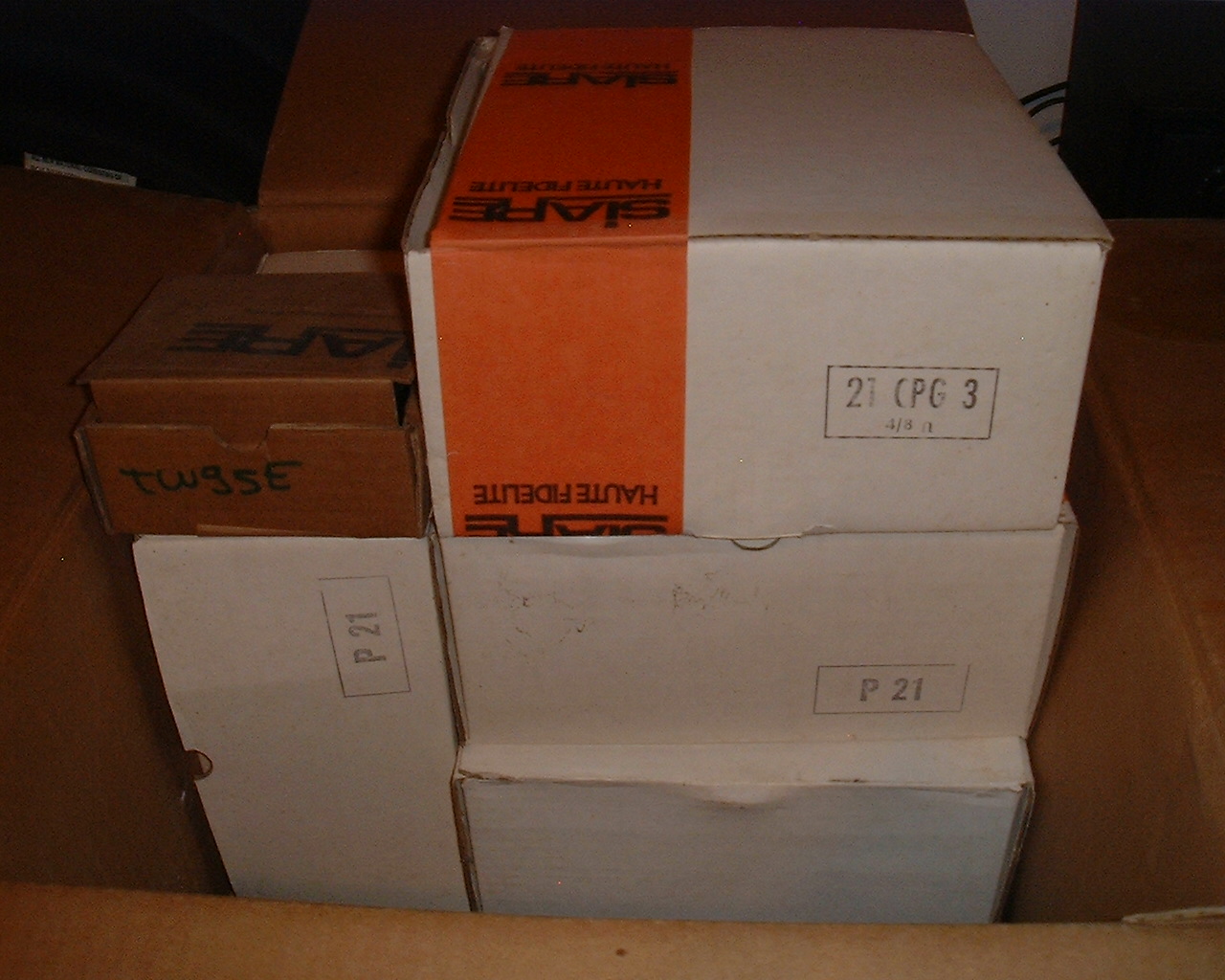

grand ménage ce week-end et j’ai retrouvé mon fameux carton, c’est pourquoi je fais remonter le sujet.
Je n’ai pas le temps de faire plus de photos, mais ça viendra sous peu, pour l’instant voici une idée du carton :
Ils viennent bien de chez CIBOT.
2 x 21 CPG 3 , 2 x P21 , 2 x TW95E
J’avais le plan de l’enceinte, il suffit de le retrouver…

Bonsoir à tous,
quelques photos en détail pour ceux que ça peut intéresser :slight_smile:
Le modèle actif : 21 CPG3 les caractéristiques sont sur l’étiquette :wink:
Suite…
Le modèle passif P21
Le tweeter préconisé par SIARE dans le KIT de cette enceinte.
Bonne soirée à tous,
Patrick
