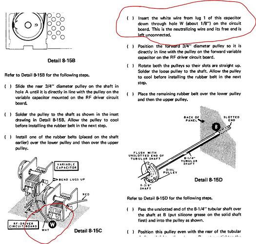

Je me suis lancé dans la remise en état d un heathkit hw101.
Apres inspection visuelle un premier constat saute aux yeux ! Un des deux fils ( le blanc) sortants des CV est coupé !
Sur la photo jointe ( prise sur le net )on le voit traverser le circuit imprimé , mais mon problème c est que pour moi je ne vois pas où il est connecté , il debouche dans la partie des selfs de réglage .
Si quelqu’un sait me repondre avec une photo ça serait top.

Google est ton ami :
Et bien merci beaucoup !
Une chose de resolue facilement grâce a vous .
doc tsf est une mine d’or
La doc en français
Merci Patrick.
Merci guy, j avais effectivement téléchargé la version française mais il n y a pas les schémas explicatif c est pour ça que je n ai pas trouve ou aller ce fil blanc
