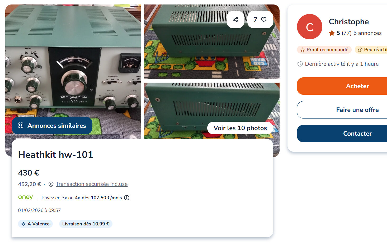

A vendre ?
https://www.leboncoin.fr/ad/photo_audio_video/3137406779

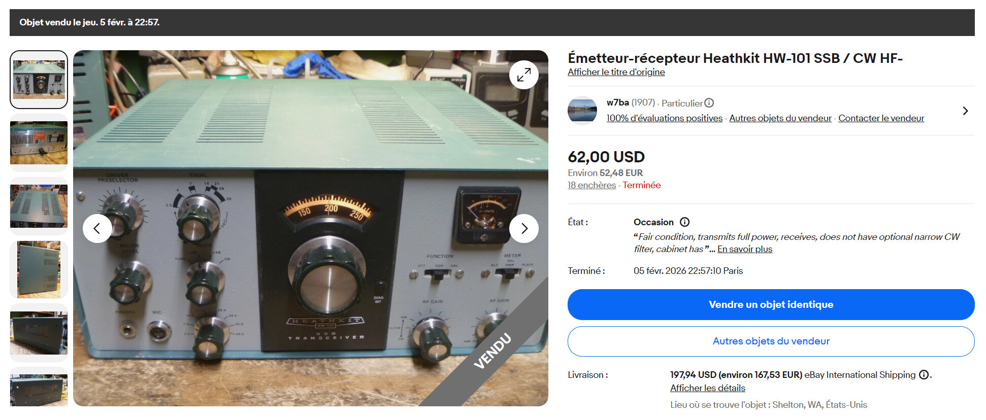

Le même en état de marche mais sans l’alim :rofl:

@simon32 oui effectivement j ai mis une annonce car j ai du mal a trouver le temps pour m en occuper , il est a vendre sans etre a vendre …
