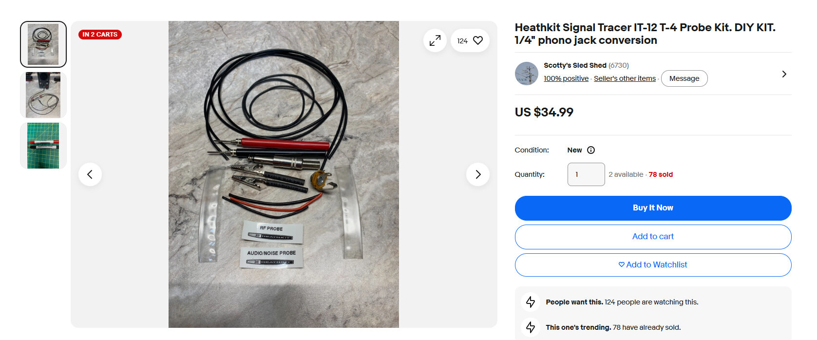

vu sur ebay
je ne sais pas trop quoi penser de ce kit
attrape couillon ou vrais kit vendu ultérieurement pour modernier le IT12 ?
diode dans la sonde je suppose (si il y en a une)
On la voit sur le schéma. Message 15
