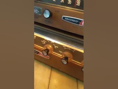

donc vous avez les informations pour ces 2 appareils ?
autre que le transformateur et les fusibles que ce qu’il faut prévoir verifier ?
je vais voir le transformateur sil est ok en mesurant les résistances primaire et secondaire

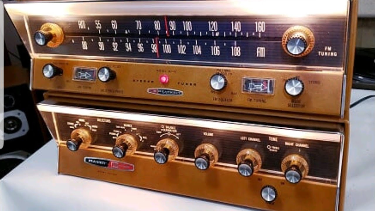

Si vous avez un transfo 230 / 120 . . . en mettant une lampe de 40 W en série avec l’alimentation du tuner, vous voyez si la lampe s’allume brièvement ou reste très ‹ allumée › !!! si elle le reste débranchez vite ! ! !
Sinon, vérifier alors les tensions filament et la haute tension . . .
Si la HT est très basse (moins de 150 V continus), débranchez vite ! ! !
Même chose pour l’ampli, mais là, une ampoule (à filament, comme pour la radio ! ) de 60 /75 W devrait suffire pour les mêmes tests . . .
En cas de « débranchement », comme dit plus haut, il faudra passer à une révision plus profonde . . .

Un controle visuel de tous les composants (voir s’il n’y a pas une résistance brunie, un condo gonflé ou louche, d’autres truc étranges ou douteux… ) , controle de toute les soudures, qu’il n’y ait pas une patte en l’air, faire des photo de l’intérieur…
Trouver le schéma pour vérifier la bonne valeur du fusible, c’est toujours bon de vérifier sur un appareil qui a cet age, et qui a pu être déjà ouvert plusieurs fois.
Comme dit plus haut, un VRAI transfo 220-110v et une lampe (ampoule) en série. Si la lampe s’allume fort c’est que l’appareil est en cour-jus.

Il faut une révision complète même avant de le mettre sous 117v, car un début de claquage sous 230v peux vite se terminer sous 117v et continuer à brûler !
d’accord ondescourtes
vu l’âge je pense que je devrais être prudent

j’ai reçu un transformateur maintenant et j’ai changé les fusibles et tous fonctionnent bien Receiver et radio
la premiere fois ils s’allument et j’entends un bruit dans le haut-parleurs mais aucune radio et après j’ai compris qu’il faut lié l radio avec le recepteur pas seulement avec le cordon de 110v mais un cinch ou rca
juste il ya beaucoup des sorties dans le récepteur concernant tuner ( right left …)er l’étage Radio il ya 3 et j’aime comprendre bien comment ça fonctionne ?
en tout cas si je branche sur am et le fm fonctionne sur le récepteur aussi
voilà ma vidéo pour l’ampli heathkit aa-100 et le tuner aj-30 en fonction
