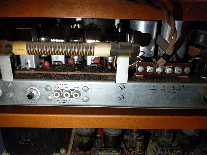

Bonjour a tous
Je viens d’acheter ces vieux composants a tube…
Je n’ai aucune idée car je n’ai jamais vu et je ne suis pas de Voltage 230v ou 117 Vac …
Si vous avez des informations
Les fusibles sont defectueux pour les 2
D’abord essayez d’alimenter l’appareil en 117 V et mesurer la tension de chauffage des lampes :
  • Si vous ne mesurez que 3 volts c’est que le transformateur est bien prévu pour 220 V.
  • Si vous mesurez 6,3 volts pour le chauffage en alimentant en 117 volts, c’est que le transformateur est prévu pour cette tension, il faudra donc utiliser un transformateur abaisseur 230 => 115 V.
Heathkit a sorti des versions européennes en 220 V donc les deux versions sont possibles.
Ne surtout pas le brancher si vous n’avez pas de transformateur 220 - 110 volts.
A priori, appareil en 117v
plus d’infos:
Les fusibles HS sur les deux c’est sans doute lié à une tentative de branchement sur 220 ! Donc je dirai 117VAC sur ce tuner et cet ampli made in USA. Ils sont superbes : une belle trouvaille. :heart_eyes:

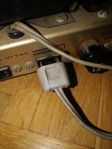

C’est écrit 117 Vac mais pour le branchement de la radio sur le Receiver
Je vais ajouter une photo où 2
C’est une petite fiche pour brancher la radio sur le Receiver et il y a une fiche pour adapter le Receiver a la fiche suisse
Voilà sur la dernière photo exactement l’adaptateur « piège » dont je parlais. Trop souvent il fait croire que l’appareil est en 220VAC alors qu’il est en 117VAC.
Comme l’a dit JHL, brancher absolument en 117VAC l’ensemble car cette fois le fusible a fait son oeuvre mais la prochaine fois il y a un gros risque pour le transfo d’alimentation de l’appareil.
Bien sur il y aurait la possibilité que le transfo de l’ampli ait été, un jour, changé pour un 220V mais je n’y crois pas trop.
Oui je pense qu’il a essayé sur 230v sans reflechir et je dois trouver un transformateur
Oh oui ! C’est un grave piège. Car d’après les photos, c’est un appareil destiné à être utilisé aux USA, donc 117 V 60 Hz. Je ne vois rien qui pourrait laisser penser à une modification pour 230 V.
