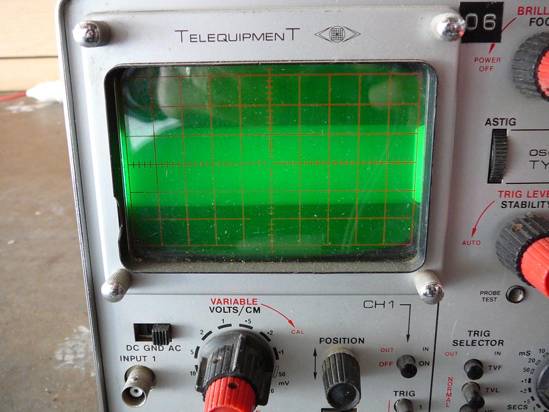

J’appelle à l’aide,mon scope Telequipment D54 vient de tomber en panne
Je n’ai plus de focus:
A l’extinction le spot (une tache) reste apparent un moment.
Je n’ai pas de schéma.Est ce très grave comme panne?
Merci.

Merci. Je pense qu’il faut que je trouve où se situe G2 et voir si il y une tension dessus?
Ca ne devrait pas être trop difficile à trouver. Attention, dans le coin il y a des tension élevées…

Ca y est ,c’est réparé!
Une résistance R302 de 1,5M était coupée.
