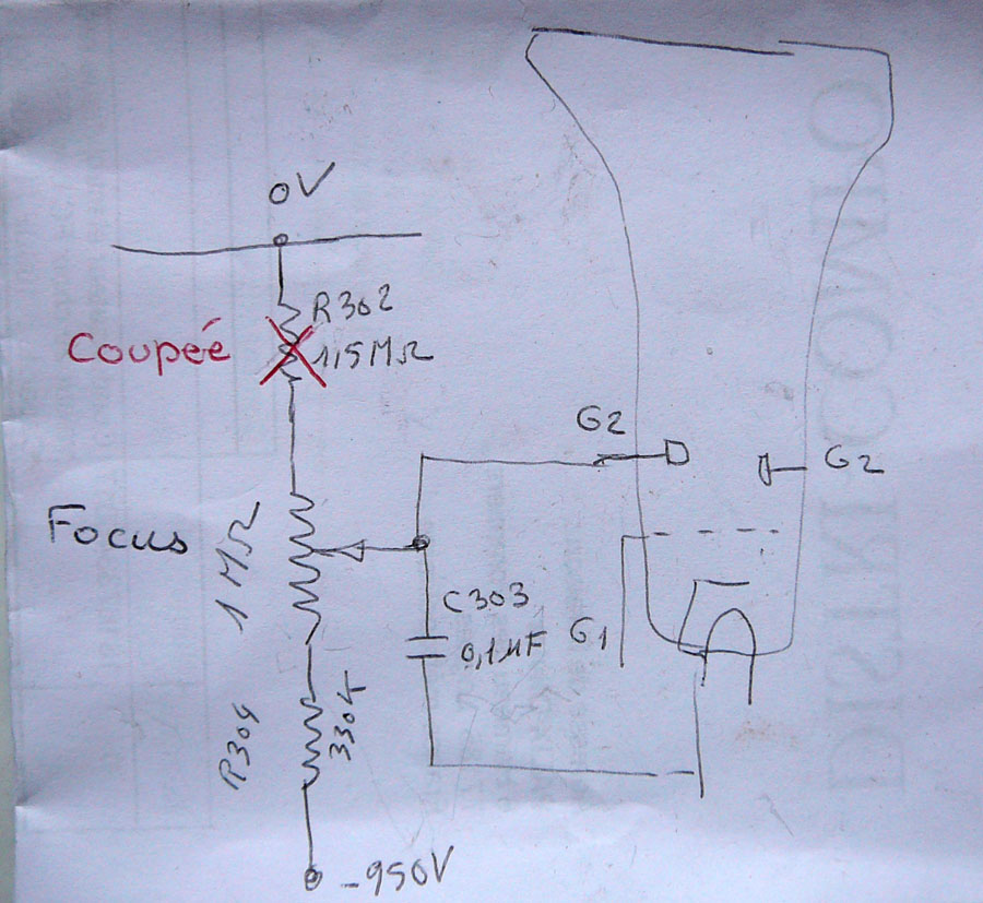

Ca y est ,c’est réparé! :grinning:
Une résistance R302 de 1,5M était coupée.
Le CI est difficile d’accès,j’ai soudé la neuve sur l’ancienne.

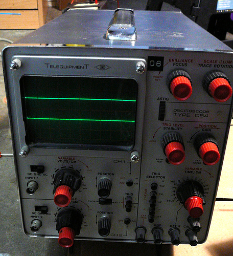

Et en final.
Une petite courbe en mode XY en dessert!
Je peux donc passer à autre chose.
Je l’ai depuis 1982 environ,il provient d’un marchand de surplus (Marguerite).
