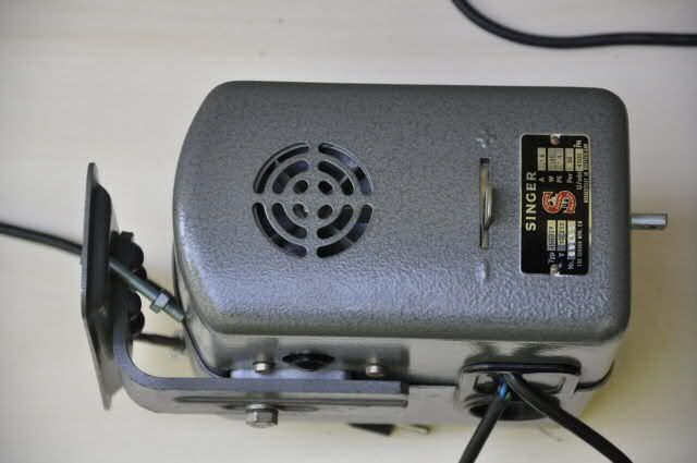

Bonjour le moteur de ma singer 307G2 est passé en mode " tout ou rien", ignore les vitesses intermédiaires.
Les réparateurs contactés préfèrent m’en vendre un nouveau qu’établir un réel diagnostic, au motifs que les pièces ne sont plus fabriquées par singer… Or je tiens à ce que cette belle machine conserve son moteur d’origine. Qui peut m’aider?
à comprendre la panne et éventuellement réparer/
à trouver un moteur identique singer type 450129 (boitier gris rectangulaire à fixer sous la table)
ou un « self » de rechange (cylindre céramique orange 15 cm environ d’où pourrait peut être provenir le pb)/à trouver une personne compétente dans mon coin dpts 84/04/13
Merci de votre intérêt

il s’agit d’une machine industrielle avec moteur (20x20cm environ) fixé sous la table relié par une chaine à la pédale
ref du moteur en plus du type 450129:
v210/230
A1,8
w180
PS1/4
Per50
U/min 4500FN

le rhéostat est composé de pastilles graphitées que l’on comprime
mais avnt d’accuser celui-ci, si machine en mono , vérifiez les balais moteur

vu plusieurs de ces rhéostats , à disques de graphite qui ne connaissaient plus que le tout ou rien
ils contiennent une ou 2 piles e disques en graphites de 10mm dans un boîtier en céramique
l’action de la pédale comprime ces disques
en réparation , je mettait une rondelle dans la pile pour compenser l’usure des disques

Bonjour, Pour avoir ouvert récemment la pédale d’une machine à coudre Singer type" Starlet" qui présentait le même problème (fonctionnement tout ou rien) , il m’a suffit de changer les deux condensateurs secteur qui se trouvaient à l’intérieur.
Attention bien remettre le cylindre avec les pastilles dans le même sens qu’a l’origine ! …

possible d’avoir une photo du rhéostat monté à bord ?
mais si c’est un réhostat à disques graphites
et que la pile de disques semble usée , rajoute une rondelle dans un bout de la pile ou mieux procure toi un autre rhéostat en recyclerie , emmaus … pour piquer 1 ou 2 disques dedans
condos secteur , je n’y pensais plus , ces condos au papier , bien souvent des Rifa qui se mettent en court-jus
à changer systématiquement , à virer pour essai
puis à changer sans quoi le rhéostat peut devenir un brouilleur HF
