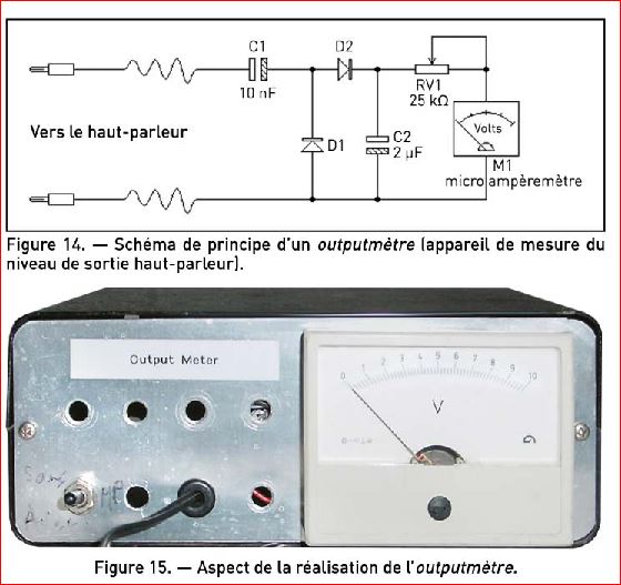

Pendant de nombreuses années je n’avais pas les moyens d’avoir un générateur HF et cela ne m’a pas empêché de régler au mieux, à l’oreille les transfos FI des postes que je dépannais.
Avec de la patience et pour l’idéal avec le décibel-mètre ou OutputMeter du contrôleur universel et ce sera parfait.

Sinon avec un tournevis amagnétique, en plastique ou autre tourner trés lentement les noyaux magnétiques de la MF incriminée de manière à avoir un max de son ou de déviation comme avec l’appareil de Mr Tonnelier

A l’oreille on peut vérifier que les transfos se règlent ou pas , et essayer de régler au mieux en fonction du signal d’un émetteur faible.
Ou de suivre ce qui suit en empruntant un géné HF.
Amitiés JP
Alignements des récepteurs.pdf (687 KB)
