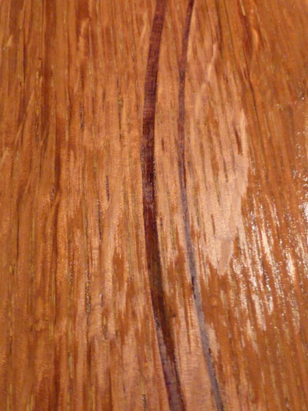

Je ne parviens décidément pas à réussir cette restauration : trop de charge de vernis c’est gluant, trop d’alcool ça ne recouvre pas assez (voir photo)…
Quelqu’un peut-il me faire partager son coup de main ?
merci d’avance 8)
Quel genre de vernis utilisez-vous? En général, surtout quand on débute, il vaut mieux utiliser un vernis assez « maigre » (pas mal d’alcool, très fluide), quitte à faire de nombreuses passes pour arriver à bien couvrir.

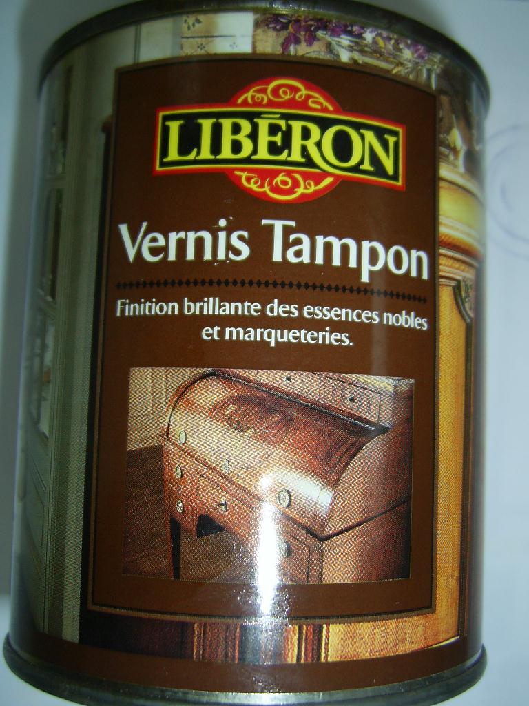

Au début j’ai fait un premier essai avec du vernis à mécher de Libéron dont il me restait un fond.
Puis j’ai essayé avec de « l’extrait de vernis tampon normal » de Nordin.
Effectivement, n’ayant pas le coup de main, je mets beaucoup d’alcool…
Comment peut-on faire plusieurs passes… sans que la passe précédente ne se dissolve ? :open_mouth: :question:

Une chose, entre chaque couche, (pour mon compte 5 ou 6 passes !!!) il est important de laisser sécher 2 ou 3 jours, afin que l’alcool s’évapore.
Et un ponçage parfait avant toute chose.
Bonne réussite.
PS : vous pouvez dès à présent refaire le ponçage, il doit pas exister une trace de vernis.

la nouvelle passe (charge) dilue très peu la précédente: Il faut y aller à " main légère" pour ne pas que ça accroche trop. Entre deux passes on peu attendre le temps qu’on veut (de 1 mn à plusieurs jours)
Le travail de ponçage préalable est primordial.
le produit qui peut être utilisé est le « tripoli », mais attention, son emploi n’est pas facile. Il sert plutot de bouche pore et s’emploi à mon avis plus facilement au début, après la première charge de vernis , presque à l’alcool pur.Mieux vaut éviter.
Quelque passes suffisent à un résultat honorable
Je pense que vous devriez enlever ce que vous avez mis avec un grattoir, poncer très très fin et recommencer le vernissage.

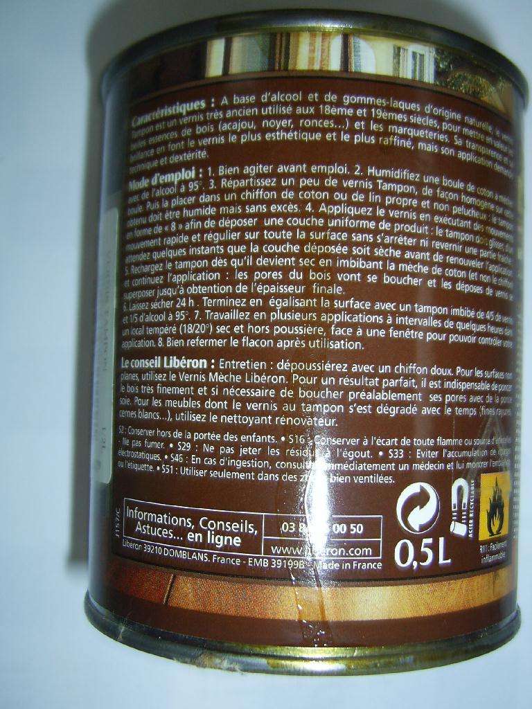

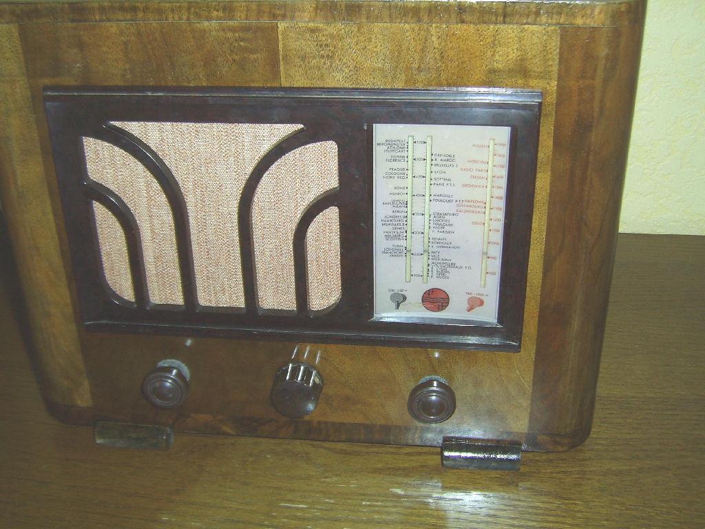

j’ai refait un Philips 510A dernièrement,j’ai utilisé un produit Libéron,ponçage de la caisse avec de la paille de fer très fine ,dépoussiérer,appliquer une couche de" bouche pore "laisser sécher 24 heures
appliquer une couche de verni avec un morceau de coton non plucheux avec mèche à l’intérieur imbibée de vernis en décrivant des cercles ,dès que la couche est sèche au toucher appliquer une seconde et ainsi de suite
laisser sécher 24 heures puis avec la même méthode vernis dilué au 1/5 passer le tampon jusqu’à avoir le brillant!
si vous achetez ce vernis c’est la notice d’emploi!
c’était mon premier essai!le placage du dessus a été refait entièrement,reste les boutons je suis entrain de les mouler!
salutations Jean-Luc

je voulais essayer ,la caisse étant très abîmée c’était le moment elle est petite facile à manipuler ,autant commencer par une petite caisse !il a presque retrouvé le brillant d’origine !la prochaine fois je ferai mieux!
j’ai un 520A et un 521A qui attendent le même traitement!
