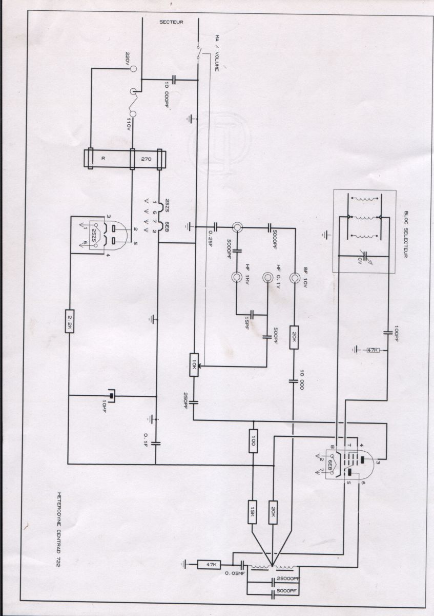

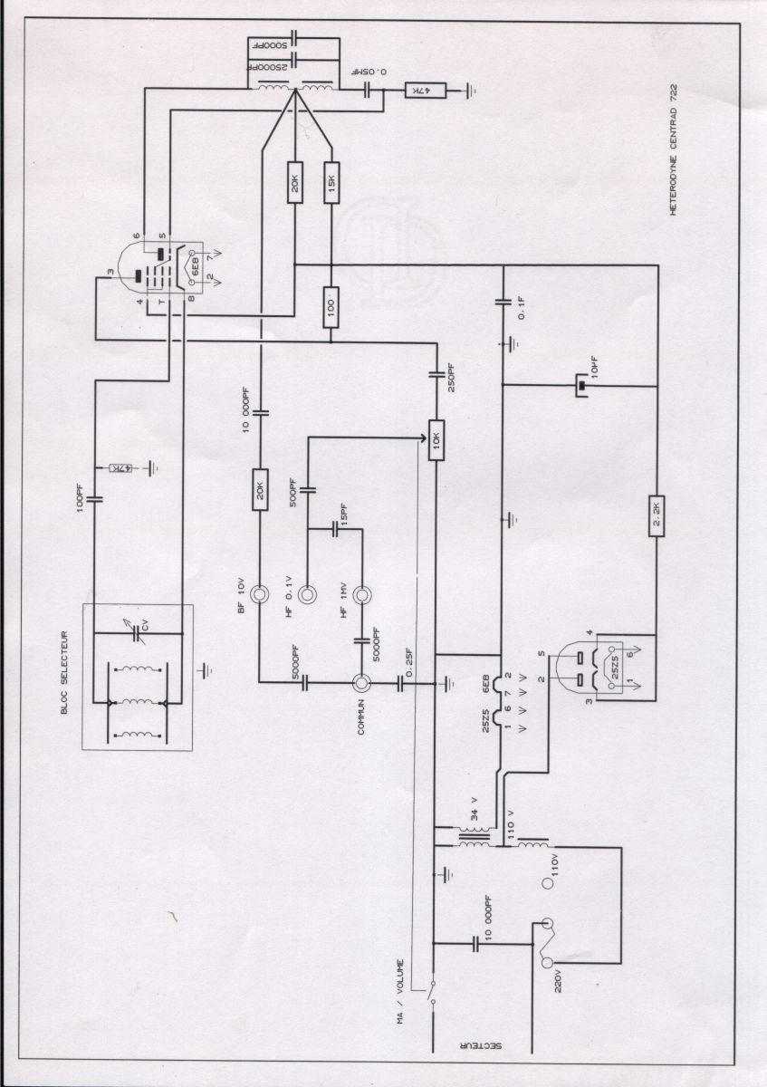

Voici 2 schemas qui vous aideront peut-être.
Montage initiale avec résistance chutrice (véritable chaudière)
Montage modifié avec transformateur.
Bon courage

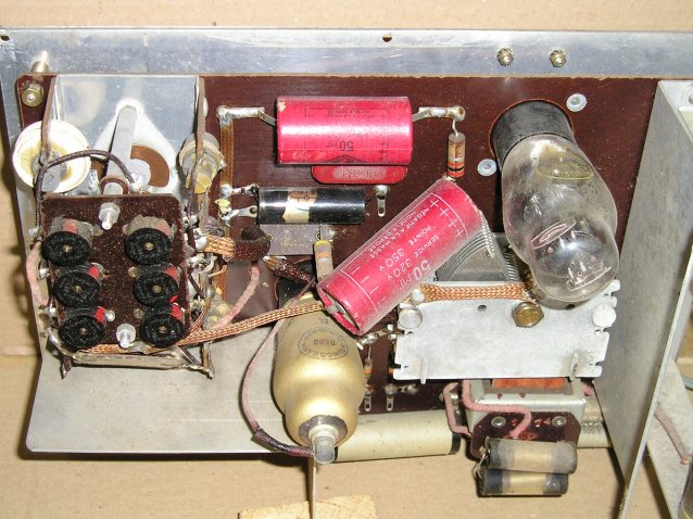

Bonjour, remerciements à Jean-Pierre pour les shémas. Il est arrivé ou plutot elle car ce sera la chaudière, l’alim est avec une résistance shutrice. Avant de mettre en route j’aitesté les filaments des lampes 25Z6 et 6E8 c’est bon. Par contre ne serait-il pas prudent de changer tous les condensateurs ? Merci pour vos conseils.
m m le galéneux qui voudrait se lancer . . . . .

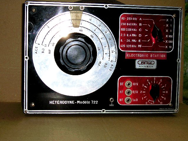

voici la face avant
