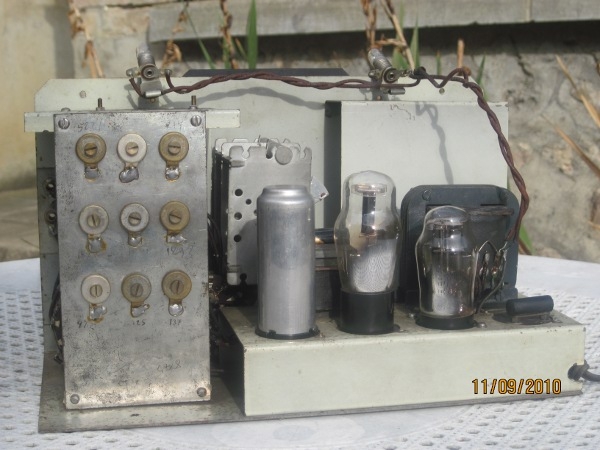

Je recherche notice et schéma pour une hétérodyne MASTER N°846 de marque RADIO CONTROLE LYON
(voir photos avant et intérieur).
Il en existe plusieurs variantes de même aspect physique pour la face avant et dont l’intérieur est totalement
différent avec des schémas, des tubes et une implantation châssis différents.
Pour l’instant, j’en ai déjà trouvé 3 types, mais pas celui qui me convient.
Particularités :
6 gammes de fréquences A à F
CV à 2 cages, démultiplication concentrique à l’axe du CV, rapport environ 2 1/2 ou 2 1/3
sorties sur douilles pour fiches bananes
lampes (sous réserve) de gauche à droite sur la photo 6J5, 6C5 et EZ3
TA 110-130-220-240
Tout renseignement, même indirect m’intéresse. Merci d’avance

Il y a eu beaucoup de variante ce cette heterodyne, principalement des jeux de tubes differents mais la schema est toujours a peu pres le meme, il en a ete publie une analyse et un schema sur la revue du club radiofil il y a 1 ou 2 ans

Je vous adresse le schéma du Master III, qui a l’air le plus approchant de votre modèle…?
J’ai la même photo que vous pour ce schéma…alors…?!
Bonne restauration
Jean-Claude

Pour l’hétérodyne, votre schéma est l’un de ceux que j’avais trouvé (de 1941). Il ne correspond pas
à mon appareil. Avant d’entreprendre les “grandes manœuvres” sur l’engin, je voulais avoir le schéma; mais
comme cela paraît difficile je vais me lancer dans son démontage, avec précaution, pour faire le relevé
du câblage et tenter de “deviner” les tubes qui la constitue. Je ne suis même pas sûr du 6J5 qui est une triode
ce qui parait étonnant.
