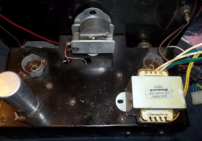

Démontage du transfo de la platine du poele à pétrole électronique et essai : il est bon
(je me demande a quoi servent ces 3 tensions de 12,24, et 125V dans un poele à pétrole, mais ça devrais tomber a point nommé pour alimenter cette hétérodyne !)
Présentation pour voir ou le loger …il tiendra sur le châssis, en lieu et place du support de la régulatrice multitensions …
Le chimique alu de 2x50µF Helgo (dessus), et les deux papier de 0,1µF sous tube verre bouché au brai (dessous) seront a changer d’office avant d’aller plus loin

La première chose qui est prévu a l’avenir, est de fixer le transfo (percage au bon entraxe, fixation par 2 vis de 3 ) puis le câbler et rétablir les alimentations H.T et filaments , en montage « alternatif » au lieu de « tous courants » (pour voir déjà si ça s’allume , si rien ne fume , et si on a de la HT …)
Après, reste a voir ensuite si ça va osciller, et sortir de la H.F aux bonnes fréquences …

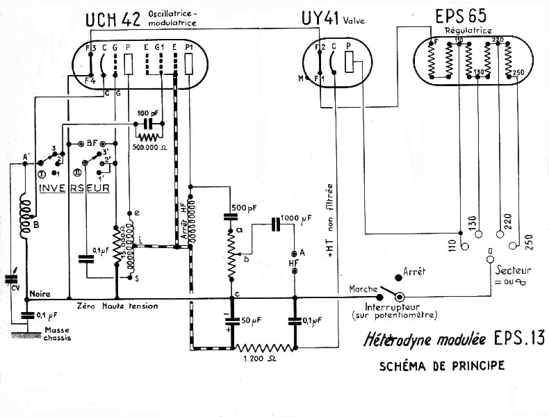

j’ai trouvé ce schéma, avec cette marque et ce jeu de tubes …Mais
-Il y a des différences (volontaires, ou erreurs de câblage) , et pas de lampe de cadran sur le schéma (il y en a une sur l’appareil trouvé)
-le fichier semble anormalement lourd, vu le temps de chargement bien long qu’il a pris ?
(J’espère que ce fichier sera lisibble, et ne mettra pas une plombe à charger …)

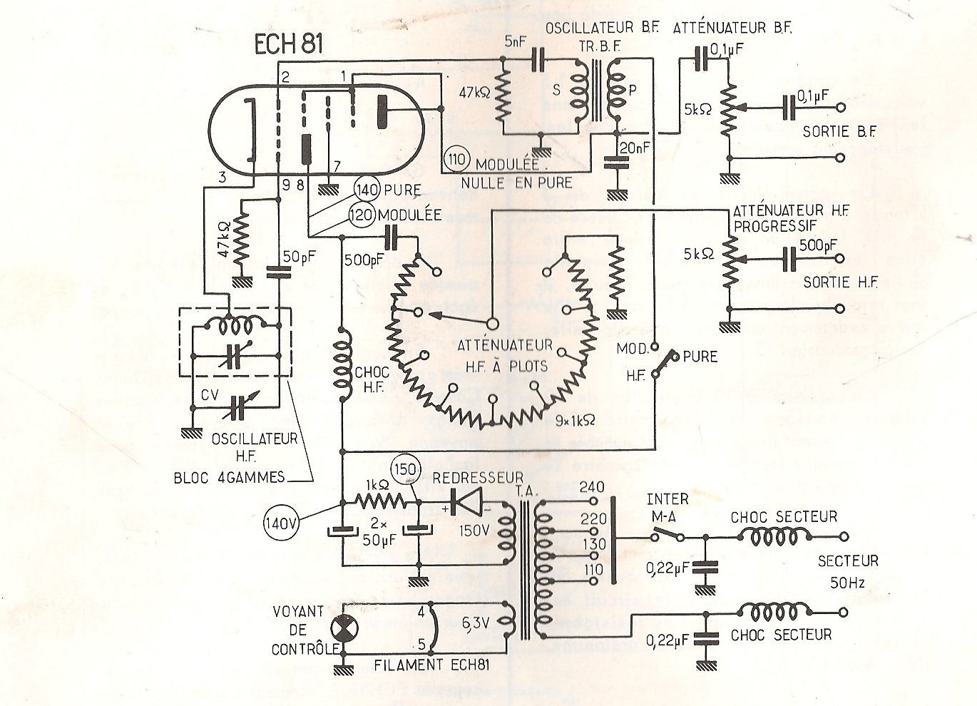

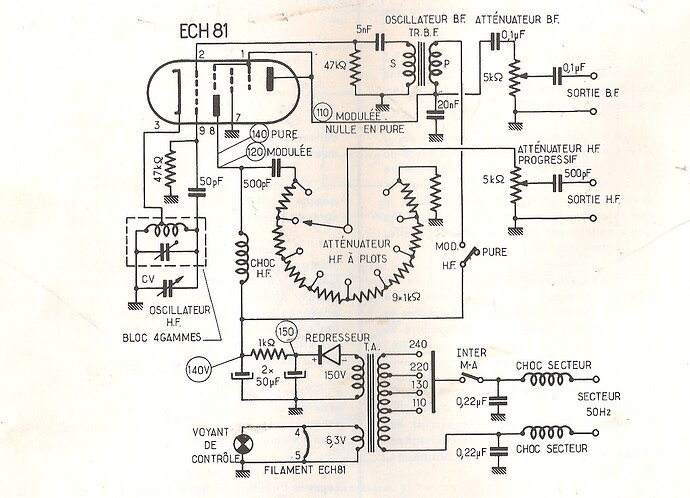

Salut M° sloup… Tu peux, t’inspirer de ça. Je suis sûr du fonctionnement, car lorsque j’étais jeune
(je suis d’accord, ça remonte a loin!), j’avais fait un montage similaire (dans une boîte a gâteaux),qui m’ servi, pendant des années. :relieved:
Je pense, que j’ai encore, le bloc trois gammes (acheté chez Perlor-Radio),et un CV 500pf une cage, dans un coin de mon « souk » !!

dans mon cas, le montage le plus proche est celui de l EPS 13 (d’ailleurs, ce doit être, tout bonnement, un EPS13 plus ou moins modifiée !)
-La lampe de cadran , absente du schéma, et ajouté dans le retour HT n’étais pas une ruse de polarisation, mais un mauvais bidouillage
(lampe câblé avec du fil plus récent, soudures ternes et pateuses, et erreur de câblage)

-Le 0,1 µF entre zéro HT relié au secteur, et chassis, censé assurer un semblant de sécurité étais carrément court-circuité , volontairement, par ajout d’un fil entre secteur et chassis !
(donc, dans mon exemplaire, le châssis étais directement relié au secteur !)
j’ai supprimmé ce 0,1µF et réuni toutes les masses ensembles, pour ensuite alimenter le tout avec le secondaire HT du transfo ajouté (avec une diode et une résistance série de 1 k sur le + HT )

On obtiendra a peu près
-La partie HF conforme au coté gauche du schéma de la EPS 13 simplifié .
-La partie alimentation conforme a la partie inférieure du schéma à Guy Bellancourt .

Il ne semble pas y avoir d’oscillateur BF séparé, ni d’entrée de modulation ?
L’inverseur à 3 positions pourrait bien être:
1: Géné BF (sortie sur les bornes BF)
2: Géné HF modulé
3: Géné HF non modulé
Tout est fait par la triode, l’heptode ne serait qu’un ampli HF.
Mais comme la grille 4 de l’heptode (reliée en interne à la grille de la triode) n’est pas représentée, c’est peut être pas ça du tout !
Si le schéma est conforme (EPS13) il n’y a aucune raison pour que ça module : la seule électrode commune est la cathode ,
il faudrait au minimum relier l’écran a la plaque de la triode
Gouré: G3, pas G4 !
