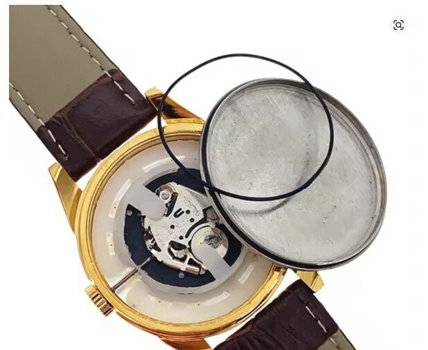

J’ai commandé deux piles RENATA 379 pour ma petite Montine qui n’a pas été utilisée depuis la fin des années 1990
5.40 eu les 2 , rendues domicile pour le 29
on verra si elle fonctionne encore :wink:
Piles reçues dans ma bal cet am et aussitôt mises en place
le côté où la pile usagée avait été enlevée il y a fort longtemps est reparti de suite
le côté où la pile usagée était malheureusement restée à poste n’est pas reparti de suite , mais est reparti après un coup de contact envoyé dans le logement de la pile
donc montre double bifuseaux redevenue opérationnelle :wink:
sauf que je parviens pas à reclipser le dos :thinking:
c’est du metal le dos ?
si oui met le dans l’eau bouillante tu l’essuie bien et il se clipse sans problemes
Oui , c’ est un dos en métal assez épais
j’ avais pensé au sèche cheveux , mais oui , la casserole avec de l eau à ébullition c’ est peut être aussi ou plus efficace
je vais plonger le dos dans l’eau à ébullition en le tenant avec une petite pince à timbre , et on va voir !

bon j’ ai essayé avec le sèche cheveux
et j’ y avais pas pensé , tout ce que j’ ai réussi c’est à distendre le joint qui était caché à l’ intérieur du pourtour du dos et qui maintenant est trop grand et s’est rompu !
j’ ai plus qu’à aller chez le bijoutier faire remettre un joint et faire reclipser :thinking:

le joint était sur un plat à l’extérieur du dos , comme un bandage de roue serait sur une roue de chemin de fer , voir cette photo
Le joint torique faisait 29mm diamètre interne , et 0.9mm de section
chez Ali , c’ est 4.90 eu la pochette de 10 ! en caoutchouc .
un tutoriel recommande changer le joint tous les 2ans , parfois plus tout dépend de la montre et son utilisation.
