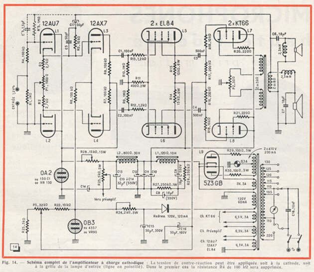

Pour les amateurs d’amplificateur à charge cathodique , voici un excellent schéma publié dans le "Toute la Radio"N° 217 de juillet-aout 1957
Il est évident qu’il est encore améliorable , en particulier l’alimentation , remplacer les tubes régulateurs de HT par par des régulations à semi-conducteurs , les transistors HT existent aujourd’hui et les redresseurs au silicium aussi , le choix est laissé pour les tubes finaux , il y a plus de choix à l’heure actuelle , transfo de sortie allant avec.
Ouch, un ancêtre d’ARC ? :laughing: Marcel Roggero avait également commis un montage délirant dans la RDS …
Lui ayant rendu visite, j’avais constaté qu’il avait shifté vers des amplis « numériques » … comme quoi :wink:

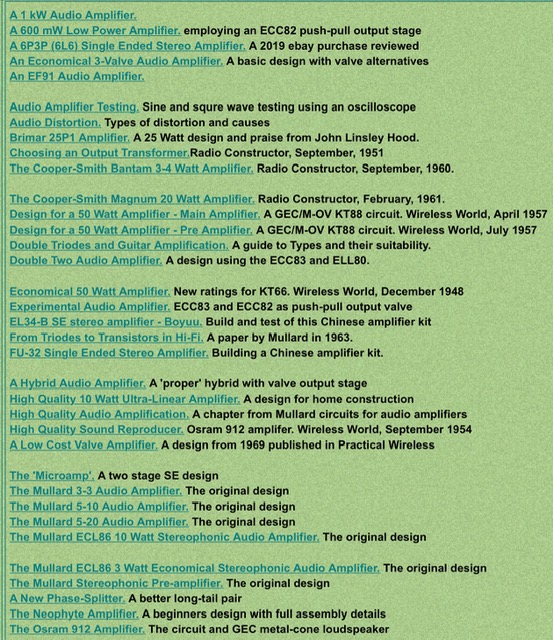

Ce site propose plusieurs dizaines d’articles sur les amplicateurs à tubes, voir cliché liste partielle ci-dessous.
Langue : anglais, mais un schéma est universel…
r-type.org/static/contents.htm
