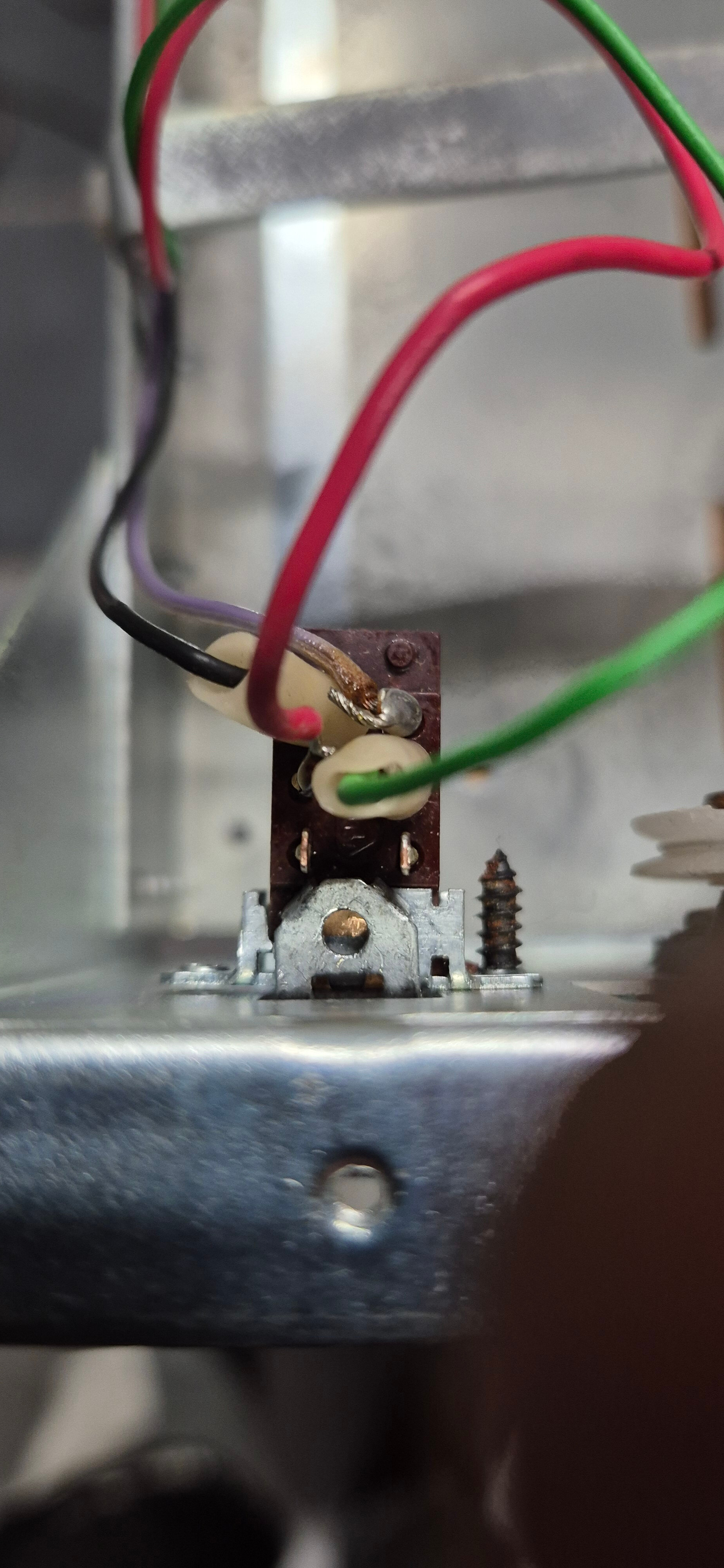

je voudrai bien changer l’interrupteur par un autre
quelqu’un connait le schéma de ce type d’interrupteur à poussoir?
si c’est un inter M/A il n’y a que deux plots utilisés!
