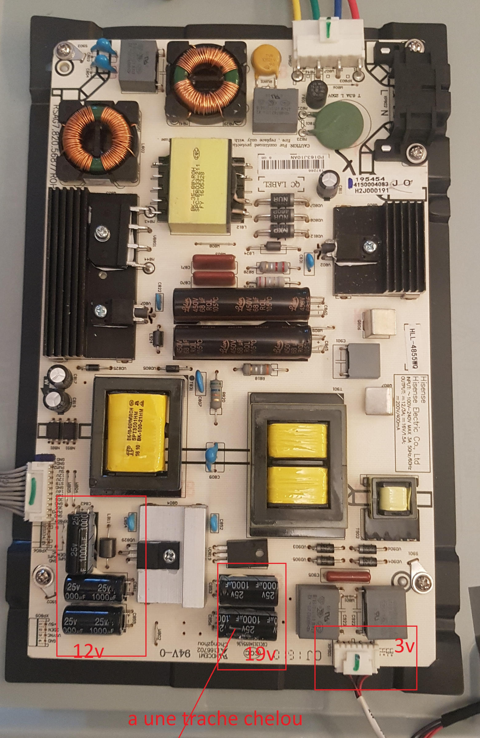

j’ai ouvert, il semble que l’alimentation unique soit e 12V
… et j’ai bien du 12 V
les condos sont plats …
glups …
Il y a certainement d’autres alimentations en sortie alimentant la carte-mère
Regarde bien la sérigraphie à coté des connecteurs alimentant les autres platines
éventuellement, fais nous une photo nette de l’alimentation :wink:

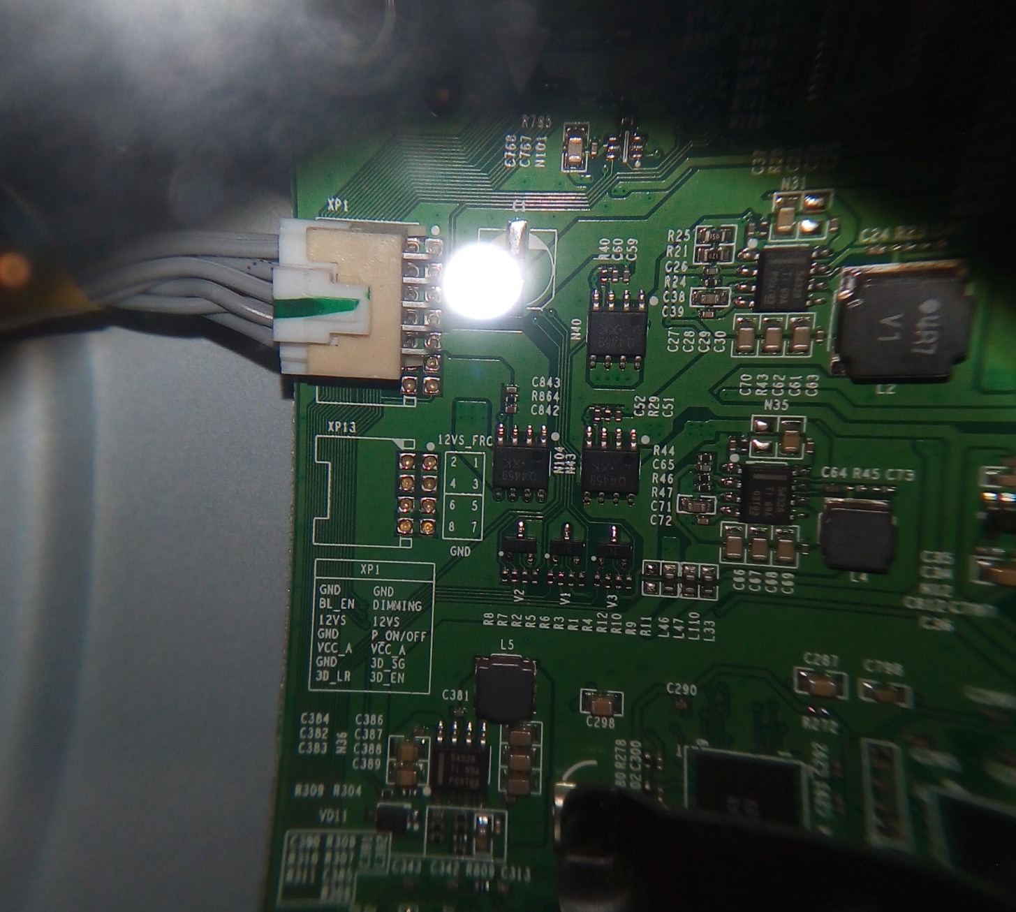

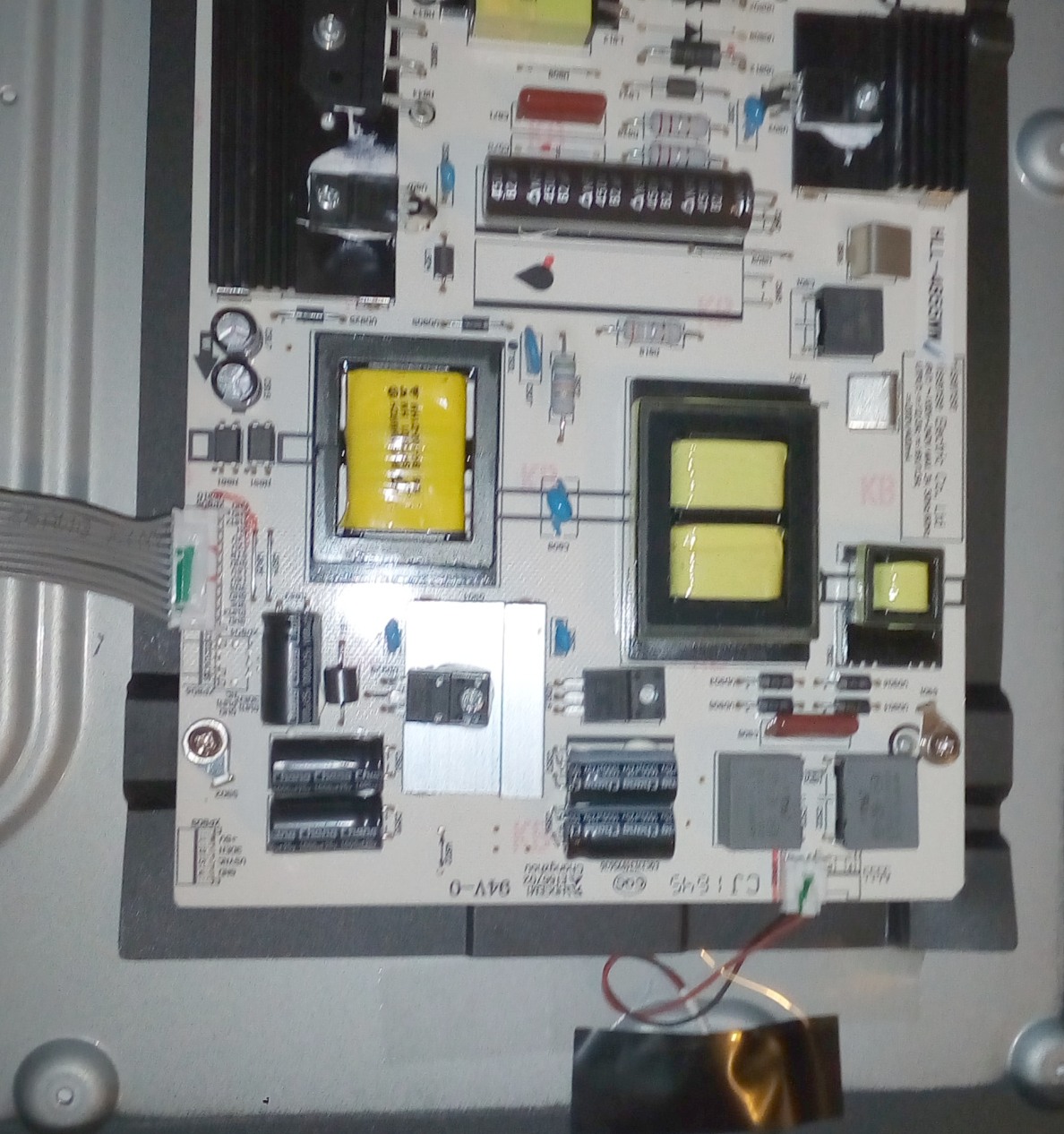

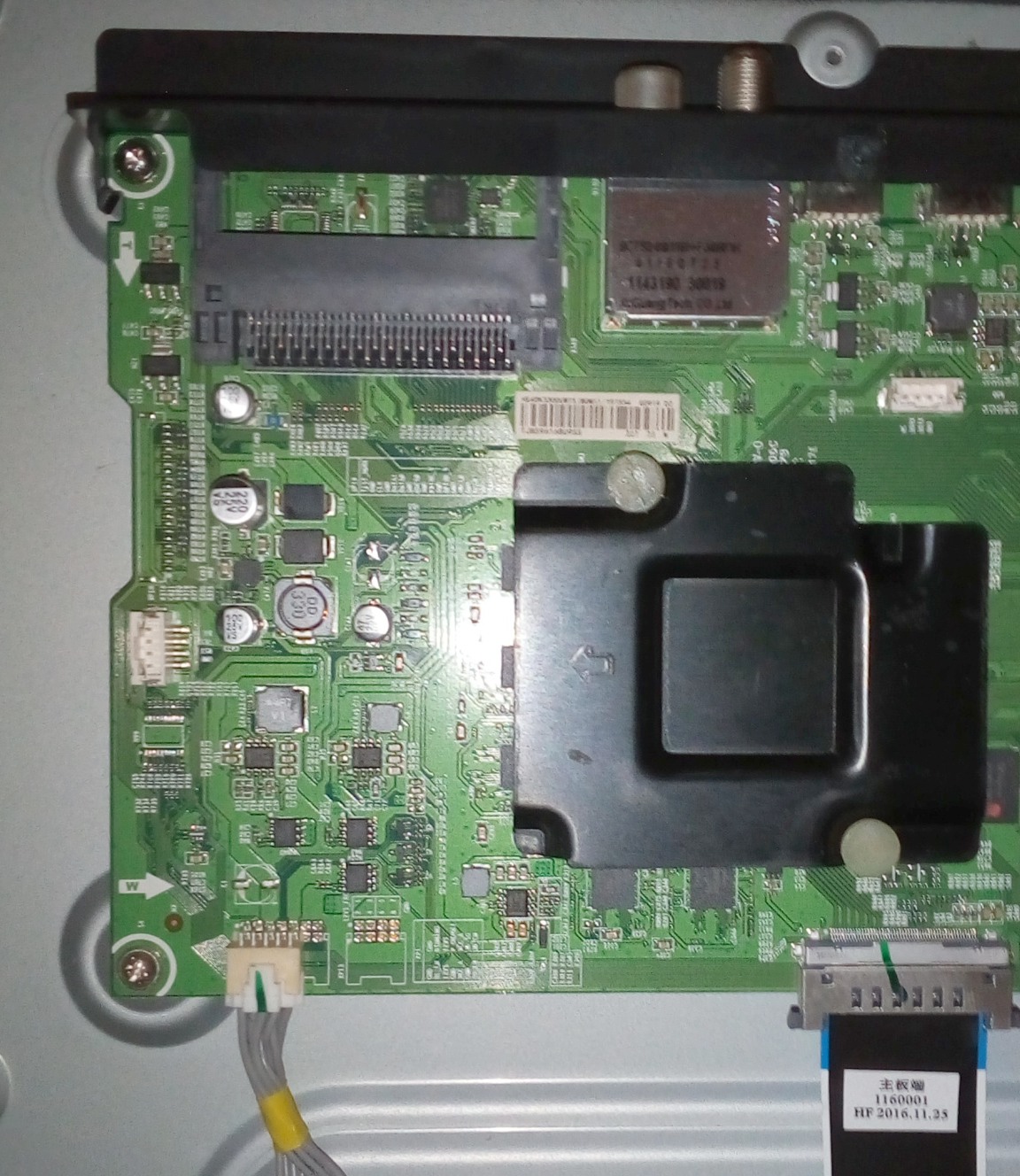

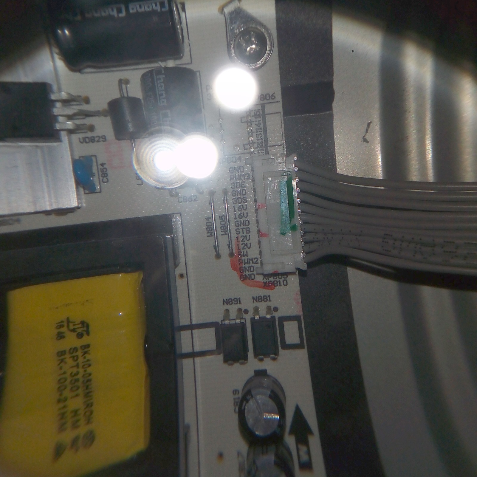

voici les photos
de la carte alim (vers la carte mère = nappe grise ; bers le rétro-éclairage = fil rouge / noir)
et de la carte mère (arrivée de la nappe grise)

Un firmware corrompu (suite à une mise à jour qui se serait mal passée), une puce EEPROM défectueuse ?
Regarde s’il n’y a pas une procédure pour réinitialiser le TV à ses réglages d’origine (par exemple un appui pendant une certaine durée sur le bouton d’alimentation, une combinaison de touches sur la télécommande), ou une procédure pour flasher le firmware (prise J-TAG, connecteur port série, ou clé USB contenant le firmware si le TV peut démarrer dessus).
Mais statistiquement le plus souvent le coupable est la carte d’alimentation (condensateurs défectueux), ou quelque chose plus loin en aval qui met en sécurité la carte d’alimentation en tirant trop de courant.
sur un autre forum quelqu’un a un TV hisense avec une carte d’alimentation très ressemblante, il a fait un schéma avec les différentes tensions (un clic dessus pour voir en plus grand) :
forum.hardware.fr/hfr/electroni … 1703_1.htm
Comme conseillé par ml35 : vérifie si les leds fonctionnent correctement, on peut les tester avec une alimentation de labo, leur remplacement est assez facile (une fois retirée la dalle avec précaution, les leds sont fixées sur des rubans ou des rampes).

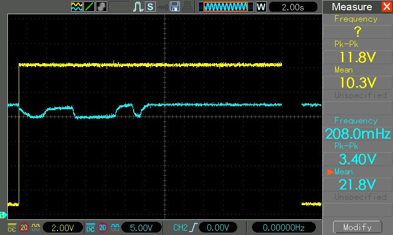

j’ai pris la peine, ce dimanche, de mesurer à l’oscillo les 2 tensions l’alim
en balayage très lent , on voit que la carte mère « tire » sur le 21V deux ou trois fois …
