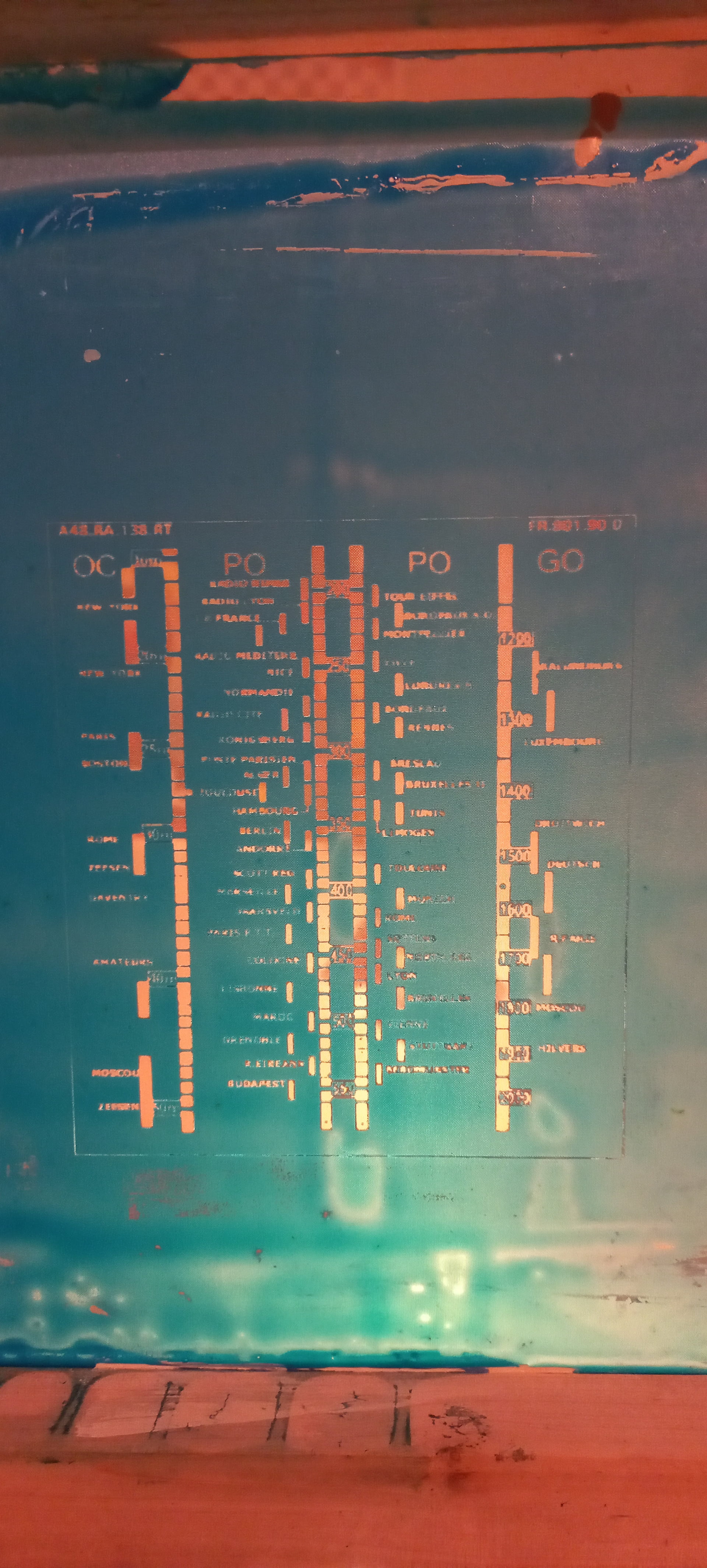

En ce qui concerne la sérigraphie, je m’initie depuis quelques semaines et les résultats sont encourageants. Mais il y a encore du travail. Je reporte mes observations au fur et à mesure et projette de réaliser un article pour Radiofil.
Ce que je peux en dire pour l’instant, la sérigraphie est une technique très chronophage et assez onéreuse, mais le résultat en vaut souvent la peine.
Dans le domaine, j’ai le sentiment qu’on touche au secret de fabrication industriel, même si les fabrications sont obsolètes, et c’est une raison suffisante pour ne pas divulguer d’informations sur les procédés. On ne trouve (là où j’ai cherché, c.a.d. gouguele) aucune littérature traitant du sujet. Nous les amateurs devons réinventer par tâtonnements le moyen de refaire des sérigraphies en système D peu onéreux ! :face_with_diagonal_mouth:

Justement c’est là que ça devient technique, bon nombre de sites n’indiquent pas les temps de repos, les conditions de préparation du cadre, les types de cadres et de fibres etc… j’en suis à mon 4ème échec de cuisson mais ça commence à venir :+1:
Je m’exerce avec le cadran de @bertrandtsf, mais mon cadre est foutu et ma commande tarde à arriver

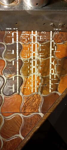

Après examen en gros plan, on se rend compte de la difficulté d’obtenir le détail sans le boucher. J’imagine que la finesse de la trame de toile doit avoir son importance, ainsi que la fluidité de l’encre (ou peinture). C’est visiblement un art difficile à maitriser. Il faut persévérer. :+1:

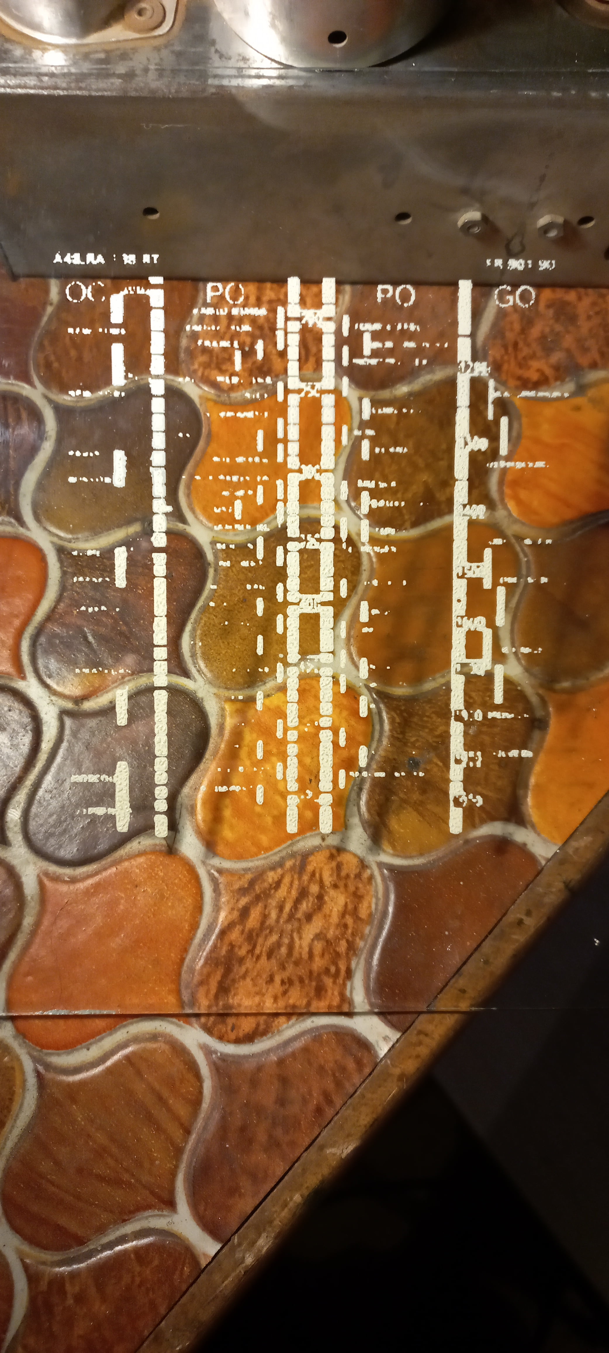

On voit bien la trame
On observe des traces de la trame sur la vitre.
Quelle est la densité de la trame de la toile polyester ?
Ce doit être un cadre avec une trame de 90 si je me souviens bien, mais comme les inscriptions du cadran sont fines et petites il me faudrait au moins du 100 ou du 120.
Une sous / sur-cuisson ou un nettoyage trop brusque et le calque est foutu (le cas présent) :confused:
