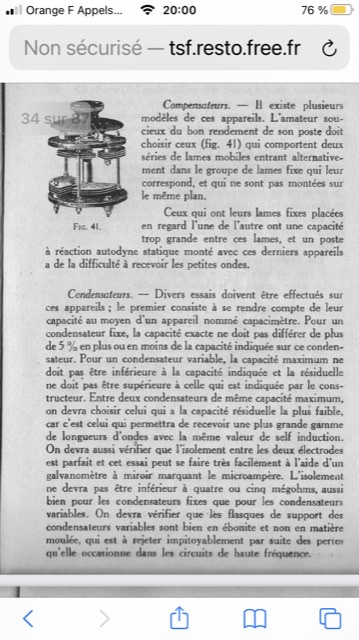

  1. Qu’est ce qu’une réaction par compensateur ?
  2. Qu’est-ce qu’un poste à résonance ? N’est pas une appellation commerciale ?

La réaction par compensateur est une réaction électrostatique avec un CV particulier qui possède deux groupes de plaques fixes en demi-lunes, les plaques mobiles en demi-lunes également, passent en tournant d’un groupe de plaques à l’autre.
Un poste à résonnance comme on l’appelait dans les années 20 est un poste avec un amplificateur HF accordé par un circuit oscillant sur son anode, au contraire d’une liaison avec self apériodique à plots ou d’une liaison par résistance et capacité qui n’offre aucune sélectivité.
L’appellation commerciale est « Super-Inductance »
