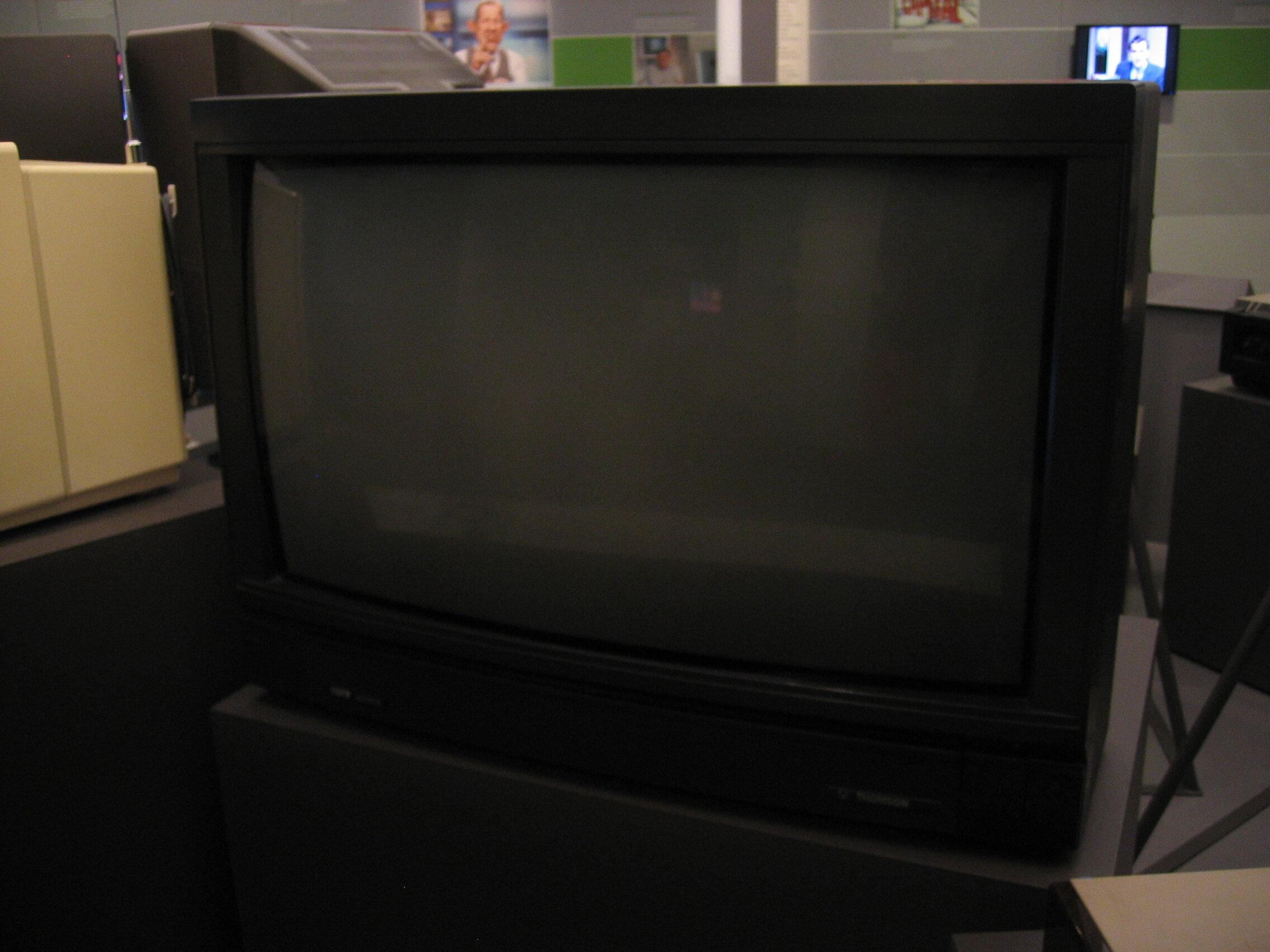

Pour la péritel en or( Golden SCART ), trop peu de gens ont acheté ce type de TV( vu le prix qu’ il coutait, à l’ époque, il y a 35 ans ! ), entre le SPACE SYSTEM, de THOMSON, et le HDVS SONY Trinitron( que j’ ai vu au Palexpo, à Genève ), de toutes façons, THOMSON, n’ a jamais conçu le SPACE SYSTEM pour du SECAM en 819 lignes.
Il y a un exemplaire du SPACE SYSTEM exposé au musée de la TV à Paris, mais je ne sais pas si c’est la version pour Monsieur tout le monde, ou la version dite" Olympique", avec tuner sat analogique intégré, D2MAC et MAC cable intégré, et sortie Bande de Base pour décodeur HDMAC( pièce de musée )

Bonjour @JCM ,
oui, c’était l’exposition TV du CNAM en 2014 :
quelques clichés ici :
Voir aussi ce fil, meilleur cliché du Thomson HD 1250 :
