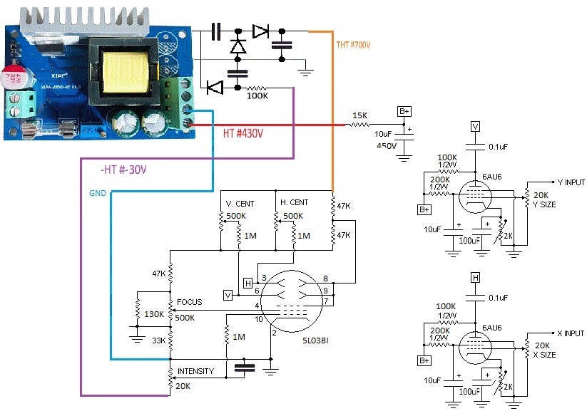

@Bruno : le negatif entree est bien commun avec le gnd sortie sur le module boost dc/dc, l’alim 12volts ne servira qu’à alimenter le module donc flottante par rapport au reste.
@Electron190 merci pour le pdf
Donc tu peux prendre la HT entre la borne - et la borne +. Du coup le convertisseur devrait nettement moins chauffer. Si mes souvenirs sont bons, plus on montait la tension de sortie et plus il devenait brûlant, même à vide.

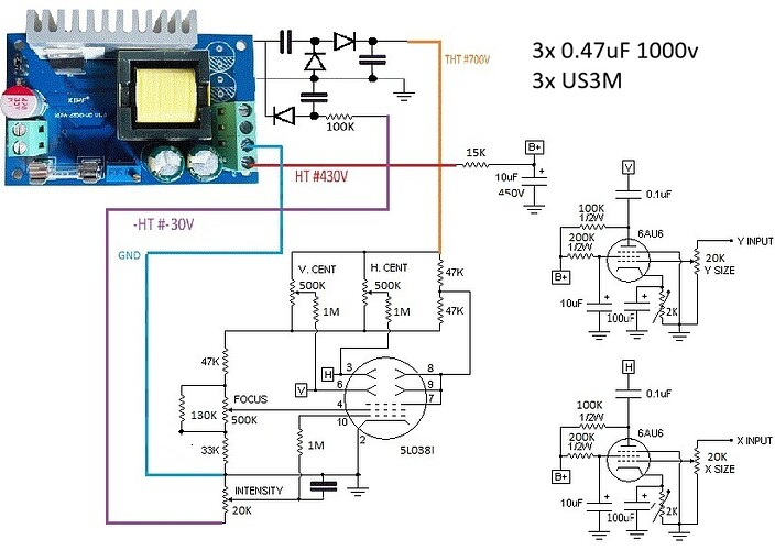

Bonjour @Bruno, ayant essayé cette alim, c’est une catastrophe. Il y a une oscillation en dent de scie de la tension de sortie, au moins de 10 à 20v, c’est inutilisable sans une self de lissage.
Par contre ce module ne chauffe pas. Même sur mon montage avec 2 EF94 qui consomme au total 5mA, le radiateur reste froid.
Il existe une autre module HT plis cher mais bien plus performant et stable :
Ooops je me suis trompé de schéma
Il est possible que vous tiriez un peu trop sur l’alim THT. La somme des résistances fait 300k, donc plus de 2mA à 700V. C’est probablement ça qui cause les soucis de dent de scie en sortie (filtrage insuffisant), en plus de tirer 1,5W du module. Essayez de doubler toutes les valeurs de la chaîne.
Bonsoir @Arthur_Elec, en ce qui concerne le module de @Bruno que je possède aussi, même à vide il y a ces dents de scie. En tout cas sur le mien. J’ai fait des essais entre 250V et 400V, plus ou moins chargé histoire de voir si en débitant plus (ou moins) ça changeait quelque chose Le plus bizarre, c’est que sur aliexpress en fonction du vendeur ce module a des notes mauvaises ou excellentes. Ceux qui l’utilisent pour des nixies doivent voir leur afficheurs clignoter…
Ce module est utilisé dans diverses réalisations publiées sur Internet. Comme il y a des vidéos on peut supposer que ça fonctionne, mais je n’ai réalisé aucun montage avec.
J’en ai acheté un il y a bien longtemps, dans le but ultime et avouable de faire des essais avec un tube Geiger, et j’avais également constaté que ce qui en sortait était moche et que le bazar se transformait rapidement en chauffage d’appoint.
