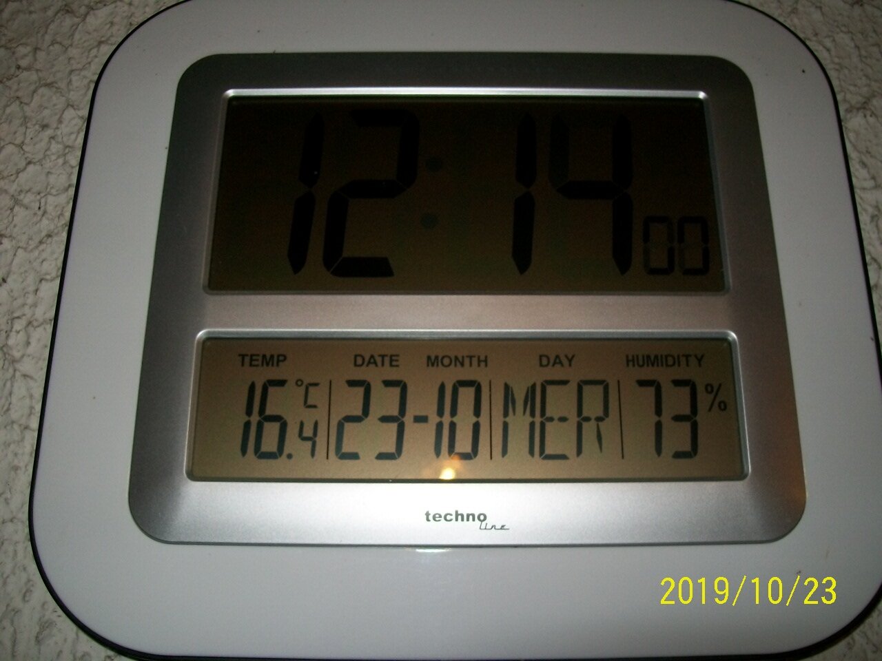

Erreur. Tant que l’horloge n’est pas synchro avec l’émetteur le pylône clignote. De plus des secteurs s’affichent en bas de l’écran pour montrer le niveau de ‹ puissance › du signal reçu. Cela permet de bien orienter l’horloge. Puis les secondes s’affichent rapidement. Dès que l’horloge complète est pilotée, h et mn affichées, les secteurs s’effacent et le pylône devient immobile.
Cela peut se faire rapidement, quelques secondes dans le premier quart d’heure de l’heure, après c’est plus long. Bien entendu sur une photo cela n’est pas visible. Ces horloges datent des année 1990, achetées à Paris.
Si le signal radio est perdu, le pylône re-clignote et les secteurs s’affichent. L’horloge continue de ‹ tourner › avec un quartz interne mais elle n’est plus synchro.
Alors il est plus perfectionné que les miens qui n’ont pas d’indicateur de niveau
