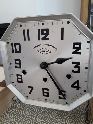

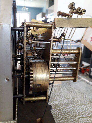

J ai récupéré un mécanique d horloge de la marque inovat
Et voici une photo du mécanisme
Est ce que quelqu’un peut m en dire plus?
Apres quelques recherches sur le web, je n’ai rien trouvé :frowning:
Merci

C’est bien le même logo que sur les postes de radio . Il est mentionné que INOVAT fabriquait également des phonographes, aussi des appareils frigorifiques.
Il y a aussi des disques phonographiques sous le label " Inovat " , mais pas de mention de carillons ou horloges :thinking:
Il faudrait regarder s’ il n’ y a pas des pubs dans des revues d’ époque comme " L ’ lllustration " des années 1920/30 ! :wink:
Ce mécanisme ressemble comme deux gouttes d’eau à un « Vedette », comme avaient mes parents, acheté en 1939. Je ne connais pas Inovat, mais je ne serais pas surpris que ces deux marques soient fabriquées dans les mêmes ateliers.
Mouvement très classique de l’époque, à 3 trous (mouvement, sonnerie des heures, sonnerie des quarts) et 8 marteaux. Très fiable et facilement réparable, mais tout de même délicat si on débute en horlogerie; les différents réglages et calages sont un peu complexes.

Oui, j ai une vedette et c est sa copie presque conforme, a la partie carillon près. La vedette que j ai également possède 2 mélodies: frère jacques et westminster.
Et oui, je pense que j aurai à faire quelques travaux de maintenance dessus : elle a du se deregler au niveau du carillon… elle ne sonne plus westminster correctement (en entier)… :frowning: a suivre.

Conseil très important pour le démontage : N’oubliez surtout pas de détendre tous les ressorts avant de dévisser les écrous de fixation des platines. (conseil peut-être inutile si vous avez de l’expérience, mais la sécurité est primordiale).

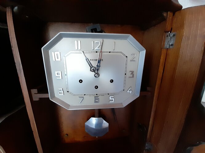

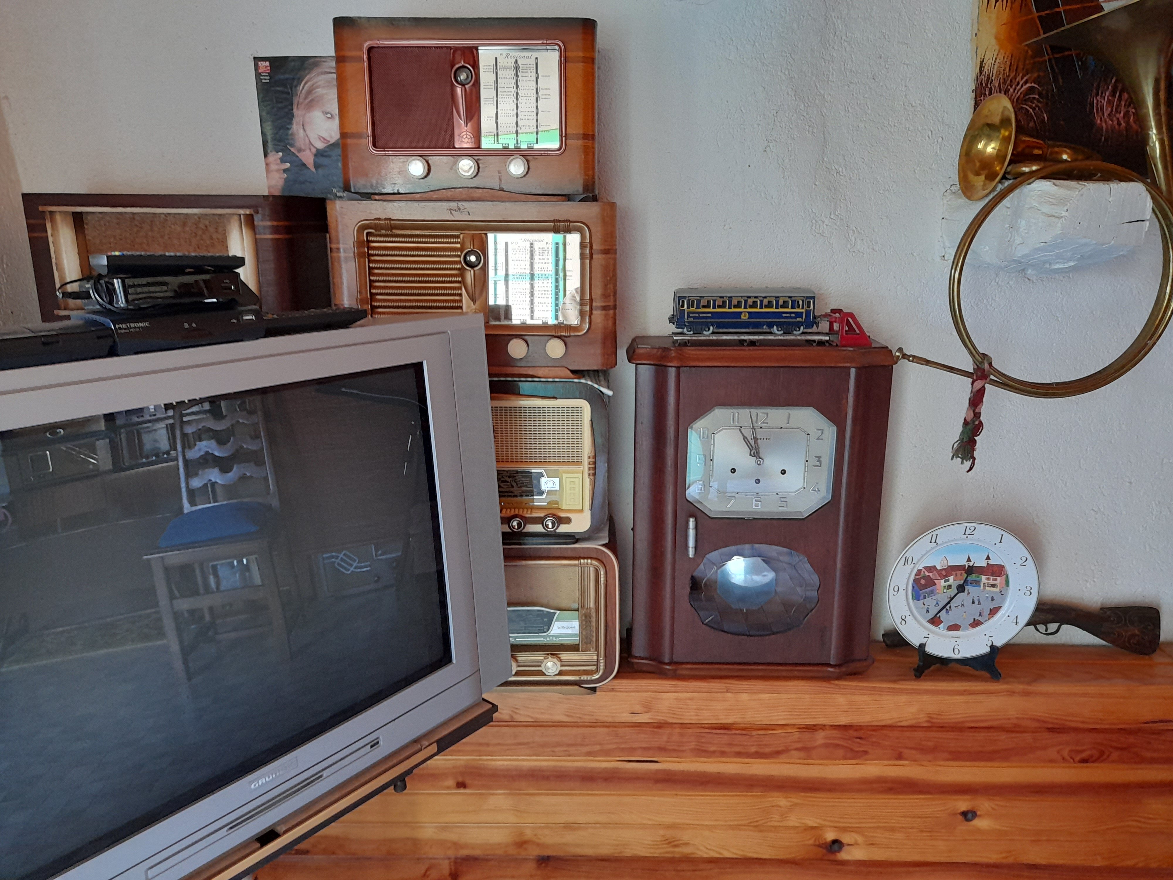

Ce cadran et ces marteaux qui frappent des tiges de différentes tailles ressemblent effectivement au mécanisme de certaines pendules Vedette .
Voici ma Vedette de la même époque que j’ai photographiée en fin de matinée dans la grange de ma maison de campagne du Poitou; sur sa gauche les postes empilés sont ma collection de postes « Le Régional »

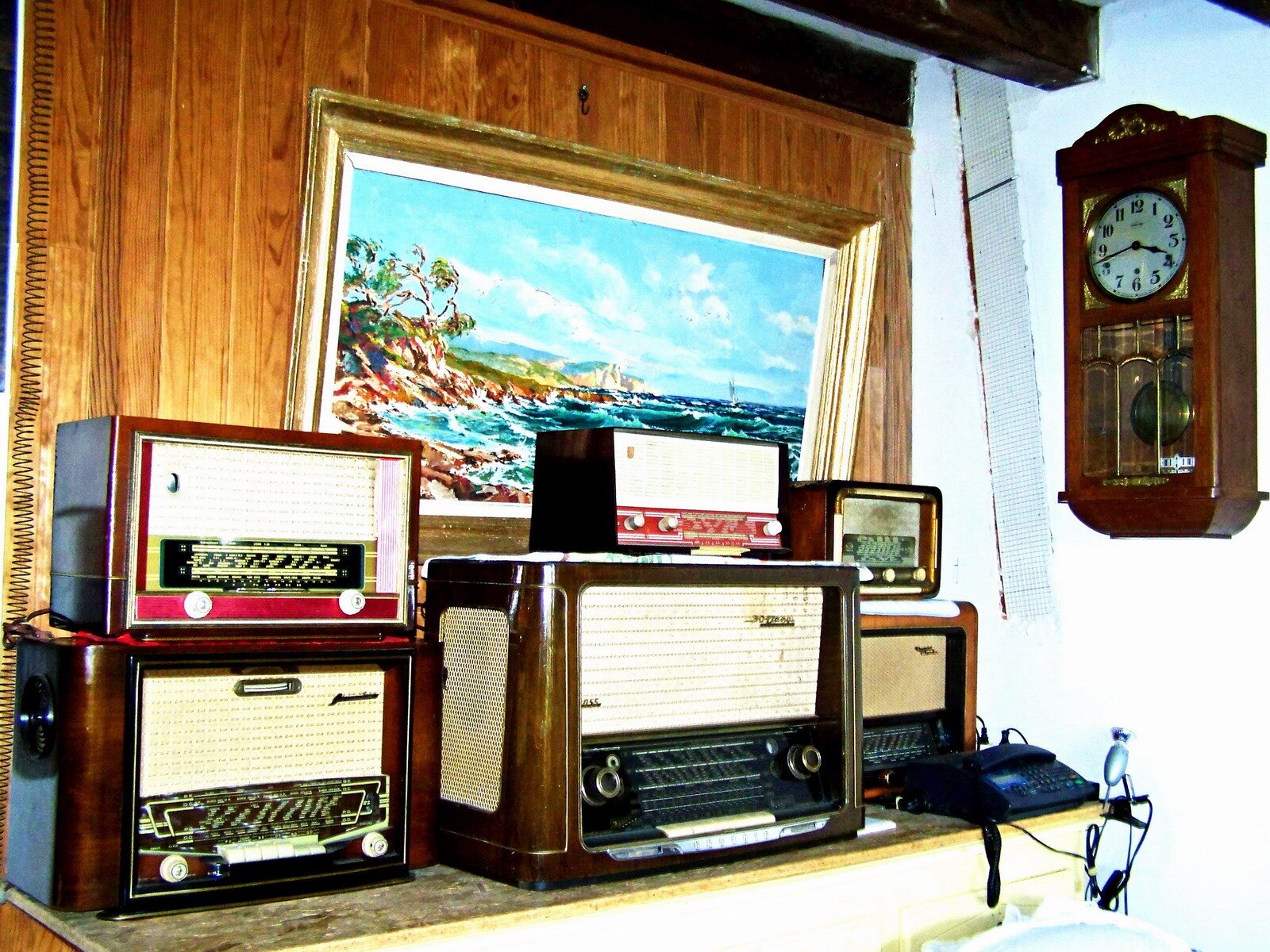

Voilà la carillon " Vedette " de mes gds parents maternels . Il date de 1936 . Le carillon se fait avec un marteau qui frappe sur des tiges effectivement .
la photo date de 2008 .
il faut avouer que le salon , depuis 13 ans, est très nettement plus … encombré

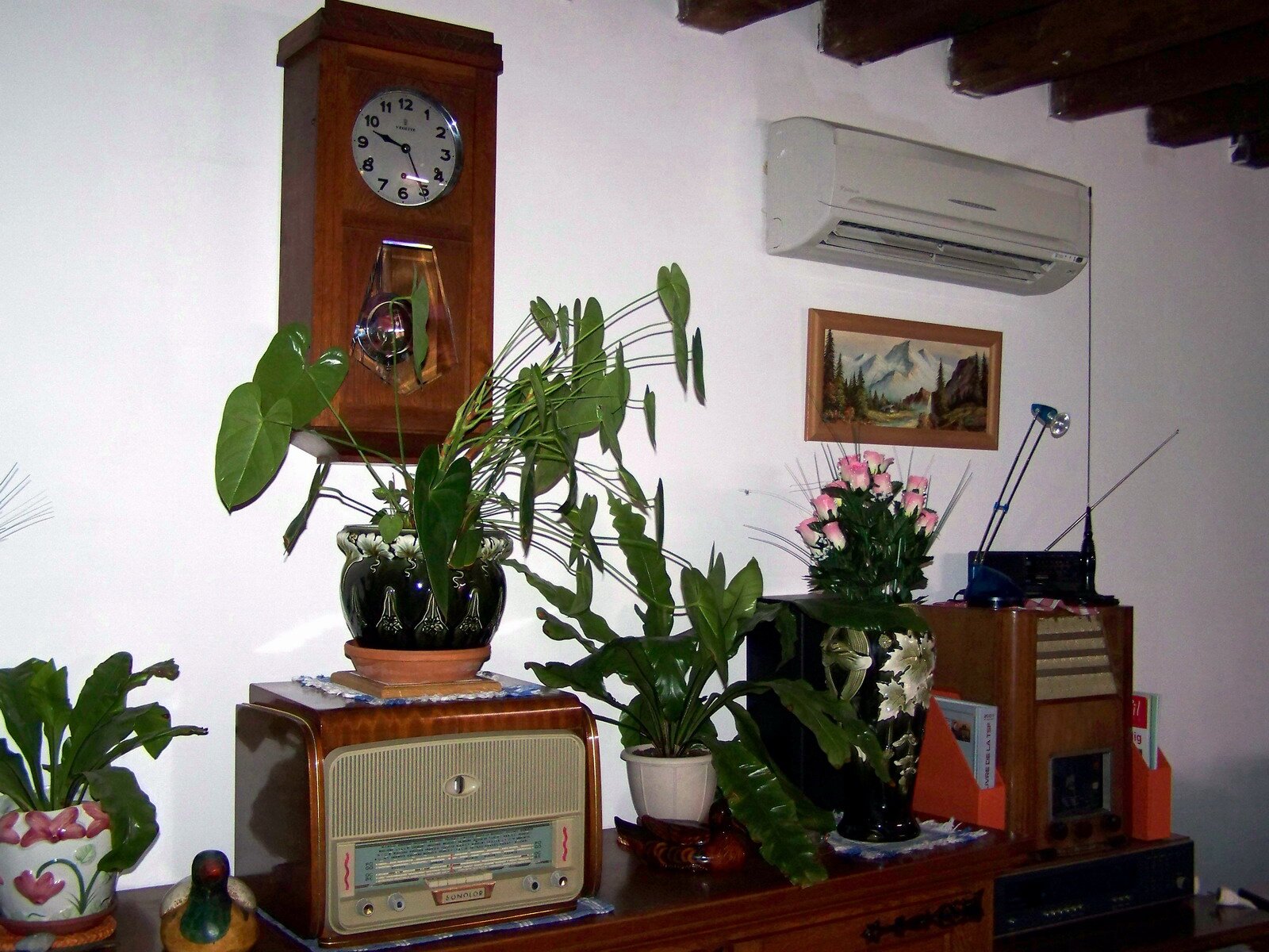

J’ ai aussi dans un autre coin du salon celui ci , acheté 30 euros à une mémé en 2010 dans une " foire à tout " .
Cet autre coin a aussi bien changé en 2021 :rofl: le fax a été remisé dans un carton ! :laughing:
