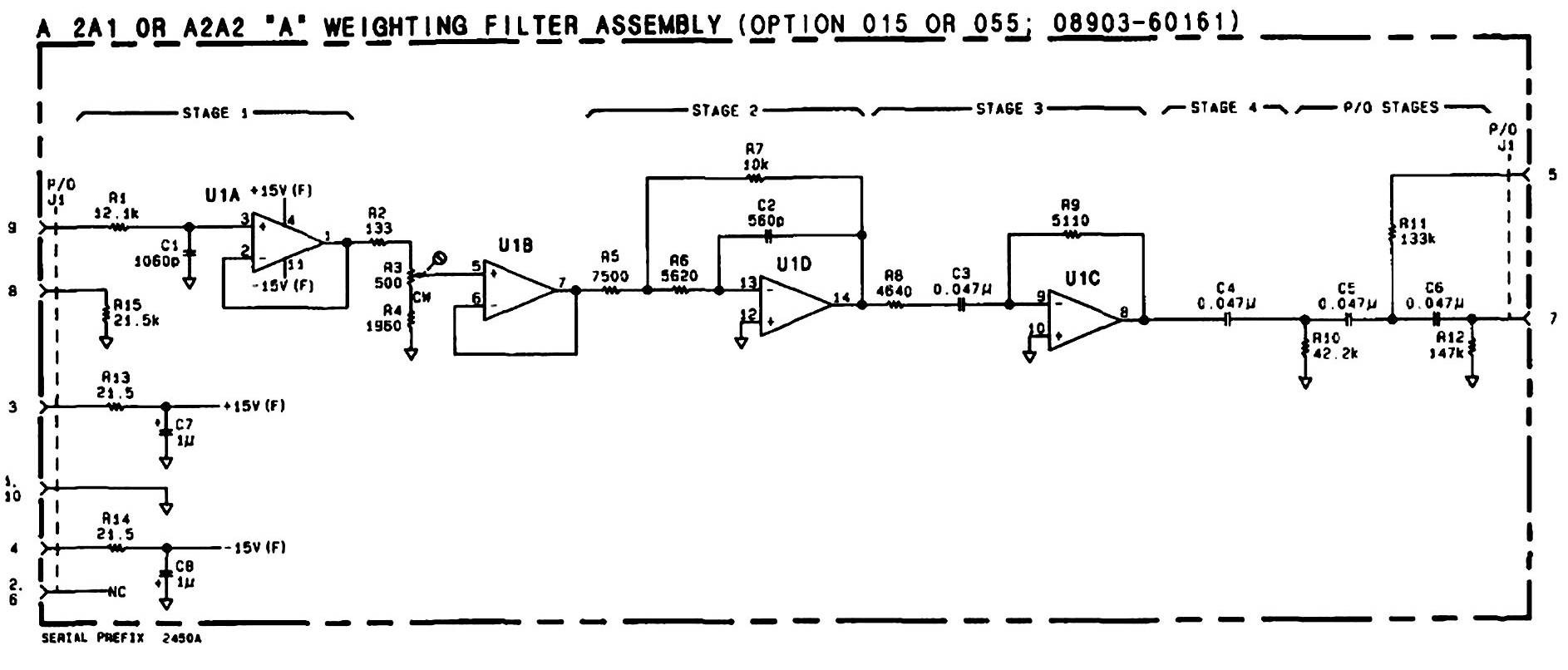

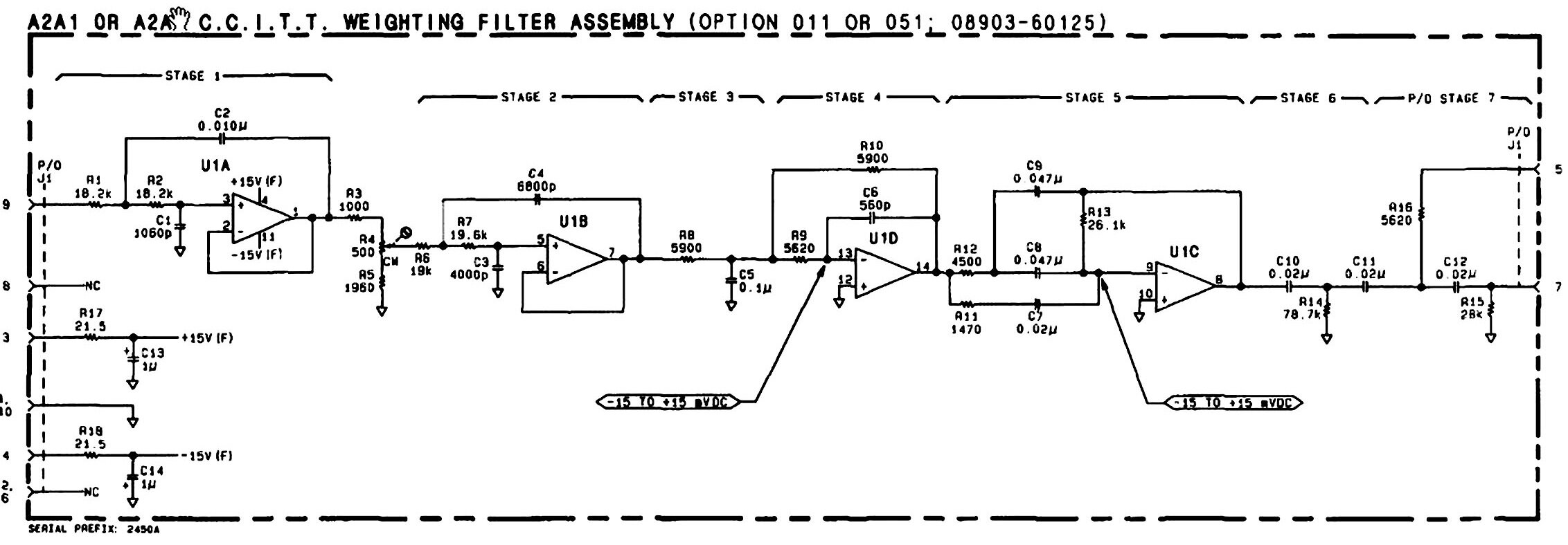

j’ai le même HP-8903B, j’ai modifié le filtre CCITT qui ne me sert à rien, remplacé les composants, souvent plusieurs en // pour arriver à la bonne valeur, maintenant c’est devenu un filtre à pondération « A »
Pour le 8903B, facile

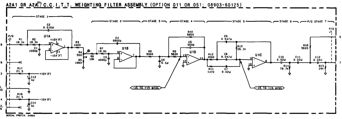

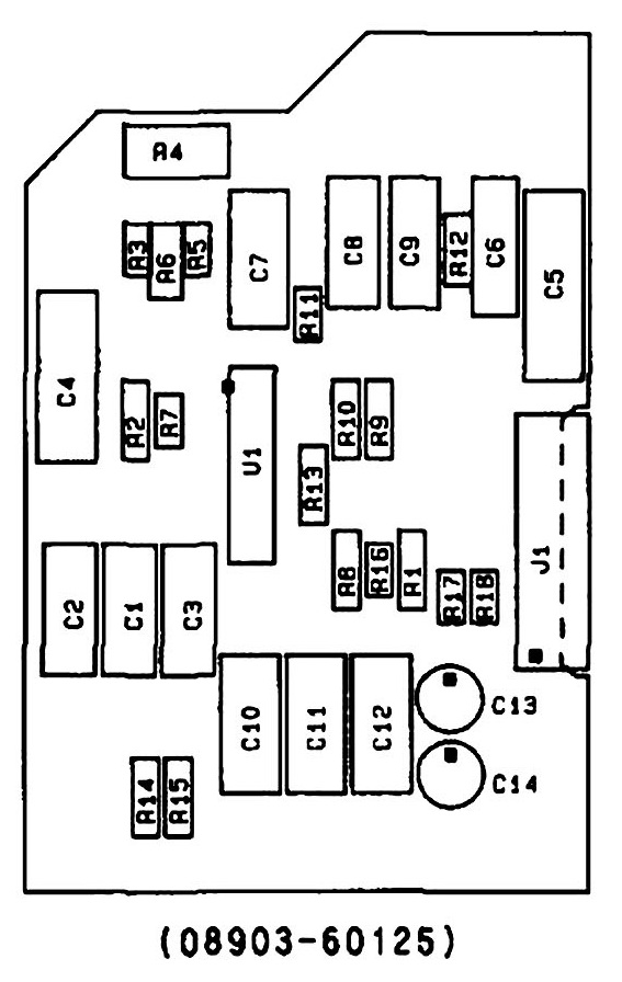

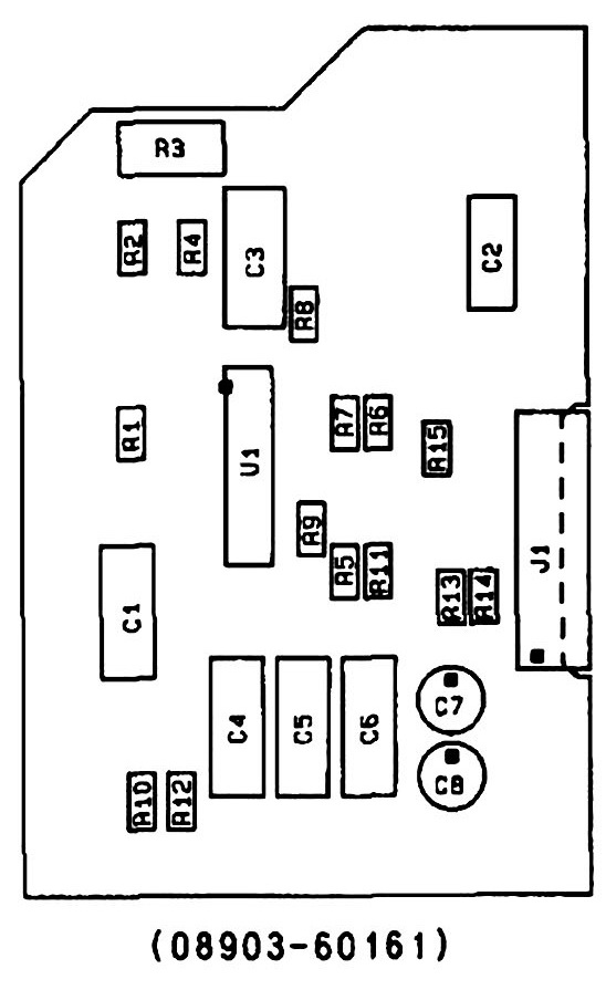

les filtres sont amovibles (J-1), on retire le CCITT 60125
et on remplace les capas et résistances pour en faire un « A » 60161
les circuits sont les mêmes, le plus long est de faire les valeurs de résistances pas courantes

pour les résistances, j’utilise un pont RLC pour la précision des valeurs
et je mets une résistance ordinaire de la valeur juste au dessus, par exemple pour 4675 ohms, soit je trie jusqu’à trouver la bonne, soit je prends une 4,7 k et je lui ajoute en // des valeurs élevées et je descend jusqu’à tomber sur la bonne valeur
pas très joli, mais ça ne se voit pas
pas de circuits à modifier ou à changer, seulement des capas et résistances
et en dernier j’ai imprimé une étiquette à coller sur la touche
