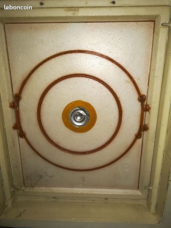

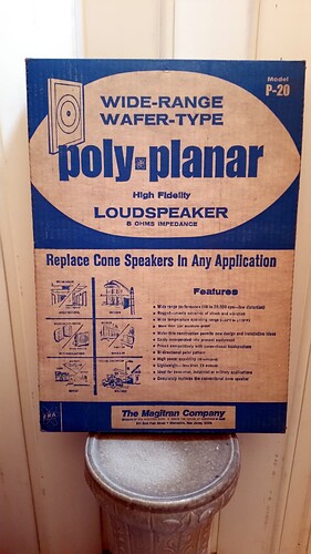

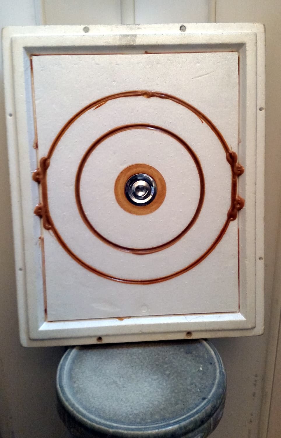

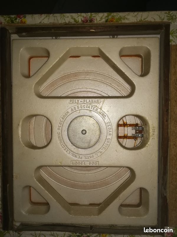

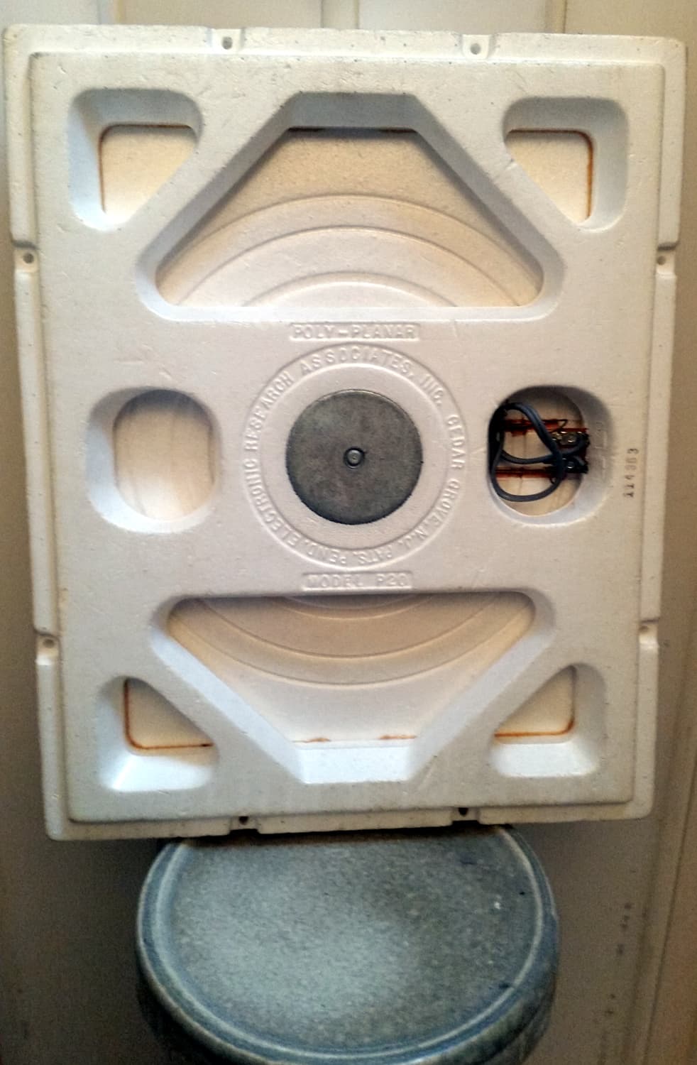

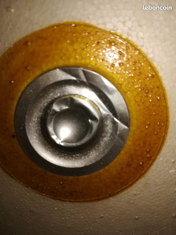

Je suis arrivé par hasard dans votre forum. Donc tout nouveau parmi vous.
Je viens de dénicher deux haut parleurs de cette technologie.Ils fonctionnent bien.
Je réveille une rubrique très ancienne, pardon de soulever de la poussière.
Je cherche de la doc., de la pub…enfin quelqu’un qui connaisse ce là.
Merci.
cordialement.
Christian Chaize, amateur d’ancien appareils des années 70 / 90.
https://www.leboncoin.fr/ad/photo_audio_video/1865810656

acheté dans les années fin 60 début 70 (me souviens plus très bien)
Raymond
