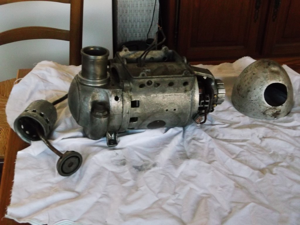

J'ai trouvé chez un brocanteur un très ancien compresseur 110 V made in France à Valence ( Drome).
C'est du genre increvable car il fallait huiler les paliers et la partie piston qui comprime .
Beaucoup de nettoyage, dégraissage etc .
Quand il refonctionnera je vais le peinddre avec des couleurs sympas .
Pour l'instant partout sur l'alu et la fonte il reste des traces de peintures argentées ...
Et des traces "huile" apparaissent près de trous à divers endroits .
Problème quelle huile utiliser ?
Merci si vous connaissez les réponses ....

Mon compresseur électrique fonctionne à l' huile de compresseur , achetée chez casto il y a 20 ans , avec le compresseur . un bidon de 1l , pas encore épuisé ! Sourire

A part çà Claude si tu as le temps tu peux regarder les caractéristiques de ton huile ?  Amoureux
Parce que l'huile de compresseur, de vélo , de machine à coudre, d'horloge , de montre , de vélo , de dérailleur ,de BX , de  condensateur variable , de boite de vitesse , de fourche téléscopique , de moteur 2 temps  ,4 temps , essence /diesel , de foie de morue , l'huile de boeuf , l'huile à frire et d'assaisonnement   , avec ou sans omega 3....ça commence à faire beaucoup de bidons !Mort de rire

voilà la marque de mon bidon d' huile .
http://www.prodif.com/fr
réf h150 pour compresseurs à piston
http://www.compresseur-online.com/p97/huile-compresseur-a-piston---prodif---h150/product_info.html
trouvable sur de nombreux sites du net , mais aussi bien entendu  chez casto , leroy machin , brico , etc
Mort de rire
Ach so !
De l'huile iso 100  ?
VDL iso VG 100 à 9€ le litre chez casto ?

La rénovation de mon compresseur avance ...
Après décapage je lis "Compagnie Michelin"...1930 environ.
Nettoyé le rotor, le collecteur et les charbons (balais).
Testé : ça tourne au poil mais je n'insiste pas : pas encore l'huile idoine...Dubitatif
Commencé à le repeindre avec des  couleurs sympas ...
