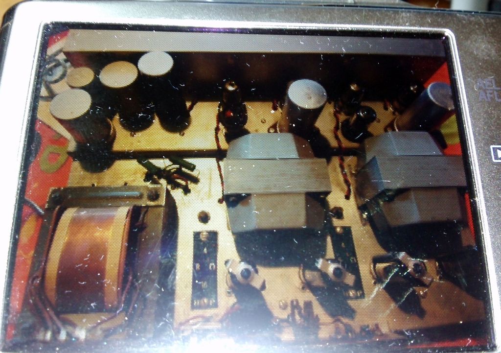

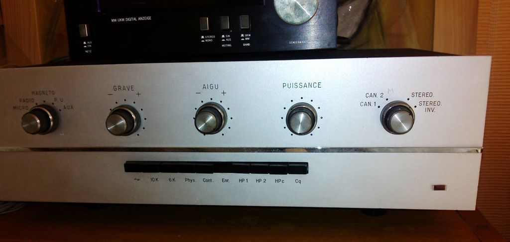

Ce W.E j’ai acheté cet ampli Esart, dont le vendeur n’avait aucun information. Je connais bien le matériel Esart, sans connaitre toutes les références. Cet exemplaire n’a pas de référence visible. Sur la plaque arrière il y a bien les 3 lettres Ref : mais rien à la suite ?..
Alors je vous mets 2 photos. Une de la face avant et l’autre de l’intérieur. En m’excusant pour la seconde prise avec mon téléphone sur mon appareil photo ! (Ma carte SD refusant d’être reconnue sur l’ordi ou je suis.
C’est un ampli à tubes donc. Avec 4 EL84. Si le transfo d’alimentation me parait conventionnel, les transfos de sortie ne font pas très « audio hi-fi » à première vue ?..
Cet ampli à la particularité d’avoir des commutateurs (2) (genre switchs) sur sa face arrière. Et permettre le branchement de 4 enceintes plus 1 (mono) ! Ce qui est rare dans ces années là (60).
Alors je me demandais si cet ampli n’était pas « expérimental » ou dédié à une application particulière (?..). Sa face avant est pourtant bien finie, comme tous les appareils hi-fi de l’époque. Il est malgré son apparence, profilé « ligne basse » et est très lourd (vu la grosseur des transfos !
Donc sans doute quelqu’un connait-il cet appareil ?.. Merci pour les infos.

les transfos de sortie semblent de trés bonne facture,bien au dessus des TU101.A écouter en urgence donc :slight_smile:
Olivier
Hello,
Ça ressemble furieusement à un Esart TEN. Excellente qualité des transformateurs de sortie, aucune crainte à avoir. Excellente pioche ! 8)
