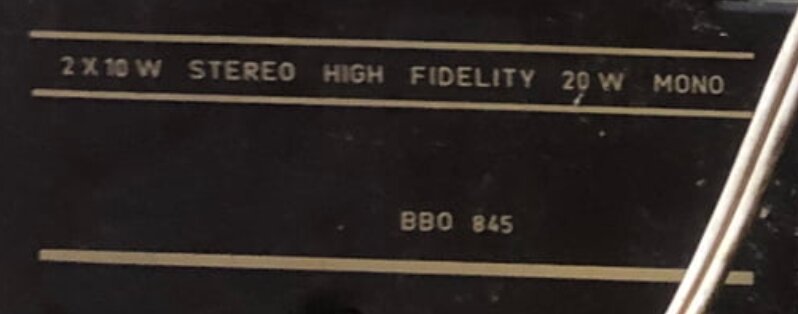

Identification amplificateur stéréo hi-fi - kit MBLE BBO 845
Qui connais ce modèle ?
Il ne possède aucune plaque signalétique
Est ce juste un amplificateur ?
Qu est ce que ça peut valoir ?
Même en recherche par Google image, rien de similaire
Bonne passion à vous tous
c’est ecrit sur le carton arriere
BBO 845 est peut etre le modele
Pas mal d’infos sur ce pdf :
C’est un kit de la société MBLE (Belgique), référence BBO845. cet appareil est assez recherché en Belgique.
Plus d’infos et schéma sur mon site, Kits MBLE avant 1972
Edit : vous avez de la chance de l’avoir trouvé avec les boutons d’origine, ils sont assez fragiles et de ce fait on trouve souvent ces appareils avec des boutons de remplacement.
Cordialement
Thierry
bonjour,
à la page 7 on voit (stand en forme de tube electronique pour l’expo universelle de Bruxelles et des images virtuelle de son intérieur)
Un PP EL84 :
C’est juste un ampli stéréo !
Il y a des choses à vérifier avant sa mise sous tension… :thinking:

Les haut parleurs pouvant y être branchés, c’est du standard au niveau des impédances, aucun souci.
Pour les entrées, un lecteur CD ou MP3, un module Bluetooth, un tuner FM… Si mes souvenirs sont bons il a une entrée avec la correction RIAA pour connecter une platine microsillons avec cellule magnétique. A vérifier, mais les autres sources sont possibles.
La face avant semble en bon état, les boutons d’origine présents. Il me semble voir des traces de rouille sur la tôle ajourée, voir l’état de l’intérieur.
Les transfos de sortie sont des classiques Philips, mais malgré cela assez difficiles à retrouver s’ils sont coupés !
Bonne négociation avec le vendeur !

Le schéma un cascode d’entrée (pas courant avec un haut niveau de signal) suivi d’un déphaseur cathodyne… Original…

Très bel ampli qui nous vient effectivement de Belgique. J’ai son petit frère BBO846 (mono) avec le tuner (BBO 840) et effectivement les boutons sont assez fragiles, particulièrement pour les commutateurs de sources/secteur car la vis n’accroche plus l’axe du sélecteur et ils tournent dans le vide.
J’avais mis quelques photos de mes appareils sur le grand livre, d’ailleurs le BBO845 n’y est pas encore référencé.
J’aime beaucoup le style de ces amplis et le logo de l’entreprise, dommage que les façades ne soit pas exactement de la même teinte
