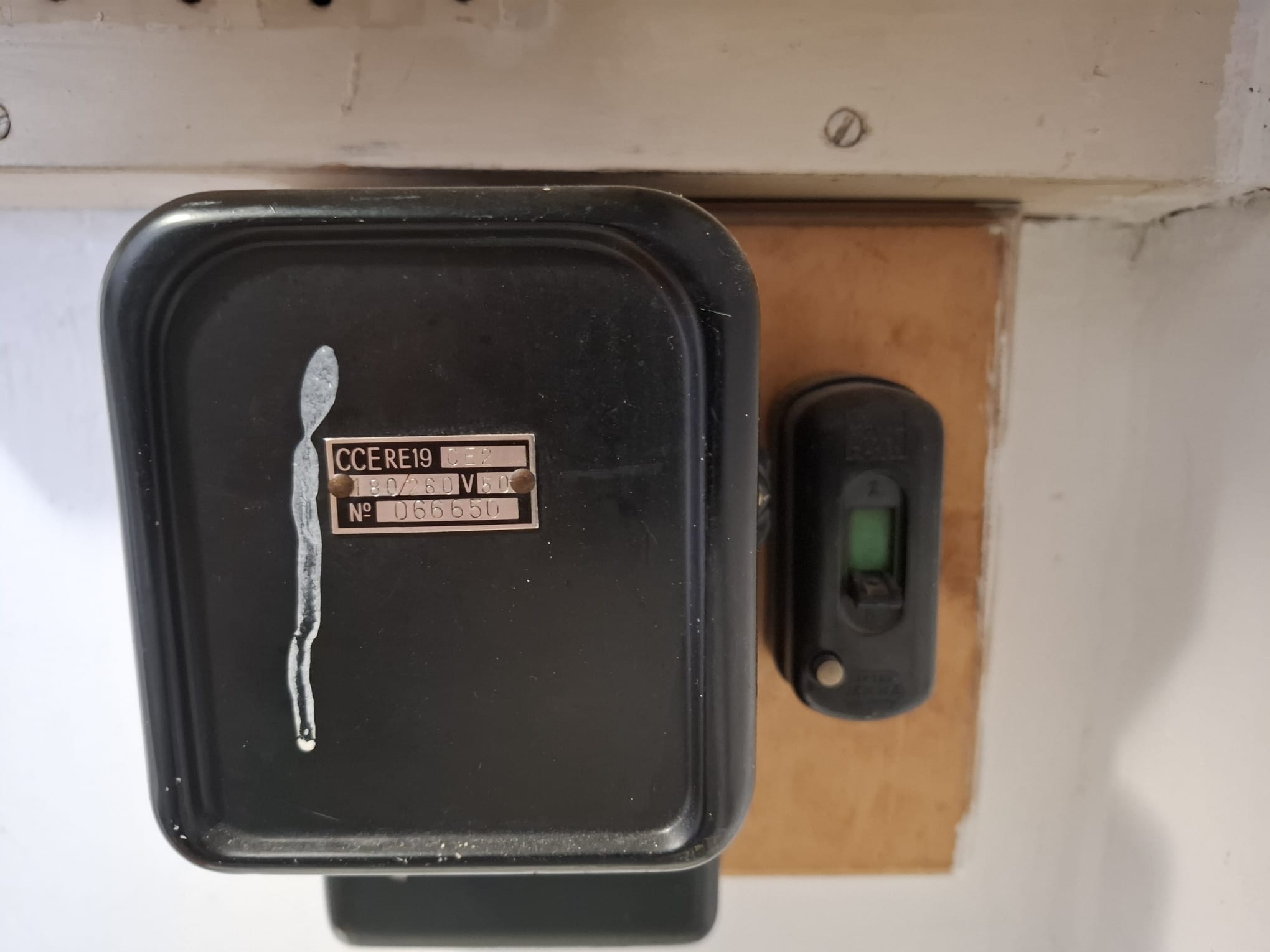

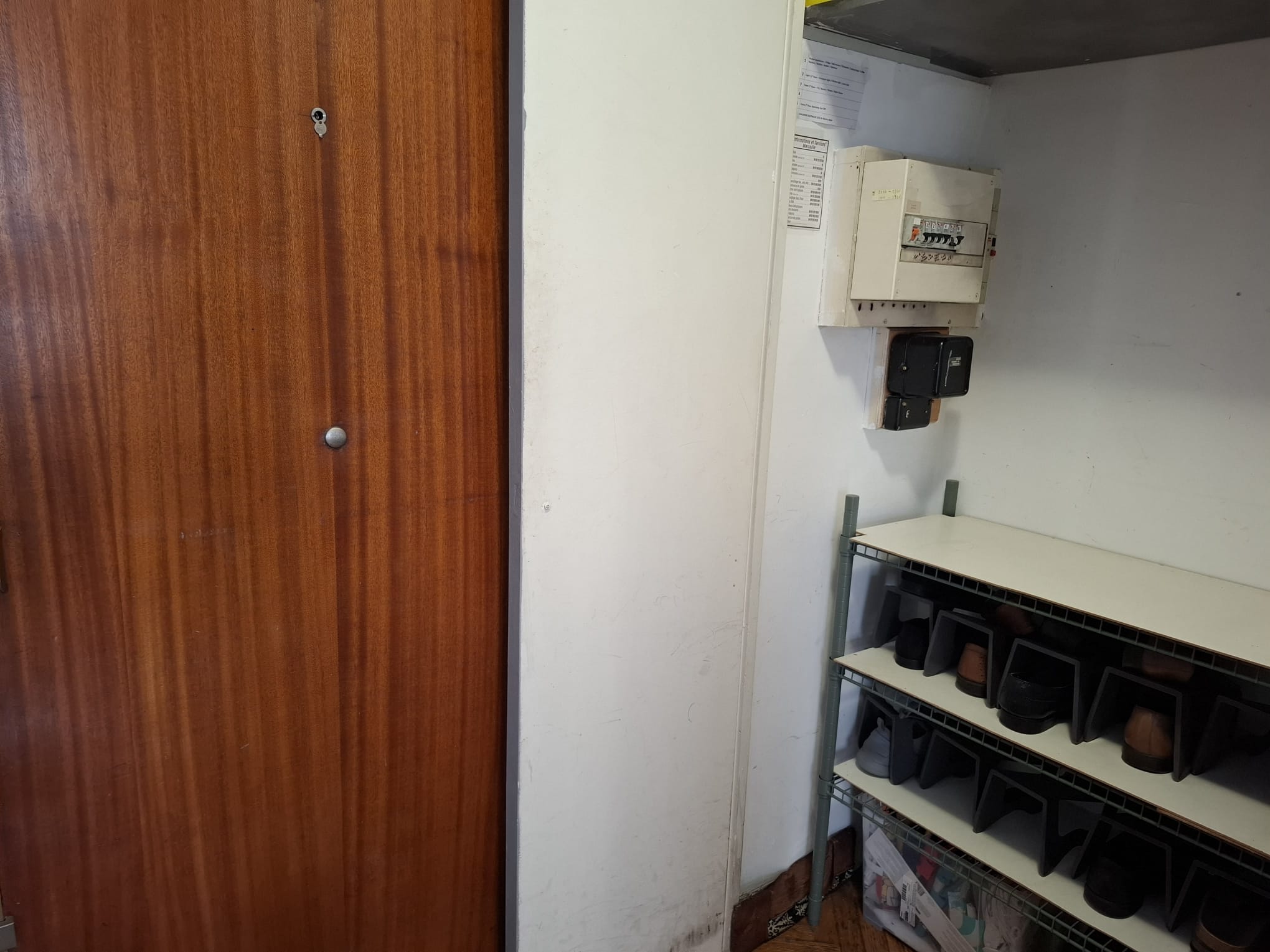

Lors de travaux de rénovation et de vérification de mon installation électrique, j’ai découvert un vieux boîtier noir fixé à l’intérieur d’un placard encastré près de mon entrée principale, alors que mon compteur Linky se trouve à l’extérieur dans les parties communes de l’immeuble.

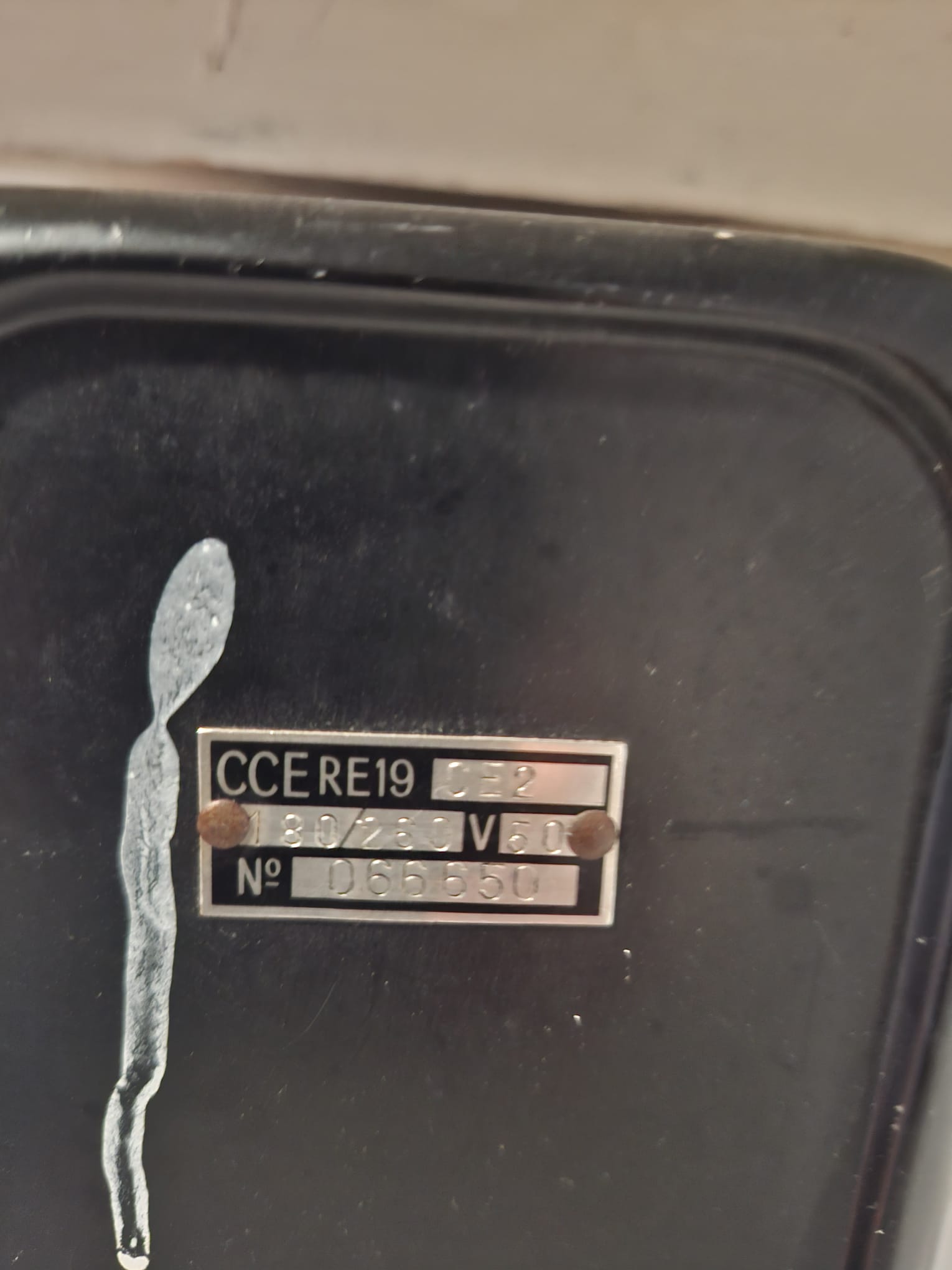

L’appareil porte la référence : CCERE19 et dispose d’un module attenant muni d’un interrupteur.
Le support d’Enedis m’a donné des réponses contradictoires, qualifiant cet équipement tour à tour de récepteur de télécommande à courant porteur 175 Hz ou de CCPI.
J’ai quelques questions pour les personnes familières avec le matériel du réseau français :
  1. Identification : Qu’est-ce que c’est exactement, et s’agit-il d’un ouvrage du réseau public de distribution d’Enedis ou de mon installation privée ?
  2. Dépose : Suis-je légalement autorisé à le retirer ou le déconnecter moi-même, ou est-ce à Enedis de le faire ?
  3. Coût :S’il s’agit d’un équipement Enedis laissé suite à une ancienne installation, peuvent-ils me facturer son intervention ou sa dépose ?
J’ai joint une photo avec le dispositif encadré. Tous vos conseils ou retours réglementaires seraient grandement appréciés !

J’aimerais ajouter une précision importante : ce boîtier émet un fort bruit de claquement le matin et le soir, précisément pendant le basculement des heures creuses.
De plus, il y a un petit module muni d’un interrupteur juste à côté de ce boîtier noir. Quelqu’un sait-il quel est le rôle précis de cet interrupteur et de ce module attenant ? Est-ce que cela signifie que le mécanisme de basculement des heures creuses de l’immeuble/de l’appartement transite encore par là, alors même que mon compteur Linky est à l’extérieur ?

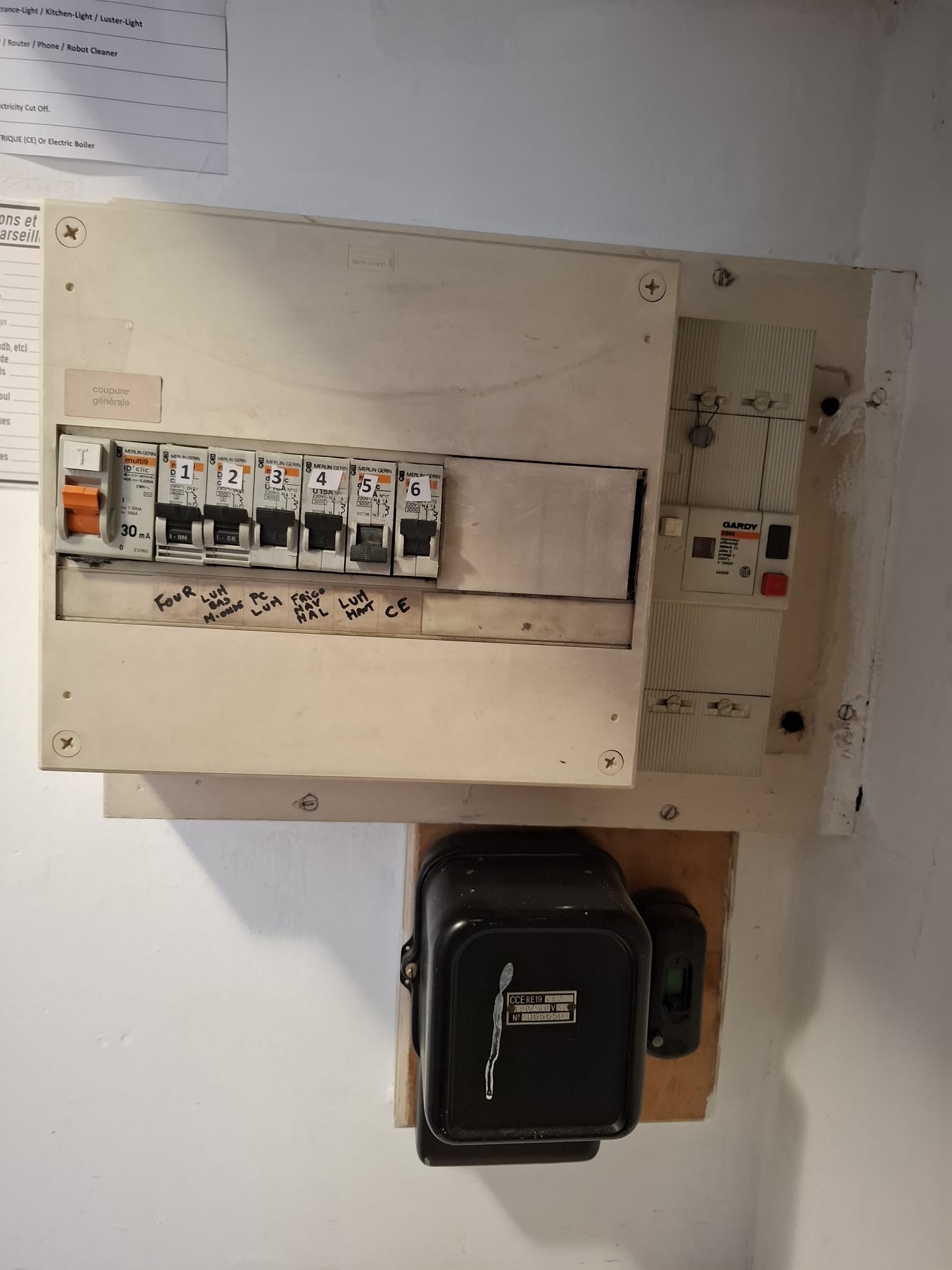

On dirait un vieux jour/nuit avec inter de marche forcée. On voit que des fusibles et un disjoncteur modernes (le fusible ‘‘CE”, le 6 doit être le chauffe-eau ) ont été montés sur le vieux tableau en bois . Je suppose que le compteur est sur le palier avec le fameux CCPI.
L’IA dit n’importe quoi, avec cette description c’est évident qu’il s’agit d’un système de télécommande ou de relais heures creuses.

L’inscription CE2 : Chez les anciens constructeurs (comme Landis&Gyr ou Schlumberger), « CE2 » correspond à une gamme de relais de télécommande centralisée (souvent le modèle CE2-4 ou CE2-7 selon le nombre de broches).
Pour lever le doute, observez les câbles qui y entrent :
  1. Si c’est le Relais 175 Hz (CE2) : Il est raccordé à de petits fils électriques (généralement du 1,5 mm²) qui partent vers votre tableau de répartition (vers le contacteur de votre ballon d’eau chaude).
  2. Si c’est un Coupe-circuit (CCPI/CCE) : Il est traversé par les très gros câbles d’alimentation générale qui arrivent directement de la rue.
Oui. Pour l’interrupteur, ce serait logique.
Dans tous les cas l’on ne remarque pas de plombage donc pas Enedis mais coté client. je verrai bien un relais jour nuit pour chauffe eau.
